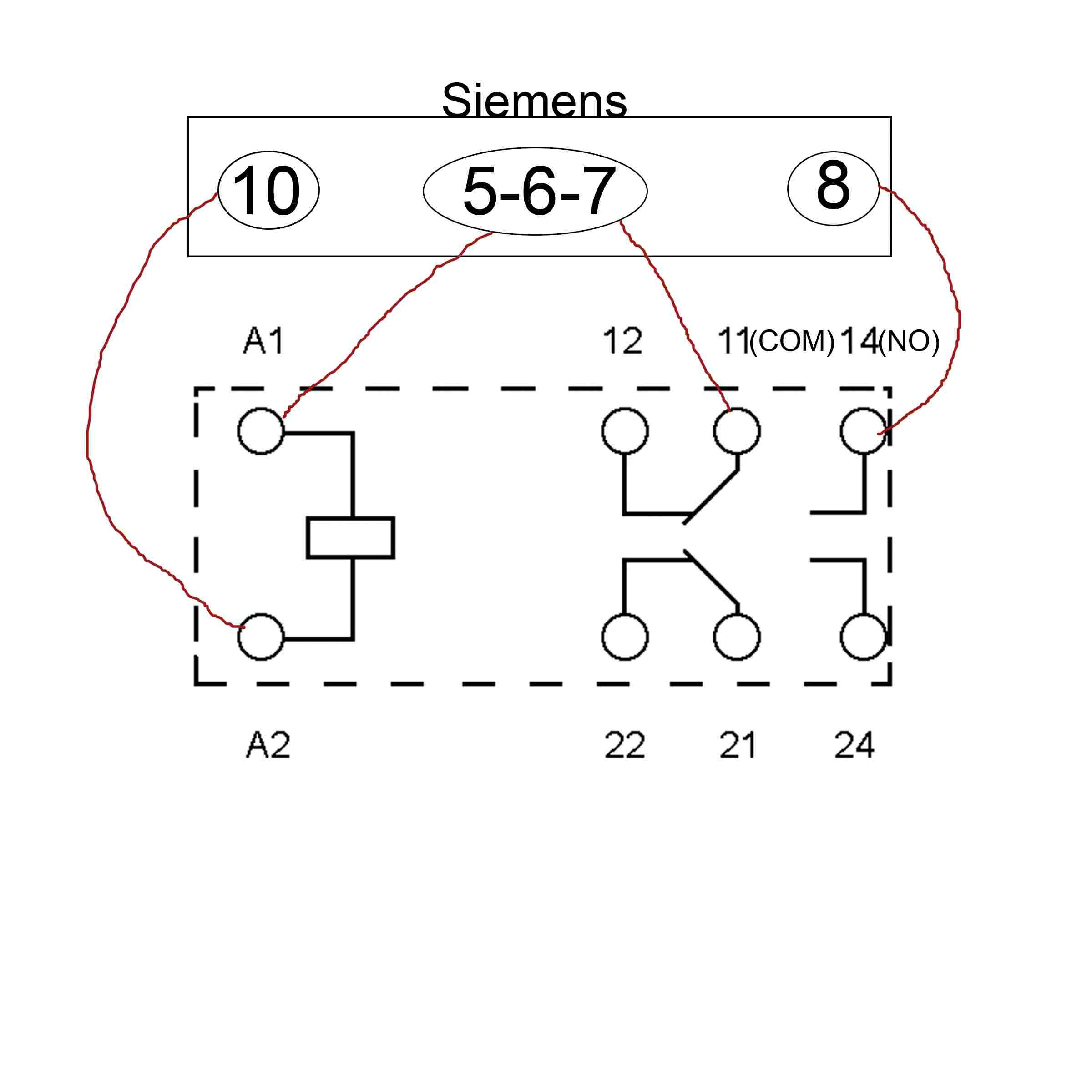

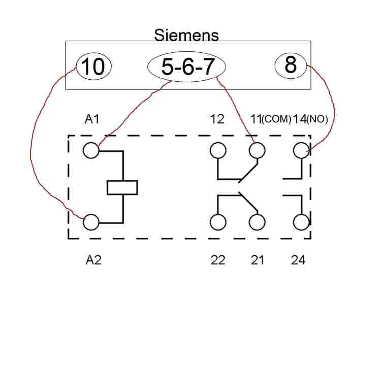

Fufanet Inserito: 10 settembre 2025 Segnala Inserito: 10 settembre 2025 (modificato) @ROBY 73 scusa se ti disturbo ancora. In un appartamento ho trovato questo citofono che dovrebbe essere un Siemens Auso 42/12C (devo ancora smontarlo per leggere il modello). Al momento è configurato con amazon ring intercom e funziona correttamente, ma vorrei passare alla soluzione di apertura automatica come quella adottata per l'Urmet 1133/14. Per farlo credi che debba sostituire il citofono con un modello più recente? Hai un modello Urmet da consigliarmi che possa essere compatibile? Modificato: 11 settembre 2025 da Ivan Botta
ROBY 73 Inserita: 10 settembre 2025 Segnala Inserita: 10 settembre 2025 5 ore fa, Fufanet ha scritto: sono riuscito a configurare il sistema 2VOICE impostando l'apertura automatica Ottimo così allora. ------------------------------------------------------------------------------------------------- 5 ore fa, Fufanet ha scritto: scusa se ti disturbo ancora. In un appartamento ho trovato questo citofono che dovrebbe essere un Siemens Auso 42/12C.......... Ma ci hai preso gusto adesso? Stai "sistemando" tutti i citofoni di tutti gli amici e parenti? 🤣 Comunque, credo che sia ora di aprire un'altra discussione visto che si tratta di un terzo impianto e siamo già usciti abbondantemente dall'argomento originale. Prima però, apri il citofono e posta le foto chiuso e aperto in modo che si vedano i collegamenti Ciao prego
Ivan Botta Inserita: 11 settembre 2025 Segnala Inserita: 11 settembre 2025 Separata discussione da quella precedente essendo che l'argomento è diverso.
Fufanet Inserita: 21 settembre 2025 Autore Segnala Inserita: 21 settembre 2025 @ROBY 73 allego la foto del citofono aperto, al momento c'è collegato il Ring. Attendo tue news, grazie come sempre.
ROBY 73 Inserita: 21 settembre 2025 Segnala Inserita: 21 settembre 2025 Ben ritrovato Fufanet, Il 10/09/2025 alle 20:35 , Fufanet ha scritto: ..........vorrei passare alla soluzione di apertura automatica come quella adottata per l'Urmet 1133/14. Per farlo credi che debba sostituire il citofono con un modello più recente? Hai un modello Urmet da consigliarmi che possa essere compatibile? Puoi lasciare il citofono attuale, oppure cambiarlo, non cambia nulla. Se vuoi cambiarlo con un Urmet, vedi "i soliti" 1130/16 o 1133/15. Comunque, per questo SIEMENS, essendo con chiamata in corrente alternata su ronzatore, ti basta il "solito" relè Finder 40.51.8.012, che però rende l'apertura immediata, oppure il dispositivo che hai già usato per l'altro citofono, sapendo che i morsetti corrispondono a: Se vuoi, confrontali anche con i collegamenti del Ring
Fufanet Inserita: 22 settembre 2025 Autore Segnala Inserita: 22 settembre 2025 Quote Puoi lasciare il citofono attuale, oppure cambiarlo, non cambia nulla. Se non è necessario cambiarlo per ora lascerei questo. Quote per questo SIEMENS, essendo con chiamata in corrente alternata su ronzatore, ti basta il "solito" relè Finder 40.51.8.012, che però rende l'apertura immediata, oppure il dispositivo che hai già usato per l'altro citofono vediamo se ho capito: questo citofono non necessita di un relé ausiliario per il contatto pulito (vedi 788/22 per l'urmet) per cui l'apertura automatica è ottenibile utilizzando il Finder (attivazione immediata) oppure in alternativa con un relè temporizzato tipo quello che ho utilizzato per l'1133/14, corretto? Anche il Finder necessità di alimentazione, o sbaglio?
ROBY 73 Inserita: 22 settembre 2025 Segnala Inserita: 22 settembre 2025 9 ore fa, Fufanet ha scritto: ...........per cui l'apertura automatica è ottenibile utilizzando il Finder (attivazione immediata) oppure in alternativa con un relè temporizzato tipo quello che ho utilizzato per l'1133/14, corretto? Sì esatto! 9 ore fa, Fufanet ha scritto: ........Anche il Finder necessità di alimentazione, o sbaglio? No, o meglio, l'alimentazione la riceve solo al momento della chiamata sui morsetti A1-A2 collegati tra 5-6-7 (Comune) ed il 10 (Ronzatore) e poi il contatto COM-NO del relè lo colleghi ai morsetti 5-6-7 e 8 (Serratura).
Fufanet Inserita: 24 settembre 2025 Autore Segnala Inserita: 24 settembre 2025 Eccoci. Propendo per la soluzione Finder con apertura immediata così evito anche di alimentare. Ho visto che mi hai indicato il modello 40.51.8.012, il 40.52.8.012 andrebbe bene lo stesso? Mi aiuti a capire come collegarlo al citofono sopra? Quando dici morsetti 5-6-7 significa che posso utilizzare qualunque di questi tre?
ROBY 73 Inserita: 24 settembre 2025 Segnala Inserita: 24 settembre 2025 21 minuti fa, Fufanet ha scritto: Ho visto che mi hai indicato il modello 40.51.8.012, il 40.52.8.012 andrebbe bene lo stesso? Certo che sì, ti "avanza" un contatto di scambio, ma il funzionamento è identico. 22 minuti fa, Fufanet ha scritto: Quando dici morsetti 5-6-7 significa che posso utilizzare qualunque di questi tre? Sì esatto, se guardi bene sono collegati in ponte tra loro e fanno tutti capo al filo rosso comune
Fufanet Inserita: 25 settembre 2025 Autore Segnala Inserita: 25 settembre 2025 Chiaro, grazie. Per collegare i piedini di questi relè di solito si saldano i fili su di essi o si usano degli spinotti adatti?
ROBY 73 Inserita: 25 settembre 2025 Segnala Inserita: 25 settembre 2025 36 minuti fa, Fufanet ha scritto: Per collegare i piedini di questi relè di solito si saldano i fili su di essi o si usano degli spinotti adatti? Se vuoi saldarli puoi benissimo farlo, così non ti occupa nemmeno tanto spazio, altrimenti compri uno zoccolo come ad esempio il 95.05: https://cdn.findernet.com/app/uploads/S40IT.pdf
Fufanet Inserita: 1 ottobre 2025 Autore Segnala Inserita: 1 ottobre 2025 Vado di saldatura allora. Dimmi per favore se ho interpretato bene le tue indicazioni di collegamento.
ROBY 73 Inserita: 1 ottobre 2025 Segnala Inserita: 1 ottobre 2025 11 ore fa, Fufanet ha scritto: .......Dimmi per favore se ho interpretato bene le tue indicazioni di collegamento. Vai tranquillo così e sei a posto, poi facci sapere
Fufanet Inserita: 5 ottobre 2025 Autore Segnala Inserita: 5 ottobre 2025 Intervento eseguito, tutto funziona alla grande. Grazie mille come sempre.
ROBY 73 Inserita: 5 ottobre 2025 Segnala Inserita: 5 ottobre 2025 3 ore fa, Fufanet ha scritto: Intervento eseguito, tutto funziona alla grande. Ottimo così allora. Ciao prego
Jorian Inserita: 28 giugno Segnala Inserita: 28 giugno Il 21/09/2025 alle 21:56 , ROBY 73 ha scritto: Ben ritrovato Fufanet, Puoi lasciare il citofono attuale, oppure cambiarlo, non cambia nulla. Se vuoi cambiarlo con un Urmet, vedi "i soliti" 1130/16 o 1133/15. Comunque, per questo SIEMENS, essendo con chiamata in corrente alternata su ronzatore, ti basta il "solito" relè Finder 40.51.8.012, che però rende l'apertura immediata, oppure il dispositivo che hai già usato per l'altro citofono, sapendo che i morsetti corrispondono a: Se vuoi, confrontali anche con i collegamenti del Ring Buongiorno Fufanet, volevo chiederti se puoi confermarmi i collegamenti col Ring che hai fatto che credo uguali sul mio Siemens Auso 52/5C di cui allego interno. Vedo che hai collegato solo 5 fili del Ring, quindi anche io farei così: Ring-Siemens C1-5, C2-2, C3-9, C4-10, C5-8. Per Ring C1=Massa Apertura C2=Altoparlante C3=Microfono C4=Massa Fonia C5=Apertura C6=Chiamata Mi importa solo funzionamento base (rispondere e aprire manualmente da app). Grazie mille e scusa per il disturbo.
Maurizio Colombi Inserita: 28 giugno Segnala Inserita: 28 giugno Mi dispiace, ma il regolamento di PLCForum , che hai dichiarato di aver letto all’atto dell’iscrizione, vieta espressamente di accodarsi alle discussioni ferme da parecchio tempo. Per favore, riproponi il tuo quesito aprendo una nuova discussione. Grazie DISCUSSIONE CHIUSA
