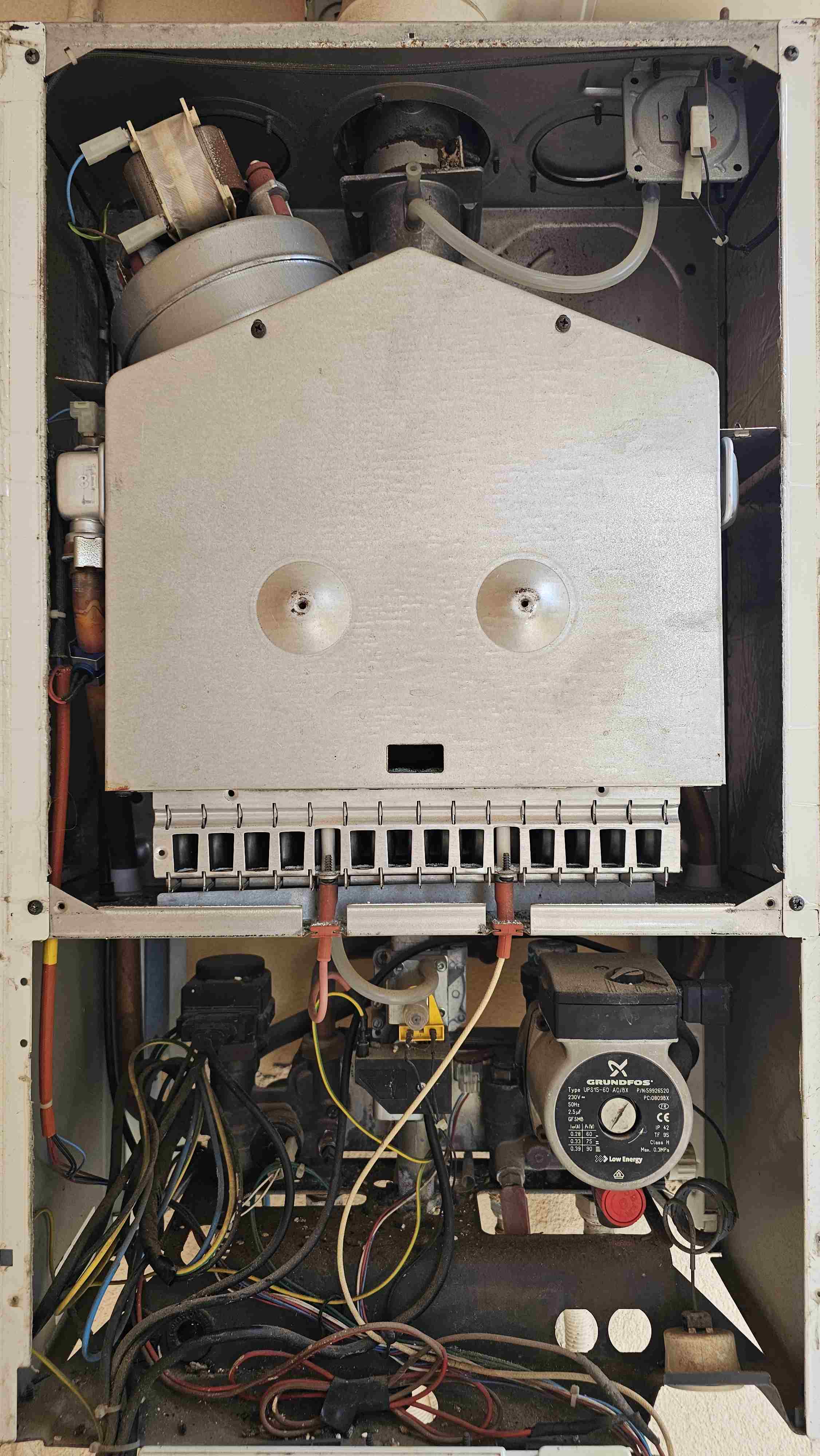

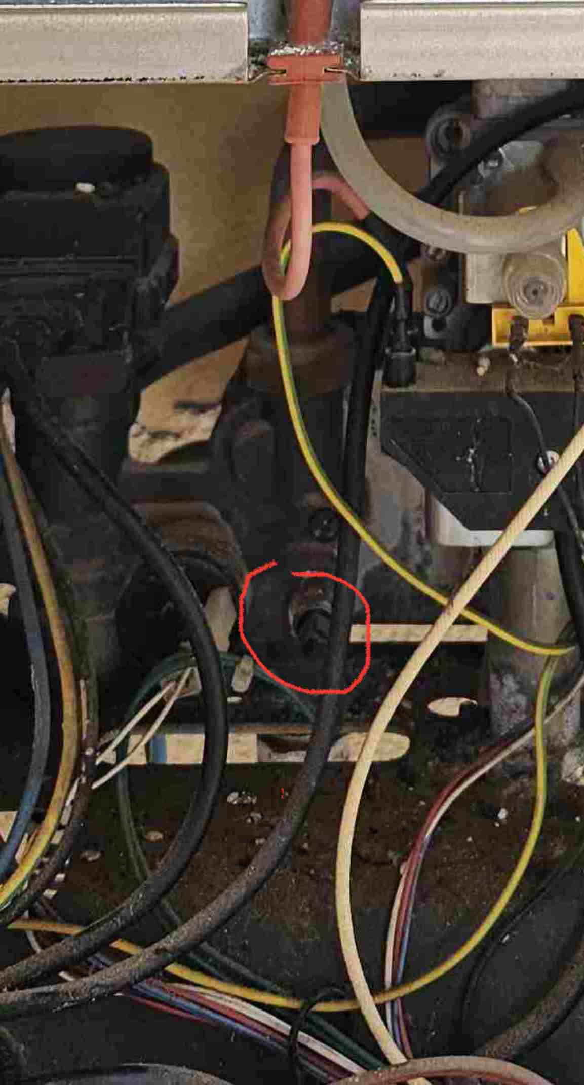

angelosr Inserito: 27 settembre 2025 Segnala Inserito: 27 settembre 2025 salve a tutti, ho un problema con la caldaia di casa mia...purtroppo da questa mattina non mi funziona il riscaldamento sanitario non parte la fiamma e non ho nessun codice errore accendendo i riscaldamenti parte la fiamma ed inizia a riscaldare ....se a riscaldamento acceso apro il rubinetto dell'acqua calda la fiamma si spegne probabilmente gli manca qualche riferimento ma da tecnico tv non ho esperienza in questo campo chiedo gentilmente agli esperti del settore cosa potrei controllare mille grazie anticipate saluti Angelo
Stefano Dalmo Inserita: 27 settembre 2025 Segnala Inserita: 27 settembre 2025 Questa caldaia da come ho visto ha il mini accumulo . Se neanche quello funziona , devi controllare eventualmente i sensori che regolano il sanitario . Quando apri la calda , il circolatore va in moto ? e il ventilatore ?
angelosr Inserita: 27 settembre 2025 Autore Segnala Inserita: 27 settembre 2025 Grazie mille per avermi risposto Stefano Dalmo questa è la mia caldaia..certo ha i suoi anni ma fino ad ieri è andata benissimo ripeto messa a riscaldamento funziona perfettamente....invece quando apro il rubinetto dell acqua calda si sente un rumore leggero non so se è la pompa dell acqua e non fa altro non parte la ventola aspirazioni fumi di conseguenza il pressostato rimane aperto sembra tutto ok non capisco cosa gli viene a mancare per funzionare se mi puoi dare qualche dritta su cosa dovrei controllare grazie saluti Angelo
anguspap Inserita: 27 settembre 2025 Segnala Inserita: 27 settembre 2025 Se la metti su estate e apri il rubinetto della calda cosa succede? Parte il ventilatore?
Stefano Dalmo Inserita: 27 settembre 2025 Segnala Inserita: 27 settembre 2025 (modificato) Controlla questo sensore che valore ha . 10k a 25 gradi Modificato: 27 settembre 2025 da Stefano Dalmo
angelosr Inserita: 28 settembre 2025 Autore Segnala Inserita: 28 settembre 2025 Salve Stefano Dalmo...ho misurato la ntc staccando il connettore dalla centralina mi da circa 600 ohm ( ci sono circa 22 gradi ) posso provare a mettere una resistenza da 10k per vedere se parte grazie ancora per le dritte buona domenica
angelosr Inserita: 28 settembre 2025 Autore Segnala Inserita: 28 settembre 2025 salve Anguspap grazie per avermi risposto se intendi la ventola in alto a sinistra no non parte aprendo il rubinetto dell acqua calda invece se accendo i termosifoni funziona perfettamente mancherà qualcosa che serve solo nel riscaldamento sanitario .. buona domenica angelo
angelosr Inserita: 28 settembre 2025 Autore Segnala Inserita: 28 settembre 2025 Salve Stefano Dalmo... ho fatto la prova a mettere una 10khom...anzi mi sono trovato una 8.2kohm apposto del NTC e la caldaia funziona perfettamente 😀 domanda ...la posso usare per una doccia veloce? domani vedrò di sostituirla...ma smontandola esce l'acqua? chiudo i rubinetti in entrata e in uscita? grazie mille ancora per i preziosi suggerimenti 😃 saluti Angelo
Stefano Dalmo Inserita: 28 settembre 2025 Segnala Inserita: 28 settembre 2025 (modificato) se la fai funzionare senza , molto probabilmente la caldaia farà dei pendolamenti di accensione e spegnimento . per la sostituzione devi chiudere ‘acqua in entrata e aprire un rubinetto della calda per scaricare la pressione e non far sghizzare acqua sui componenti elettronici . per sicurezza togli tensione , non si sa mai . Modificato: 28 settembre 2025 da Stefano Dalmo
