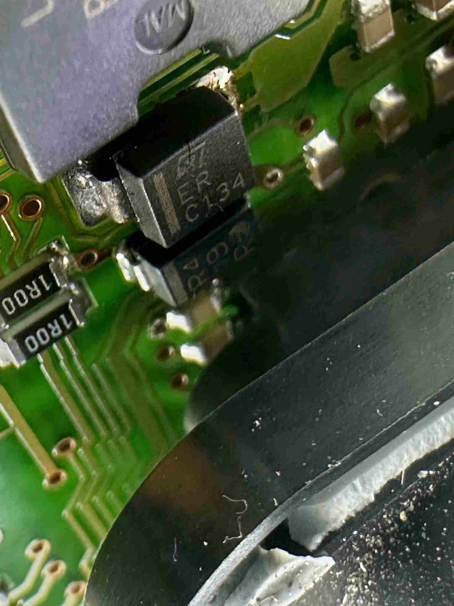

Metropolis Inserito: domenica alle 09:22 Segnala Inserito: domenica alle 09:22 (modificato) Buongiorno a tutti, ragazzi potete aiutarmi a capire questo Componente SMD della ST marcato ER C134 che diamine è? non trovo nulla in rete purtroppo, presumo sia una Diodo ma non trovo ne datasheet ne informazioni. Grazie Modificato: domenica alle 09:22 da Metropolis
ALLUMY Inserita: domenica alle 09:26 Segnala Inserita: domenica alle 09:26 Devi cercare tra i marking code "ER". L'altro pezzo di codice è il lotto di produzione.
Metropolis Inserita: domenica alle 09:32 Autore Segnala Inserita: domenica alle 09:32 Grazie Allumy ho fatto la ricerca e sembra essere uno zener
GiRock Inserita: domenica alle 14:04 Segnala Inserita: domenica alle 14:04 Secondo me è più un TVS Unidirezionale SM6T30A... Con il Marking Code ER ci sono parecchie corrispondenze: BZX585-B56 SMBJ170(C)A SM6T30A SODJ170CA-SH CD214B-T170CA P6SMBJ170CA Z1SMA20
Metropolis Inserita: domenica alle 19:03 Autore Segnala Inserita: domenica alle 19:03 posso magari provarlo se trovo una scheda con quel componente integro e capire precisamente quale sia?
ALLUMY Inserita: domenica alle 20:28 Segnala Inserita: domenica alle 20:28 (modificato) Certo. Se si tratta di un diodo TVS da 30V, ti basta un generatore di tensione più alto, diciamo 36 o 48V, più una resistenza limitatrice, per esempio da 1K e almeno 1/2W. Colleghi il diodo e la resistenza in serie, polarizzi inversamente il tutto e misuri la c.d.t. sul diodo. Dovresti ottenere appunto 30V... più o meno. Modificato: domenica alle 20:30 da ALLUMY
