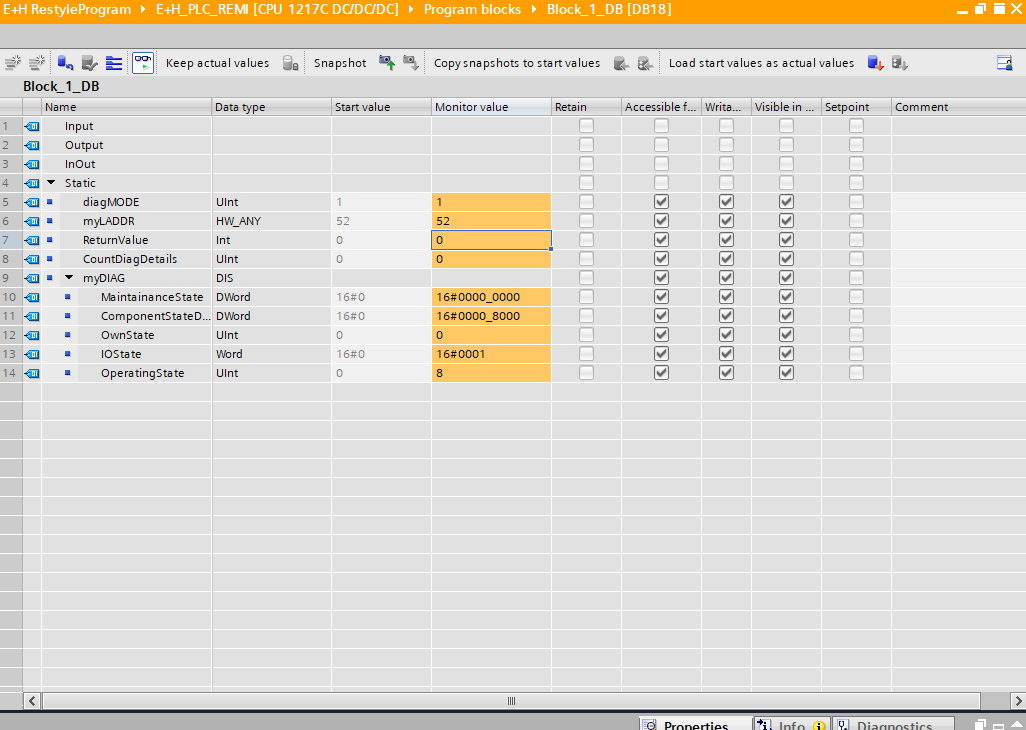

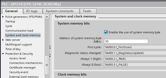

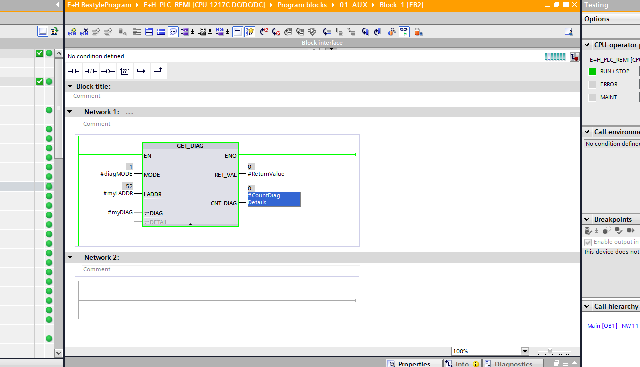

daniele__32 Inserito: 29 settembre 2025 Segnala Inserito: 29 settembre 2025 Ciao a tutti, chiedevo gentilmente come poter acquisire lo stato run/stop su una cpu1200 da visualizzare su un hmi KTP comfort. Ce un modo di usare un bit che cambia di stato in funzione dello stato della cpu? Grazie in anticipo
drn5 Inserita: 29 settembre 2025 Segnala Inserita: 29 settembre 2025 Guardati il bit di diagnostica...
daniele__32 Inserita: 30 settembre 2025 Autore Segnala Inserita: 30 settembre 2025 ciao drn5, ho provato con il simulatore, ma tale bit (diagnostic status changed) non cambia di stato è sempre a ZERO sia con cpu in run che in stop
daniele__32 Inserita: 30 settembre 2025 Autore Segnala Inserita: 30 settembre 2025 ho guardato un po in rete e sul SSIO parla della funzione GET_PLC_STATE che però sul V18 del TIA non c è. C è però la funzione GET_DIAG che penso sia la sua sostituta. configurando i parametri suggeriti nella db in lettura nel campo OperatingState della struttura MyDiag, il valore 8 indica cpu in RUN ma se dal simulatore metto la cpu in stop rimane sempre ad 8 e non passa a 4 CPU in stop
acquaman Inserita: 1 ottobre 2025 Segnala Inserita: 1 ottobre 2025 Quella è una istruzione, se il plc è in stop, l'istruzione non viene processata. è normale che non funzioni.
