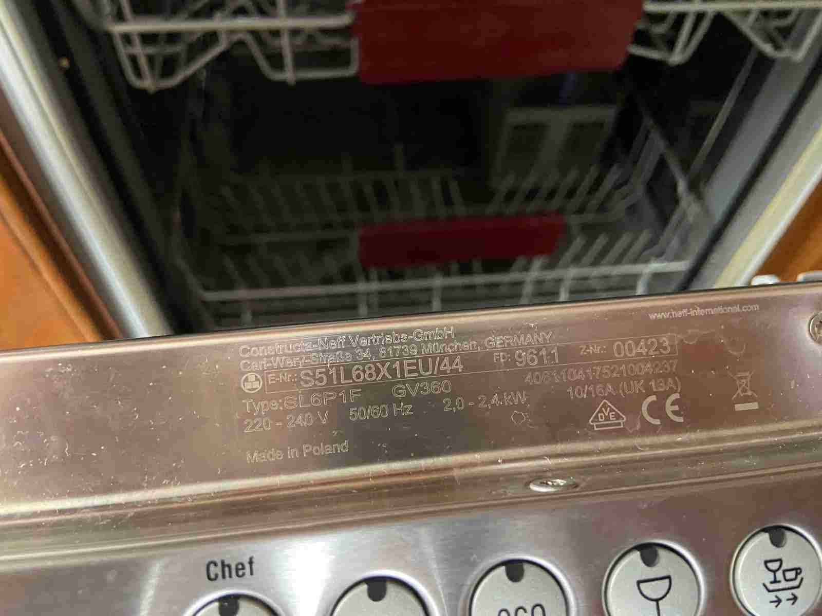

jonnyciclista Inserito: 30 settembre 2025 Segnala Inserito: 30 settembre 2025 Buongiorno a tutti. In questione la lavastoviglia in platica non lava come dovrebbe e lascia tutto sporco. Ho controllato filtri , pale superiore e inferiore sono buoni, scarica normalmente, l'acqua calda la fa, il mio dubbio sono due potrebbe essere lo scambiatore di flusso che fa fare questo il difetto? Oppure e il motore che non a potenza come dovrebbe?. Grazie
Stefano Dalmo Inserita: 30 settembre 2025 Segnala Inserita: 30 settembre 2025 Il motore lo si sente se pompa come si deve , ovviamente bisogna tenere orecchio . Controlla se i fori delle giranti sono tutti liberi da residui . L’acqua la trovi fin sotto il cielo della vasca?. puoi aprire pure la porta mentre sta lavando e dare uno sguardo per capire cosa sta succedendo .
jonnyciclista Inserita: 30 settembre 2025 Autore Segnala Inserita: 30 settembre 2025 2 ore fa, jonnyciclista ha scritto: Buongiorno a tutti. In questione la lavastoviglia in platica non lava come dovrebbe e lascia tutto sporco. Ho controllato filtri , pale superiore e inferiore sono buoni, scarica normalmente, l'acqua calda la fa, il mio dubbio sono due potrebbe essere lo scambiatore di flusso che fa fare questo il difetto? Oppure e il motore che non a potenza come dovrebbe?. Grazie I fori della girande sono liberi, Il motore lo sento che funziona, ma non con quel flusso di forza, lo aperto la portarta mentre funzionava, le girande non giravano e l'uscita dell'acqua dai fori usciva senza quel getto potente di acqua L'acqua la trovo nella vasca sopra il filtro
UABC80 Inserita: 30 settembre 2025 Segnala Inserita: 30 settembre 2025 Se la macchina è datata, magari è il condensatore del motore da sostituire
Stefano Dalmo Inserita: 30 settembre 2025 Segnala Inserita: 30 settembre 2025 Devi aprire la fiancata destra e farci vedere e se puoi , sentire il motore come gira
jonnyciclista Inserita: 30 settembre 2025 Autore Segnala Inserita: 30 settembre 2025 1 ora fa, UABC80 ha scritto: Se la macchina è datata, magari è il condensatore del motore da sostituire E senza condensatore e un motore con scheda interna
jonnyciclista Inserita: 30 settembre 2025 Autore Segnala Inserita: 30 settembre 2025 57 minuti fa, Stefano Dalmo ha scritto: Devi aprire la fiancata destra e farci vedere e se puoi , sentire il motore come gira Ok, non so se prende il rumore del motore e molto selenziosa
Stefano Dalmo Inserita: 30 settembre 2025 Segnala Inserita: 30 settembre 2025 (modificato) Bhe il rumore di un motore che lava lo si sente e come !! specialmente tu che stai sul posto e con la fiancata aperta . se il rumore è lento e alternato o vibrante , sarà da sostituire . molto probabile se ha una decina di anni . Modificato: 30 settembre 2025 da Stefano Dalmo
Ciccio 27 Inserita: 30 settembre 2025 Segnala Inserita: 30 settembre 2025 Il microfiltro ondulato è pulito?
jonnyciclista Inserita: 1 ottobre 2025 Autore Segnala Inserita: 1 ottobre 2025 18 ore fa, Ciccio 27 ha scritto: Il microfiltro ondulato è pulito? Si si
jonnyciclista Inserita: 1 ottobre 2025 Autore Segnala Inserita: 1 ottobre 2025 Si, lo sento lento, questo e il genere del motore a 3 fili
Stefano Dalmo Inserita: 1 ottobre 2025 Segnala Inserita: 1 ottobre 2025 Attenzione ‼️ questo motore è ad inverter ,viene pilotato dalla scheda inverter . Potrebbe essere alimentato per funzionare in quel modo per altri problemi . in genere inizia a funzionare a giri lenti per poi aumentare al massimo . Va fatta una verifica più approfondita , altrimenti rischi di comprare un qualcosa che già funziona .
michpao Inserita: 1 ottobre 2025 Segnala Inserita: 1 ottobre 2025 (modificato) Il 30/09/2025 alle 11:44 , jonnyciclista ha scritto: mio dubbio sono due potrebbe essere lo scambiatore di flusso che fa fare questo il difetto? Normalmente si posizionano i bracci irroratori per verificare la rotazione di entrambi. In alternativa inserisci una camera (impermeabile) per registrare video di alcuni minuti …. Modificato: 1 ottobre 2025 da michpao
jonnyciclista Inserita: 1 ottobre 2025 Autore Segnala Inserita: 1 ottobre 2025 5 ore fa, Stefano Dalmo ha scritto: Attenzione ‼️ questo motore è ad inverter ,viene pilotato dalla scheda inverter . Potrebbe essere alimentato per funzionare in quel modo per altri problemi . in genere inizia a funzionare a giri lenti per poi aumentare al massimo . Va fatta una verifica più approfondita , altrimenti rischi di comprare un qualcosa che già funziona . Si infatti e così inizia a girare lento per poi aumentare, questo passaggio non lo fa inizia a partire lento fino alla fine del lavaggio e così
michpao Inserita: 2 ottobre 2025 Segnala Inserita: 2 ottobre 2025 18 ore fa, michpao ha scritto: inserisci una camera (impermeabile) per registrare video di alcuni minuti Così vedi se c’è abbastanza pressione e al minuto 1,20 viene deviata all’irroratore basso …
jonnyciclista Inserita: 2 ottobre 2025 Autore Segnala Inserita: 2 ottobre 2025 1 ora fa, michpao ha scritto: Così vedi se c’è abbastanza pressione e al minuto 1,20 viene deviata all’irroratore basso … Questa è una buona idea per espezionare. Il problema come ho notato non a pressione per far girare le pale.
puma87 Inserita: 2 ottobre 2025 Segnala Inserita: 2 ottobre 2025 Se non hai una camera impermeabile, puoi inserire un telefono in un barattolo di vetro ben chiuso
jonnyciclista Inserita: 2 ottobre 2025 Autore Segnala Inserita: 2 ottobre 2025 6 ore fa, puma87 ha scritto: Se non hai una camera impermeabile, puoi inserire un telefono in un barattolo di vetro ben chiuso Grazie..
UABC80 Inserita: 3 ottobre 2025 Segnala Inserita: 3 ottobre 2025 Se hai in casa un vasetto della Bormioli puoi stare certo che di acqua non ne entrerà
