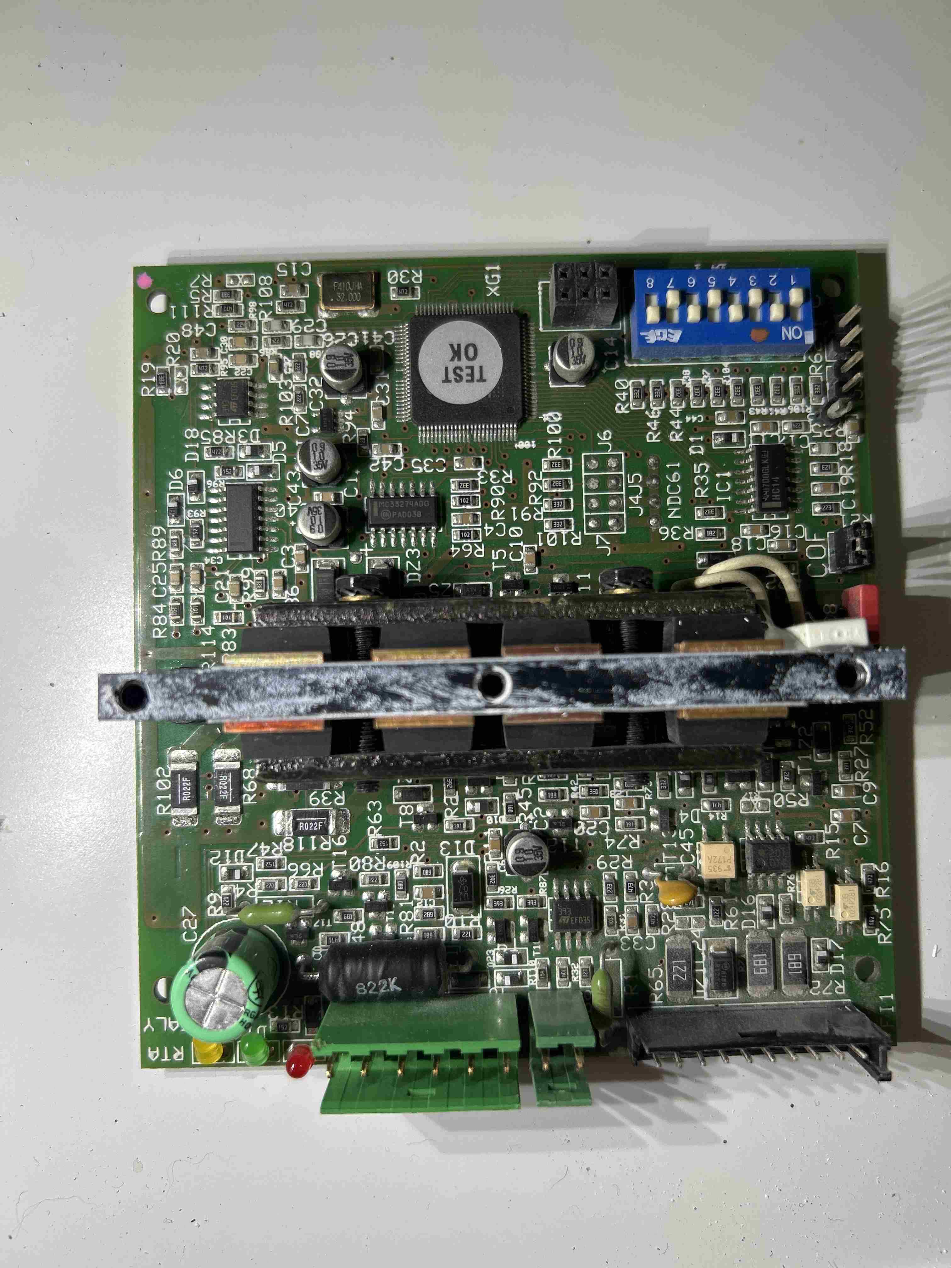

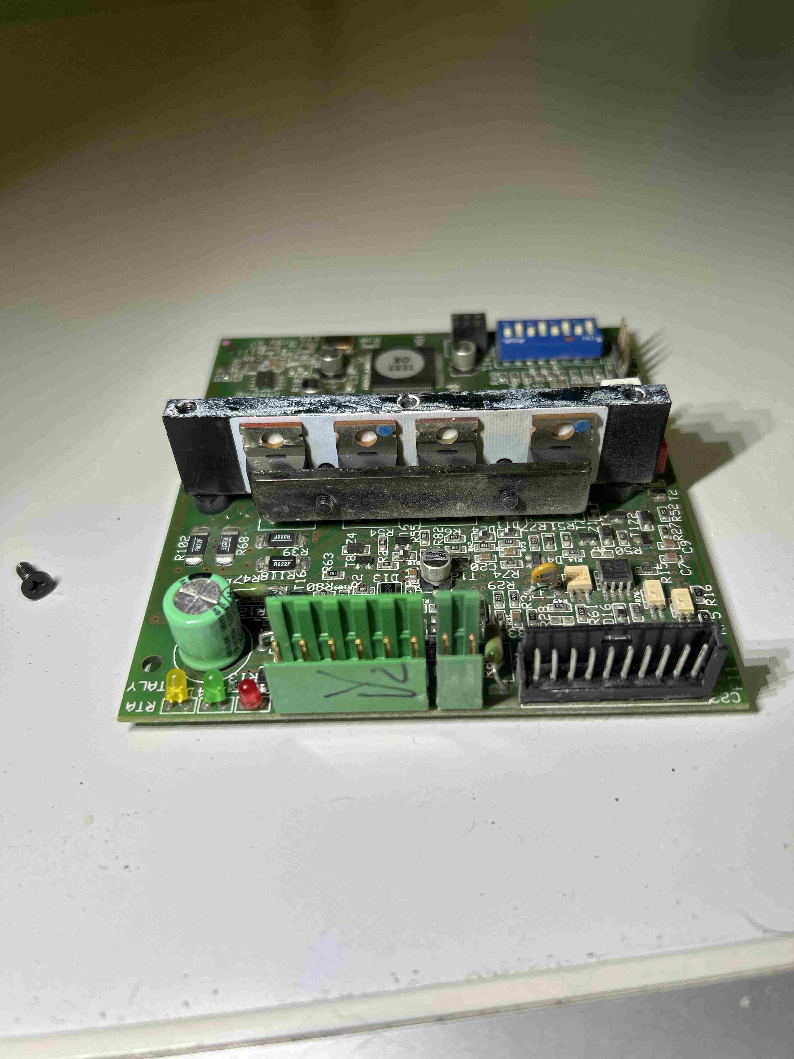

Buongiorno, ho alcune schede di questi azionamenti della RTA Pavia (NDC 06) messe da parte perché non funzionanti (si accende led rosso e non pilota il motore. Siccome vorrei tentare una riparazione, che componenti tendono a guastarsi in linea generale e mi consigliate di sostituire?
2 ore fa, Zetax9 ha scritto:
Siccome vorrei tentare una riparazione, che componenti tendono a guastarsi in linea generale e mi consigliate di sostituire?
Le riparazioni non si effettuano sostituendo comenti a caso perchè "spesso somno quelli ch si guastano".
Le riparazioni si efettuano analizzando logicamente il circuito ed individuando la localizzazione del guasto.
Questo è il manuale di questi stepper motor drive.
Controlla, per prima cosa che collegamenti, settaggio degli switches ed alimentazione siano in accordo con quanto previsto dal manuale.
Poi, se proprio vuoi controllare qualche componente "al volo" controlla i 4 transistor di potenza.
