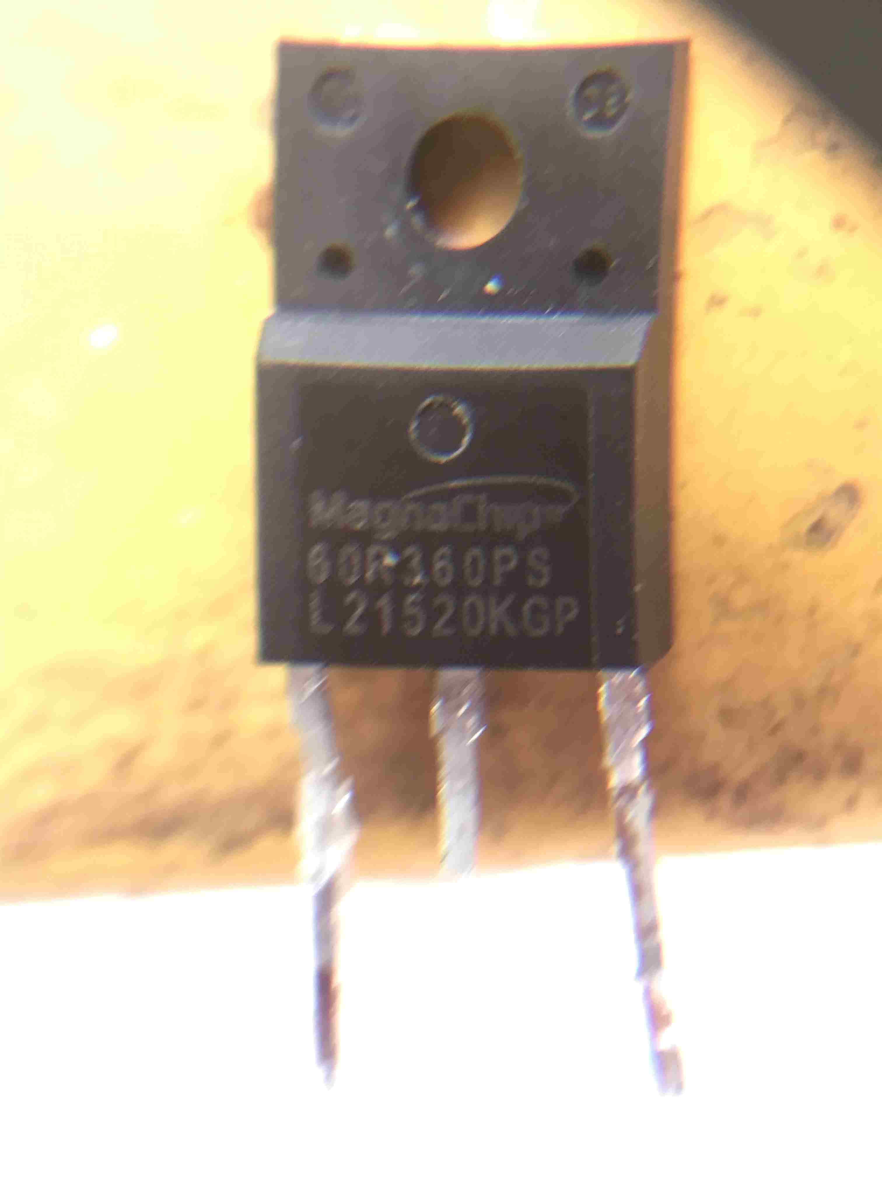

baggio Inserito: 2 ottobre 2025 Segnala Inserito: 2 ottobre 2025 Salve a tutti componente in corto di cui posto una foto ho chiesto a dei venditore che mi assicurano che posso montare 60R360P anche se manca L ultima lettera sul mio componente chiedo a voi grazie
Ctec Inserita: 2 ottobre 2025 Segnala Inserita: 2 ottobre 2025 La sigla esatta della tua versione in TO220 con aletta non isolata è MMP60R360P, esistono poi il MMD60R360P in contenitore SMD TO252, e un MMF60R360P. Quello che conta è il presigla che non è riportato, ma si trova nei datasheet.
baggio Inserita: 2 ottobre 2025 Autore Segnala Inserita: 2 ottobre 2025 Grazie il componente della foto e to-220F e tutto isolato il data sheet del 60R360P to-220F 600v 11A che è in vendita su eBay ha le stesse caratteristiche del mio grazie
