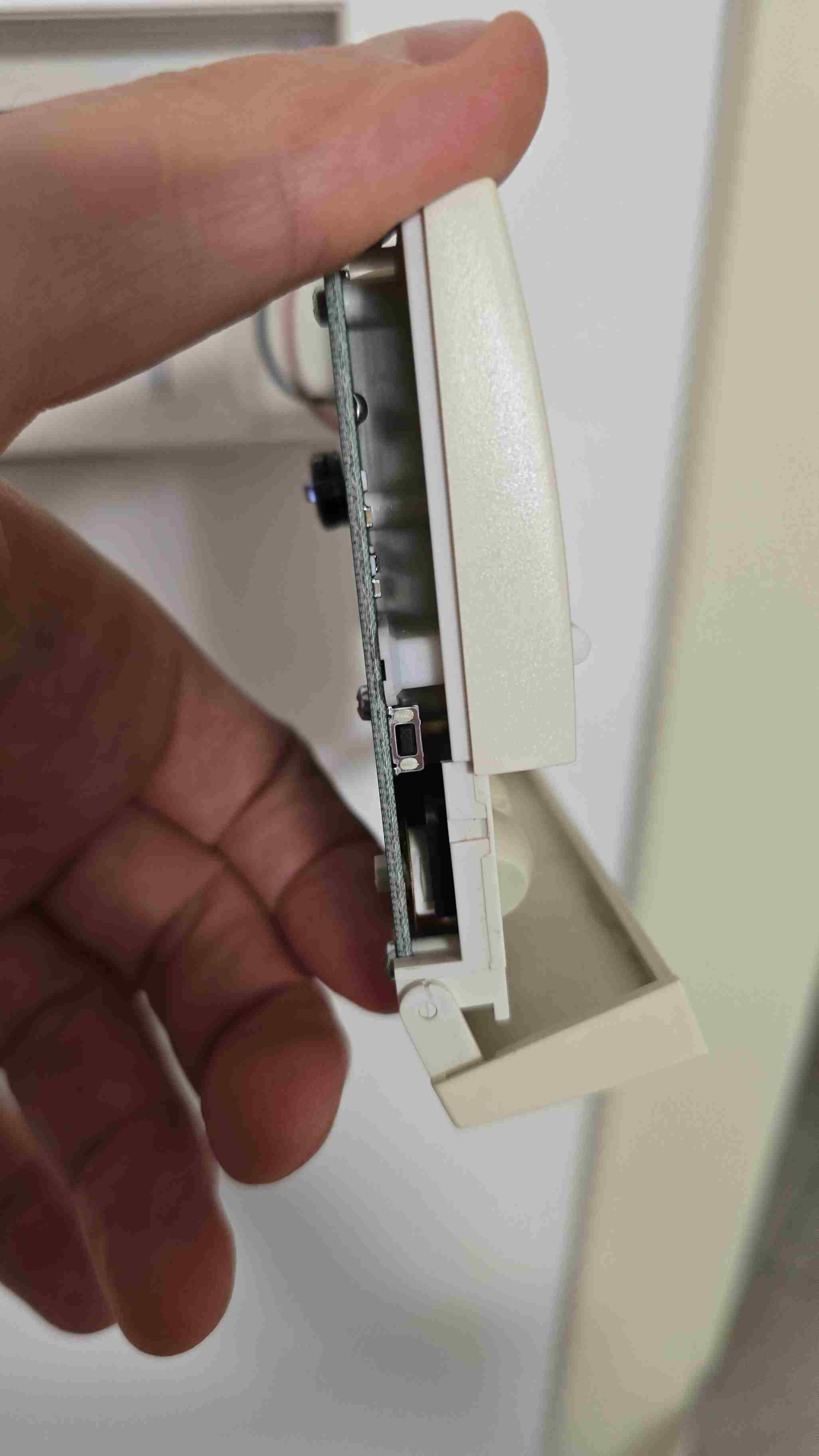

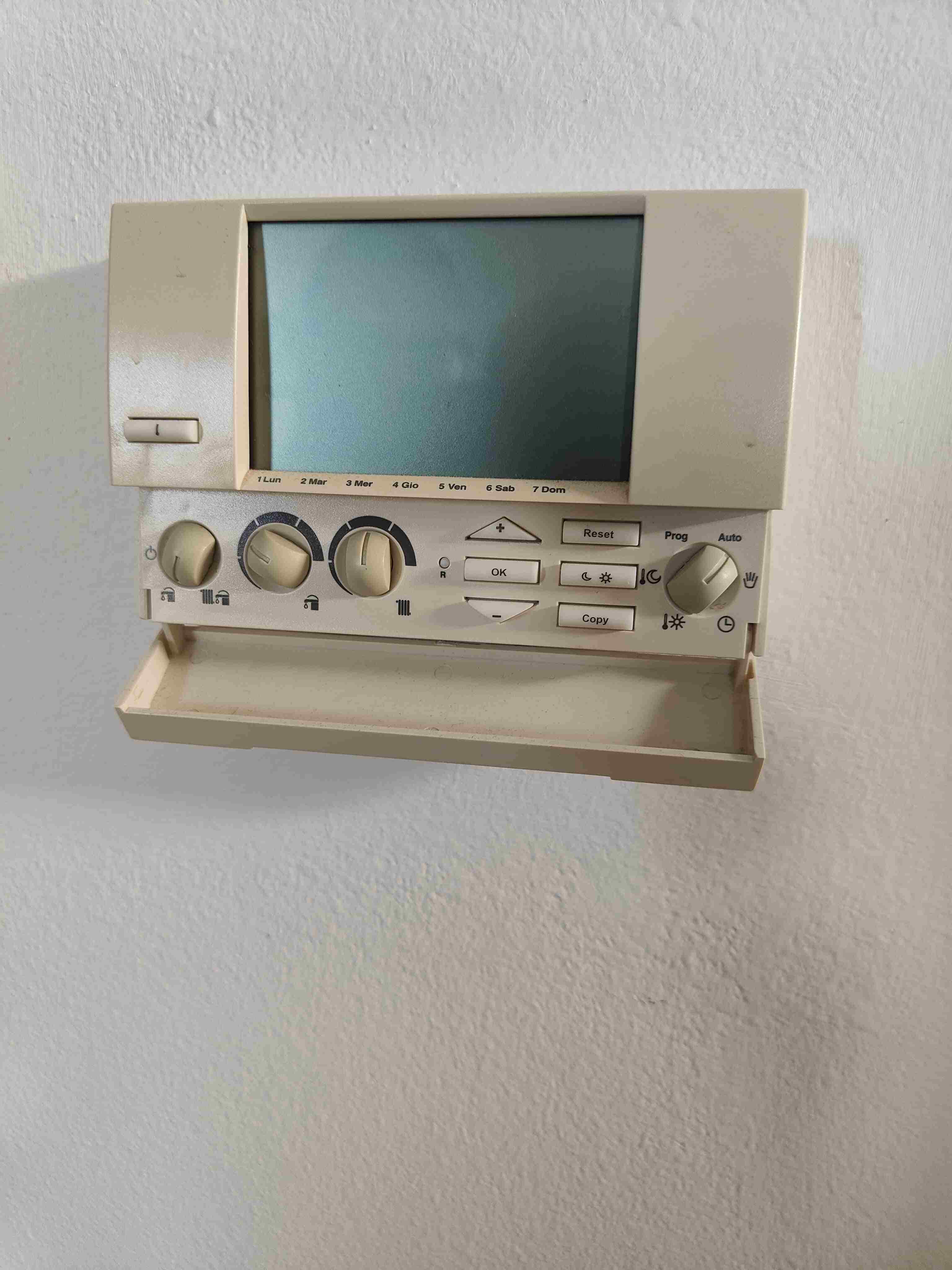

gio199 Inserito: 2 ottobre 2025 Segnala Inserito: 2 ottobre 2025 Ciao a tutti Ho questo comando remoto( credo sia il car v1) che non funziona piu. Rimane lo schermo spento. La caldaia però funziona. Il car v2 va bene? Anche se vedo che ha le pile.. Senò che comando remoto si puo montare ? La caldaia e una immergas extra intra 28 kw. Grazie.
Stefano Dalmo Inserita: 2 ottobre 2025 Segnala Inserita: 2 ottobre 2025 Prima di tutto collegalo alla caldaia con un cavo corto e ti assicuri che non ci siano problemi di collegamento .
gio199 Inserita: 2 ottobre 2025 Autore Segnala Inserita: 2 ottobre 2025 Ho risolto smontandolo e premendo il tasto a fianco. E ripartito. Non mi era mai capitato. Ero già alla ricerca del sostituto.. grazie Sperando che serva a qualcunaltro..
gio199 Inserita: 5 ottobre 2025 Autore Segnala Inserita: 5 ottobre 2025 A cosa serve quel tasto ? Alla scheda del comando remoto arrivano arrivano solo 2 fili..
rnerini Inserita: 23 dicembre 2025 Segnala Inserita: 23 dicembre 2025 Il 02/10/2025 alle 21:05 , gio199 ha scritto: Ho risolto smontandolo e premendo il tasto a fianco. E ripartito. Non mi era mai capitato. Ero già alla ricerca del sostituto.. grazie Sperando che serva a qualcunaltro.. Grazie tante Gio a me è servito
