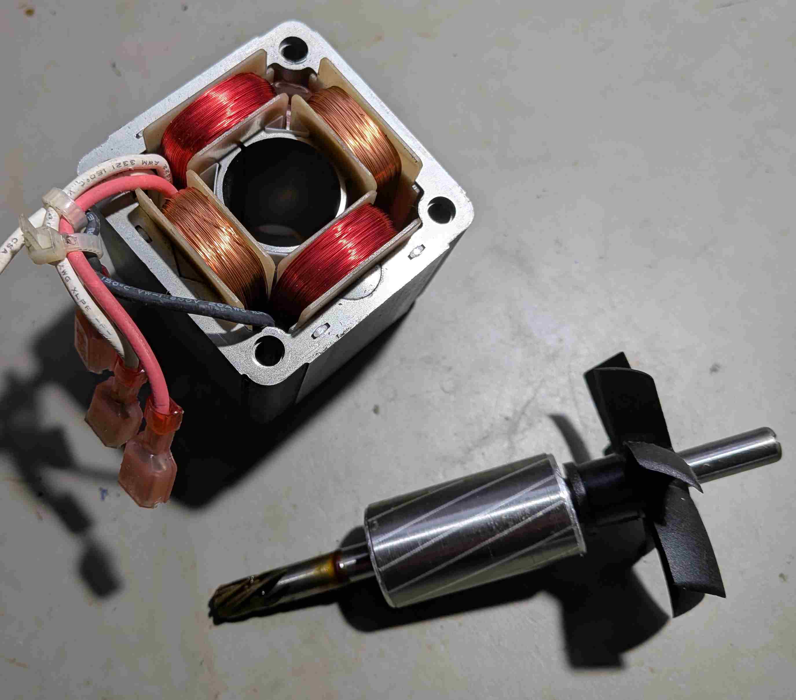

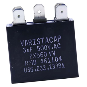

Ciao a tutti.
  Non riesco a trovare info riguardo a questo condensatore.
Era montato su un motorino di sollevamento pedana tapis roulant.
La foto l'ho presa dal web, ma è identico spiaccicato a quello che ho in mano.
Ha 5 connessioni faston, ma in realtà sono 3 (due coppie sono interconnesse).
Qualcuno mi può dare una mano?
Grazie 😀
Dovrebbe trattarsi di un doppio condensatore con un polo in comune. Solitamente si usano come filtri: il polo comune va connesso a terra, mentre gli altri 2 si collegano al neutro ed alla fase.
Puoi usare 2 condensatori distinti purchè abbiano le stesse caratteristiche elettriche di quelle riportate nella foto.
Ah ok. Ti ringrazio Livio.
Pensavo servisse come rifasamento o di spunto 😅.
Quindi è stato smontato il motore di cui allego foto, perché volevo capire come farlo girare senza la scheda elettronica a cui era collegato. Abbiamo già provato a collegarlo alla 220 ma non si muove ( motore passo passo?)
Non mi sembra un passo passo perchè il rotore non è da passo passo.
Non c'è una targa con dati marca e modello?
C'è una sola targa applicata al gruppo motore+riduttore+perno a vite, e riporta le seguenti diciture:
254917  PUSH-40R. 900LB
020-0920  IH-155
GENTECH Inc. Sijia Shijie Town
Dongguan city Guangdong CHINA
240VAC/50HZ  0,7 AMPS  27RPM
STROKE: 3,56  INCH. #0038#G
PS: il tutto è già stato buttato nella ferraglia, ma era giusto per capire come mai non siamo riusciti a farlo girare. Mi sembrava una cosa semplice, eppure...
Sembra proprio un asincrono con doppio avvolgimento ausiliario. Quindi quel doppio condensatore non viene usato come filtro, ma come condensatore in serie all'avvolgimento ausiliario. Potresti  provare a misurare le resistenze delle coppie di fili.
Purtroppo i fili sono stati strappati (non chiedermi il perché) ed è stato gettato tutto nel ferro.
Grazie comunque per l'interessamento, era più una curiosità.
19 minuti fa, ALLUMY ha scritto:
Purtroppo i fili sono stati strappati (non chiedermi il perché) ed è stato gettato tutto nel ferro.
Bhe se è stato gettato nei rottami allora non ci perdo tempo in ricerche. Comunque sicuramente è un asincrono.
