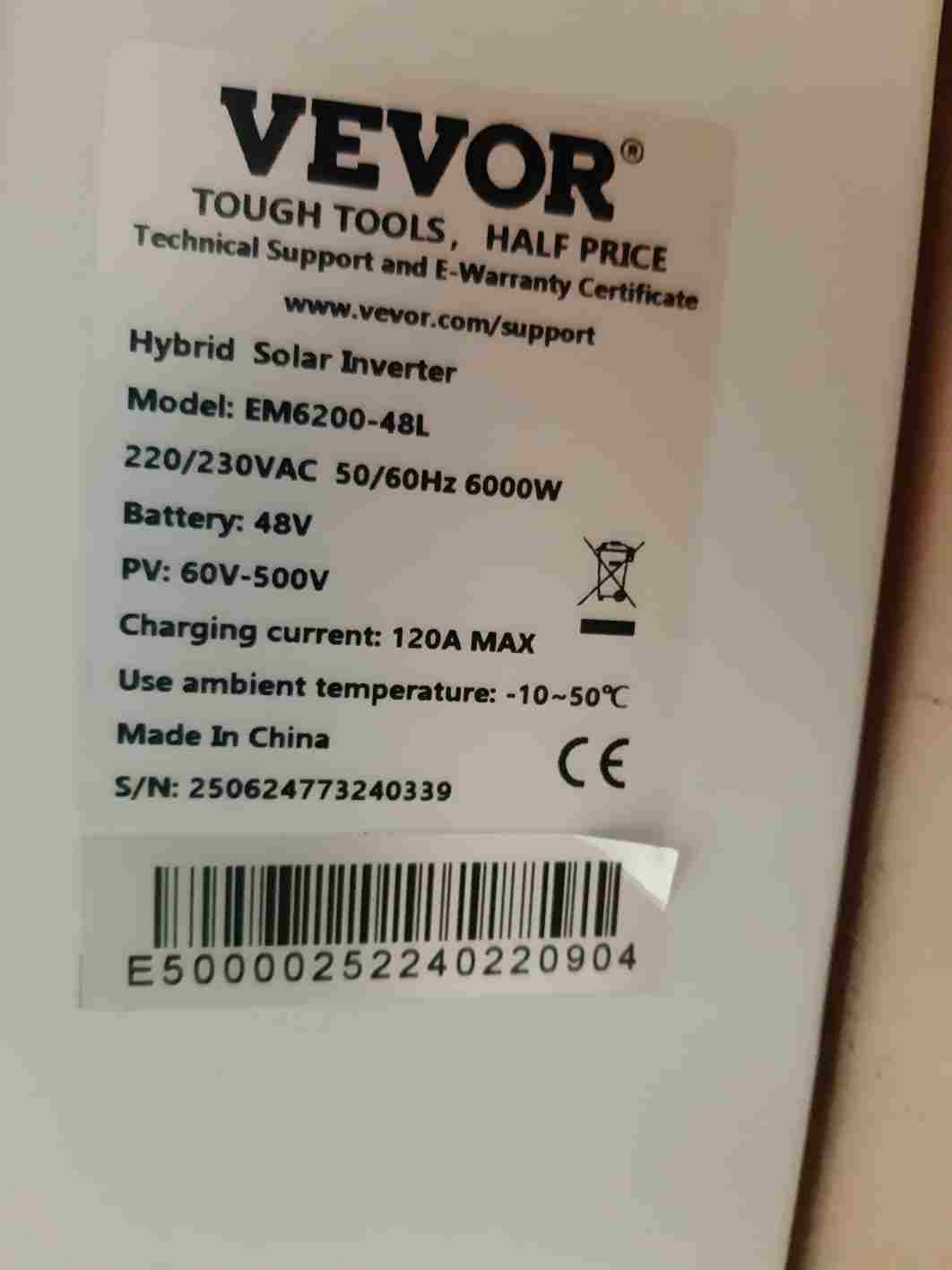

INVERTER VEVOR errore 8
lucianagerardi
Ho sostituito un inverter ormai rotto su un impianto di 4,5 kw di 20 anni fa con un inverter vevor ibrido da 6,2 kw modello EM 6200-48 L  220/230 VAC 50/60 Hz 6000w Battery 48 PV 60v-500V
Charging current 120A MAX.. Una volta collegato mi dava errore 8 massima tensione. Mi sono accorta che i pannelli solari producono su una sola stringa una tensione di 650 PV. Come posso ovviare a questo problema? grazie mille
vevor inverter.jpg
  • 3 weeks later...
Ciao, c'è poco da fare....l'inverter lavora fino 500V quindi devi dividere i moduli tetto e fare 2 stringhe.
