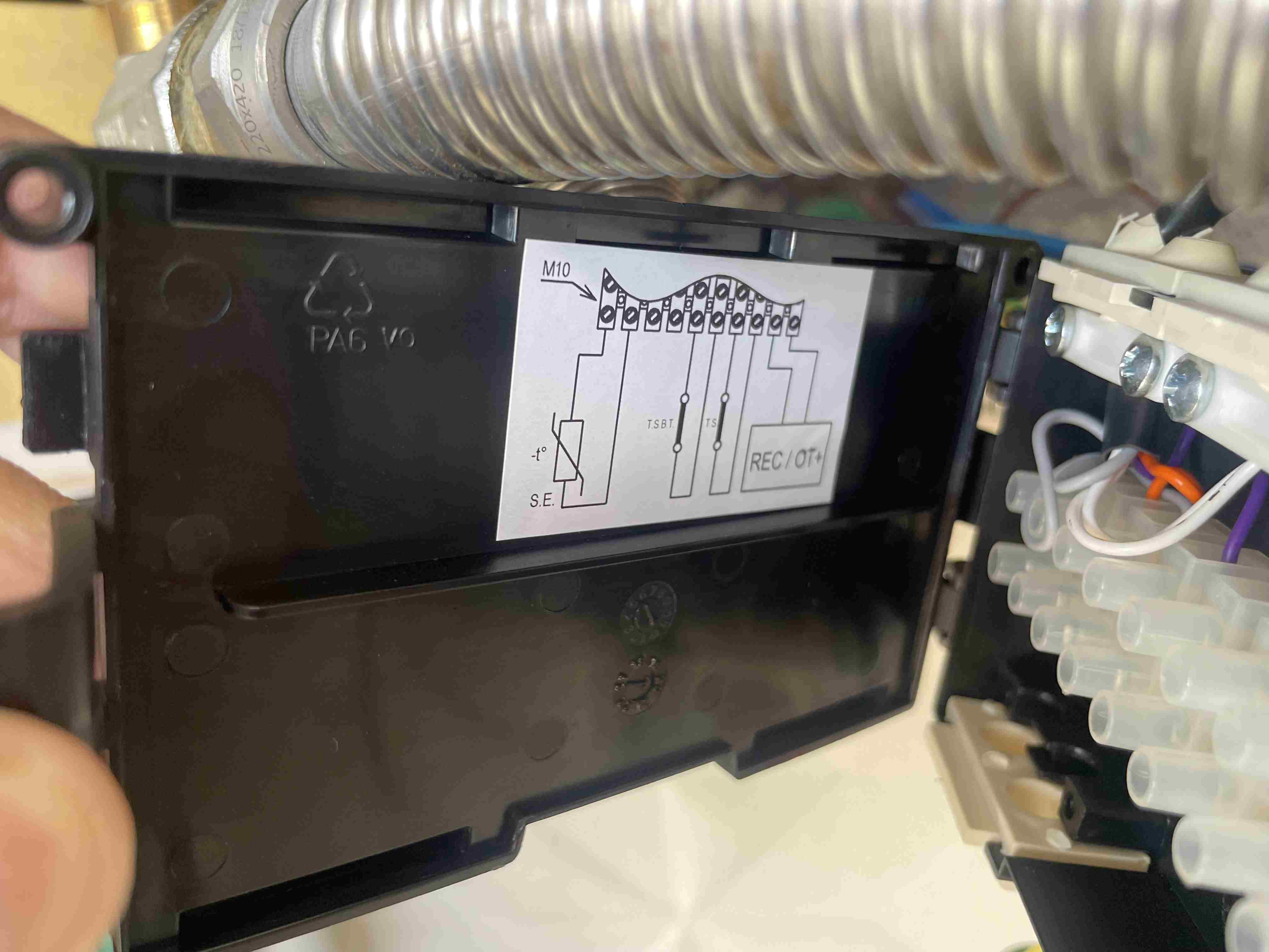

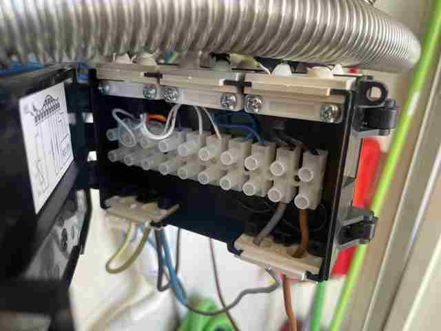

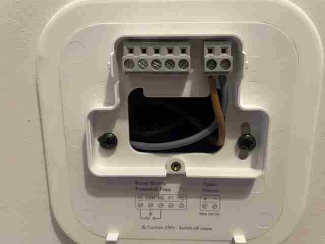

Salve a tutti,
ho installato il termostato Tado X e fatto i seguenti collegamenti.
IMG_9911-dimensionimedie.jpeg.15df55b0d08ee165e862eac92cfbc032.jpegIMG_9910-dimensionimedie.jpeg.12f50c3ecac0c4b7fb82171f8dab1533.jpegIMG_9909-dimensionimedie.jpeg.dc0e0b53db5916dc8374c33166e94a8c.jpeg
Dall'applicazione riesco ad accendere la caldaia ed a controllare la temperatura dell'acqua calda ma non riesco a spegnere il riscaldamento.
Ho scaricato diversi manuali e anche l'app per installatori (non è però presente il modello della mia caldaia).
Cosa sto sbagliando?
Stefano Dalmo
Mi sa che la tua caldaia non possa operare con tado , perché non supporta il protocollo OT
open Therm .
ma funzioni solo con il suo REC
Grazie per la risposta,
in realtà nella prima foto c'è scritto REC/OT+ quindi ho immaginato che potesse funzionare. Forse ho sbagliato a collegare il negativo? Perchè il consenso all'accensione e la regolazione dell'acqua calda vanno benissimo, il problema è nello spegnimento. Anche se provo manualmente a spegnere dalla caldaia, si riattiva subito nuovamente come se lo stato di OFF sul termostato venga interpretato come un ON (non so se mi spiego bene).
Nessuno può aiutarmi? Nessuna soluzione?
Qualcuno potrebbe anche dirmi dove in caso collegare il termostato che mi hanno dato la caldaia? E' un BeSmart
