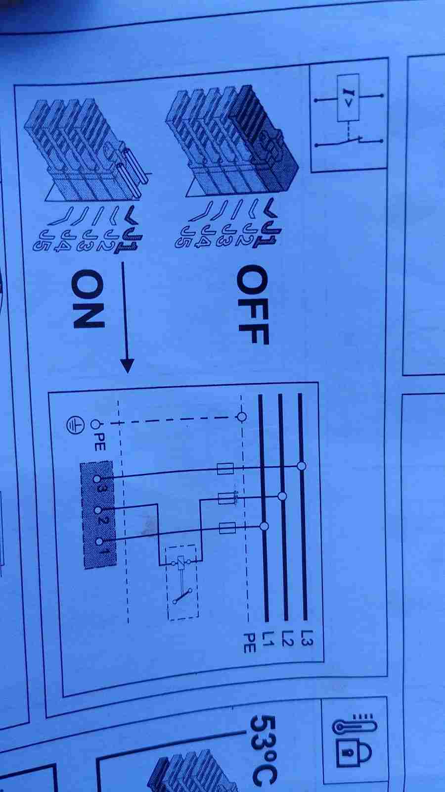

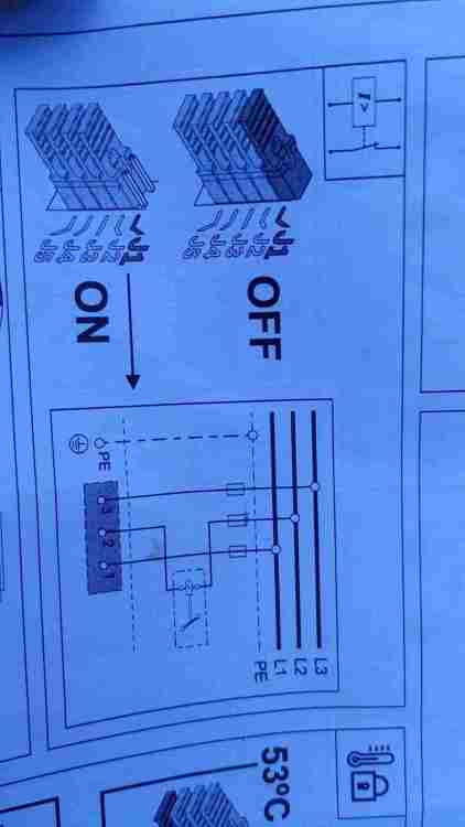

Spiegazione schema
Mi potreste spiegare questo schema?
E' una caldaia non capisco a che serve mettere o togliere il jumper n 1
Potrebbe indicare che hai un contatto aggiuntivo che ti informa se è presente tensione oppure se c'è assorbimento da parte della caldaia (su una fase) e tramite il ponticello J1 puoi scegliere se avere questo contatto NO oppure NC ... Il blocco con I> mi fa comunque pensare che possa esserci un parametro di configurazione dove sia possibile impostare una soglia di assorbimento (in A).
Almeno questa è la mia interpretazione NON avendo a disposizione altre info.
