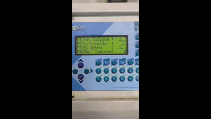

massimillo Inserito: 12 ottobre 2025 Segnala Inserito: 12 ottobre 2025 BUONGIORNO io o un problema con questo strumento allegato il video se qualcuno di voi mi può aiutare. Questo plc monta due potenziometri uno é della fiama trasduttore podenziometrico lineare a filo PF. latro é novotechnik Baureihe lwh. Grazie e buona serata
massimillo Inserita: 12 ottobre 2025 Autore Segnala Inserita: 12 ottobre 2025 Il problema è le cifre dopo il punto non sono stabili
massimillo Inserita: 12 ottobre 2025 Autore Segnala Inserita: 12 ottobre 2025 Se guardi il video si vede bene
Simone.Salarsi Inserita: 13 ottobre 2025 Segnala Inserita: 13 ottobre 2025 potresti avere un problema con i potenziometri. Se non l'hai già fatto proverei a sostituire quello interessato dal problema. Se non dovesse risolversi dopo questa operazione, allora probabilmente sono le schede analogiche da riparare. Su questi modelli dopo molti anni di esercizio può capitare. In tal caso ti consiglio di contattare il costruttore della macchina che si interfaccerà direttamente con Elco per mandarlo in riparazione.
massimillo Inserita: 13 ottobre 2025 Autore Segnala Inserita: 13 ottobre 2025 buona sera da quando e arrivato che a questo problema
mc1988 Inserita: 18 novembre 2025 Segnala Inserita: 18 novembre 2025 Puoi iniziare a controllare il collegamento a terra degli schermi dei trasduttori lineari...
