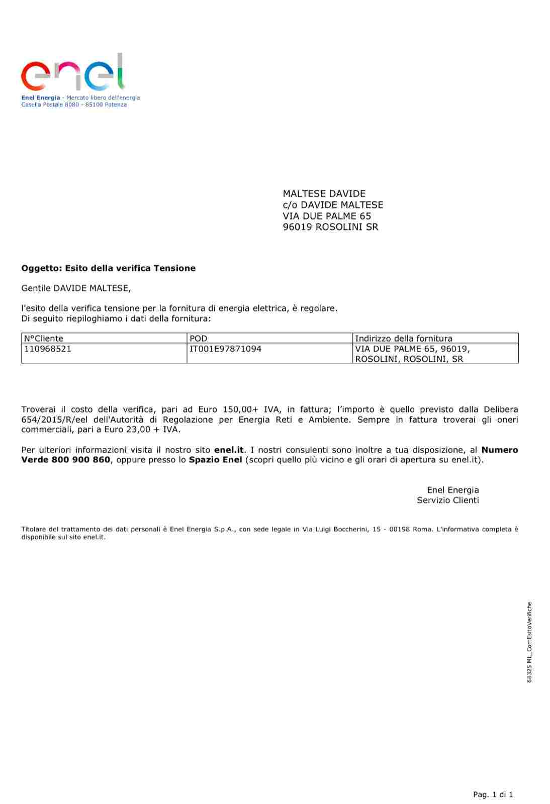

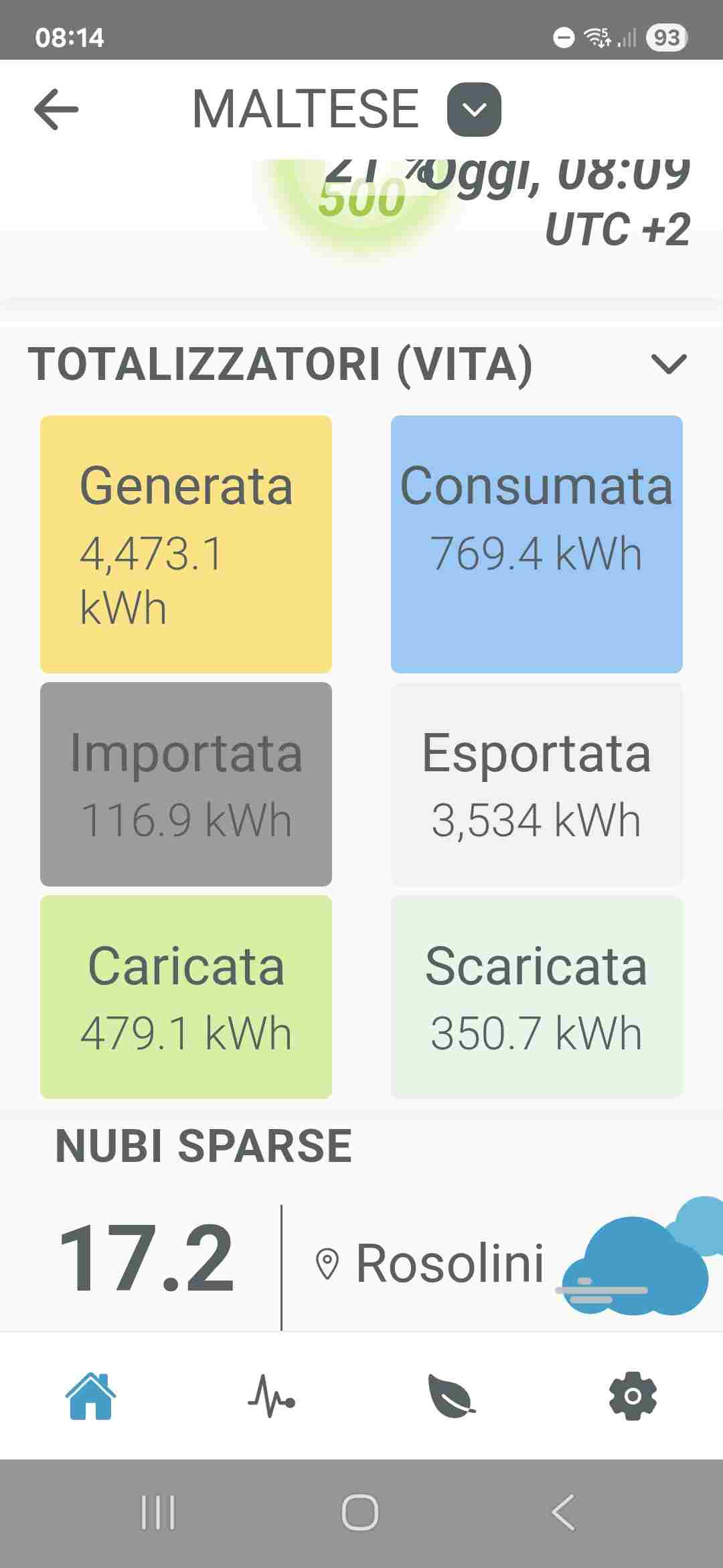

pietro m Inserito: 14 ottobre 2025 Segnala Inserito: 14 ottobre 2025 Salve, avendo istallato un impianto fotovoltaico ho notato che dai primi giorni di settembre mi va in blocco dalle 11.30 alle 14.30 circa dopo che le batterie raggiungono il 100% cio fin quando non immetto in rete .Ho provveduto a fare richiesta di controllo della tensione ,ma parlando con altri e leggendo qui sul forum penso che non avrò riscontro .Voglio specificare che il mio contatore è posizionato a una distanza di 6 metri cica dalla cabina di distribuzione del quartiere. Chiedo al forum che soluzione adottare. Pensavo di aggiungere altra batteria di accumulo .L'impianto in oggetto è di 6.57 kw con 10 di accumulo. Che ne pensate o se suggerite altri strumenti? grazie
Livio Orsini Inserita: 15 ottobre 2025 Segnala Inserita: 15 ottobre 2025 Hai mai misurato la tensione al contatore quando l'inverter va in blocco? Il limite massimo è 253V; se la tensione è minore e l'inverter va in blocco devi far controllare il limite di tensione dell'inverter. Poi se vuoi aumentare la capacità della batteria è comunque una buona soluzione perchè hai una riserva maggiore. Però pensa che ora siamo a metà ottobre e hai questo problema, quando si arriverà a giugno e luglio dove la produzione FV è massima rischi di avere ancora problemi.
pietro m Inserita: 15 ottobre 2025 Autore Segnala Inserita: 15 ottobre 2025 2 ore fa, Livio Orsini ha scritto: Hai mai misurato la tensione al contatore quando l'inverter va in blocco? Il limite massimo è 253V; se la tensione è minore e l'inverter va in blocco devi far controllare il limite di tensione dell'inverter. Poi se vuoi aumentare la capacità della batteria è comunque una buona soluzione perchè hai una riserva maggiore. Però pensa che ora siamo a metà ottobre e hai questo problema, quando si arriverà a giugno e luglio dove la produzione FV è massima rischi di avere ancora problemi. Grazie intanto per la risposta .Quindi è un problema di impostazione della tensione dell' invert ?Come mai allora questo problema non si presentava quando quando la produzione era massima ? L'impianto ha iniziato ha produrre dal 15/06/2025 e fino al 30 agosto ha lavorato bene .L'istallatore asserisce che un problema di tensione alta ,ma se tu mi dici che il limite e di 253 penso che non li supera comunque ho fatto istallare da Enel dist. il monitoraggio, ma penso che non risolvo. ho inserito immagine dello storico dell impianto.. saluti
Livio Orsini Inserita: 15 ottobre 2025 Segnala Inserita: 15 ottobre 2025 L'inverter per riversare in rete deve avere una tensione maggiore di quella della rete. Il limite superiore è appunto di 253V, quindi gli inverter vengono tarati per questo limite, se devono superarlo vanno in blocco per superamento valore limite tensione. Se il tuo inverter va in blocco per quasta causa, ci sono solo due possibilità: La tensione di rete è già moltpo vicina a 253V o, addirittura, maggiore. Il limite di tensione dell'inverter è tarato troppo basso; p.e. 242V (valore a caso a puro scopo esemplificativo) Per questo motivo devi misurare la tensione di uscita ai morsetti del contatore; se la tensione di rete è vicina al valore di 253V è facile che òl'inverter vada in blocco, se è addirittura suiperiore hai anche il rischio di danneggare qualche elettrodomestico. Dato che dici di essere vicinissimo alla cabina di trasformazione e distribuzione, probabilmente la tensione sarà >230V nominali.
Simone Baldini Inserita: 15 ottobre 2025 Segnala Inserita: 15 ottobre 2025 Sicuramente la tensione va oltre i 253V, strano che il problema si sia presentato da settembre e non prima. Puo' essere che abbino fatto dei lavori in gabina enel e che per qualche motivo abbiano alzato la tensione di rete della tua zona. Insisti col gestore di rete. Aumentare le batterie sicuramente ti da un polmone maggiore, però adesso la mattina a che percentuale trovi le batterie? Perchè se le troci ancora cariche oltre il 20%, aumentarle non ti serve a nulla.
reka Inserita: 15 ottobre 2025 Segnala Inserita: 15 ottobre 2025 sapere i kWh serve poco, nel monitoraggio dell'inverter dovresti vedere anche la tensione di rete, anche se non c'è il grafico già aiuta a capire tendenzilmente a quanto si attesta.
Dumah Brazorf Inserita: 15 ottobre 2025 Segnala Inserita: 15 ottobre 2025 58 minutes ago, Simone Baldini said: Sicuramente la tensione va oltre i 253V, strano che il problema si sia presentato da settembre e non prima. potendosi permettere fotovoltaico e batterie la butto lì, piscinetta strategica? con un carico costante per la pompa, mettici anche il condizionatore, la ricarica delle batterie è rallentata e per quando finisce si è fatto agio sufficiente per immettere.
Ginger21 Inserita: 15 ottobre 2025 Segnala Inserita: 15 ottobre 2025 Insisti per avere la misurazione poi con i dati in mano.una bella relazione dell’ingegnere mandi tutto con raccomandata Enel distribuzione.vedi che ti rispondono in fretta.se ti hanno concesso l’impianto devono intervenire
e-gino Inserita: 21 ottobre 2025 Segnala Inserita: 21 ottobre 2025 Il 15/10/2025 alle 11:13 , Simone Baldini ha scritto: strano che il problema si sia presentato da settembre e non prima. Puo' essere che abbino fatto dei lavori in gabina enel e che per qualche motivo abbiano alzato la tensione di rete della tua zona Facile che abbiano "inaugurato" qualche nuovo impianto in zona (ovvero, sulla stessa linea) come è successo a me, per 6 mesi tutto OK poi sono iniziati i distacchi...
piergius Inserita: 21 ottobre 2025 Segnala Inserita: 21 ottobre 2025 Il 14/10/2025 alle 19:45 , pietro m ha scritto: L'impianto in oggetto è di 6.57 kW con 10 ( kWh ) di accumulo. Non ho capito se : L' Utenza è Trifase o Monofase ? - Buona serata !
Marco Fornaciari Inserita: 21 ottobre 2025 Segnala Inserita: 21 ottobre 2025 Non ha nessuna importanza trfase o monfase, se la rete distributiva di zona è satura gli inverter del FV si spengono, e non può essere altrimenti. Basta fare una torta o un arrosto nel forno elettrico e l'inverter si riattiva.
a321680 Inserita: 21 ottobre 2025 Segnala Inserita: 21 ottobre 2025 Il 14/10/2025 alle 19:45 , pietro m ha scritto: .Ho provveduto a fare richiesta di controllo della tensione ,ma parlando con altri e leggendo qui sul forum penso che non avrò riscontro .Voglio specificare che il mio contatore è posizionato a una distanza di 6 metri cica dalla cabina di distribuzione del quartiere. Chiedo al forum ch soluzione adottare. Pensavo di aggiungere altra batteria di accumulo .L'impianto in oggetto è di 6.57 kw con 10 di accumulo. Che ne pensate o se suggerite altri strumenti? grazie Il controllo della tensione non darà nessun risultato perché gli inverter dovrebbero poter funzionare oltre il limite dei 253V per darti la possibilità di misurare il fenomeno, ma questo non è permesso perché un inverter certificato a norma CEI 0.21 ha il pacchetto di impostazioni che deve rispettare il codice di rete. Troverai una registrazione piatta su 253V, incontestabile.Il fatto che a settembre succeda questo e nelle ore centrali è dovuto alla temperatura più bassa e al cielo più limpido fattori favorevoli alla produzione che è invece penalizzata con le alte temperature estive. Conosco inverter che anziché andare in blocco vanno in limitazione di potenza per max V. e in questo caso la vedi dal taglio netto orizzontale sul diagramma della potenza giornaliera. Quindi correlare questo diagramma e la registrazione di tensione potrebbe dare la certezza della causa, ma sempre incontestabile al distributore. Queste problematiche di max V sorgono anche se sei distante dalla cabina di distribuzione se i conduttori del distributore son sotto dimensionati ed hanno una sezione tale da fare una cdt in produzione che fa andare oltre la V + 10% (Vn230+23). Come suggerito da altri del forum dovresti misurare con buona precisione e senza carichi la V che ti arriva nelle ore centrali, se questa supera i 253 V allora si che è contestabile....
Simone Baldini Inserita: 22 ottobre 2025 Segnala Inserita: 22 ottobre 2025 Come già accennato in altre discussioni, ci sono degli Stabilizzatori di tensione per impianti fotovoltaici, se cerchi li trovi. Non saprei dirti ne costi ne se siano afficaci, ma cosi' sembra.
Marco Fornaciari Inserita: 22 ottobre 2025 Segnala Inserita: 22 ottobre 2025 Si ma quando rete ed accumulo sono saturi, e manca pure il consumo locale, l'inverter si spegne: funzionano così anche i generatori di qualsiasi tipo. Anzi, i generatori devono spegnersi per evitare sovratensioni pericolose negli avvolgimenti.
omaccio Inserita: 22 ottobre 2025 Segnala Inserita: 22 ottobre 2025 (modificato) Per di più adesso il gestore della rete sta cambiando le carte in tavola: sta obbligando ad adeguare gli impianti con nuovi dispositivi per controllo e distacco remoto.. quindi invece di adeguare la rete, adeguiamo gli impianti!!! Modificato: 22 ottobre 2025 da omaccio
click0 Inserita: 22 ottobre 2025 Segnala Inserita: 22 ottobre 2025 1 ora fa, omaccio ha scritto: sta obbligando ad adeguare gli impianti con nuovi dispositivi per controllo e distacco remoto.. sono sicurezze aggiuntive... sono dipositivi bidirezionali che verificano se effettivamente l'impianto si disattiva alla richiesta ma questo solo oltre i X kw (in base a anno e caratteristiche) e comunque mai sotto gli 11kw
Marco Fornaciari Inserita: 22 ottobre 2025 Segnala Inserita: 22 ottobre 2025 La rete non la puoi adeguare per tante ragioni, specialmente quella in bassa tensione 400 V 3F+N. Ogni zona è alimetata da un trasformatore MT/BT 15000/400 V, da li partono alcune linee con cavi di varia sezione a seconda della destinazione, quindi: 1- non è possibile immettere in rete da FV (o altre sorgenti) corrente superiore a quella del trasformatore installato (da 50 a 500 kVA) 2- non è possibile immettere su ogni linea che parte dal trasformatore corrente superiore a quella supportabile del cavo di linea 3- non possibile a umentare a dismisura le linee e tanto meno le cabine che contengono i trasfornatori 4- bisogna sempre tenere conto dell'intero sistema della distribuzione, l'energia immessa in rete e pure consumata non può essere infinita ma bensì definita. Per la cronaca, discorso che può essere completamente diverso per chi a forniture in media tensione con cabina propria, e ancora più diverso per chi a forniture in alta tensione con SSE propria, anzi lo è.
maxtools Inserita: 22 ottobre 2025 Segnala Inserita: 22 ottobre 2025 Riporto la mia esperienza con il controllo voltaggio (problema opposto, tensione bassa) monitorato con picchi costanti sotto i 200V. Fatta richiesta al fornitore, tempo 3 mesi hanno sistemato, perche' hanno rilevato il calo (soprattutto in orari mattina presto e sera zona cena) In caso di responso negativo, avrei dovuto pagare 180€. Non mi hanno installato (in casa) nessun dispositivo, fatto tutto in remoto.
Marco Fornaciari Inserita: 22 ottobre 2025 Segnala Inserita: 22 ottobre 2025 Scusa maxtools, ma qui stiamo parlando di una problematica completamente diversa cha non ha nulla a che vedere con quanto da te riportato. Il tuo caso è una tensione bassa per cause che non citi. La discussione parla di spegnimento di inverter del FV per eccesso di energia messa in rete dal FV.
maxtools Inserita: 22 ottobre 2025 Segnala Inserita: 22 ottobre 2025 Si parlava di controllo da parte del distributore e senza una misurazione precedente ho citato l'addebito che potrebbero fare...
pietro m Inserita: 28 ottobre 2025 Autore Segnala Inserita: 28 ottobre 2025 Il 21/10/2025 alle 17:30 , piergius ha scritto: Non ho capito se : L' Utenza è Trifase o Monofase ? - Buona serata ! ciao , monofase
piergius Inserita: 29 ottobre 2025 Segnala Inserita: 29 ottobre 2025 (modificato) Personalmente, prima di installare un Fotovoltaico da 6kW, richiederò la Fornitura Trifase . Rispetto alla Monofase ha notevoli vantaggi (già enumerati in precedenti Discussioni analoghe), che purtroppo non sono noti agli Utenti finali . Tra cui , ad esempio : . Consente di sfruttare la Sezione di tutti e 3 i Cavi di Fase della Rete di Distribuzione, "spalma tra essi la Corrente erogata, limitando così la Caduta di Tensione (Sovratensione durante l' Immissione) e le Perdite per Effetto Joule. .. di conseguenza immettere verso il 100% delle Utenze che stanno prelevando Energia ( contro il 33% di chi immette verso una sola Fase ) ... Contribuisce alla Simmetria tra le Tensioni di Fase, mentre il Monofase causa la Dissimmetria (ed il blocco per Sovratensione ) . .... ... Buon pomeriggio ! Modificato: 29 ottobre 2025 da piergius Ortografia
pietro m Inserita: 13 novembre 2025 Autore Segnala Inserita: 13 novembre 2025 Il 21/10/2025 alle 23:03 , a321680 ha scritto: Il controllo della tensione non darà nessun risultato perché gli inverter dovrebbero poter funzionare oltre il limite dei 253V per darti la possibilità di misurare il fenomeno, ma questo non è permesso perché un inverter certificato a norma CEI 0.21 ha il pacchetto di impostazioni che deve rispettare il codice di rete. Troverai una registrazione piatta su 253V, incontestabile.Il fatto che a settembre succeda questo e nelle ore centrali è dovuto alla temperatura più bassa e al cielo più limpido fattori favorevoli alla produzione che è invece penalizzata con le alte temperature estive. Conosco inverter che anziché andare in blocco vanno in limitazione di potenza per max V. e in questo caso la vedi dal taglio netto orizzontale sul diagramma della potenza giornaliera. Quindi correlare questo diagramma e la registrazione di tensione potrebbe dare la certezza della causa, ma sempre incontestabile al distributore. Queste problematiche di max V sorgono anche se sei distante dalla cabina di distribuzione se i conduttori del distributore son sotto dimensionati ed hanno una sezione tale da fare una cdt in produzione che fa andare oltre la V + 10% (Vn230+23). Come suggerito da altri del forum dovresti misurare con buona precisione e senza carichi la V che ti arriva nelle ore centrali, se questa supera i 253 V allora si che è contestabile.... salve ,ho avuto risposta alla misurazione del V da parte della distribuzione e come prevedibile dicono che per loro è regolare senza fornire ne grafico ne il V riscontrato solo comunicazione che sarà addebitato in fattura il costo della verifica. Ma chiedo è giusto e legale questo comportamento di non dare risultato della verifica con i risultati registrati dall' apparecchio istallato da loro?
Livio Orsini Inserita: 14 novembre 2025 Segnala Inserita: 14 novembre 2025 Rivolgiti ad un'associazione consumatori.
