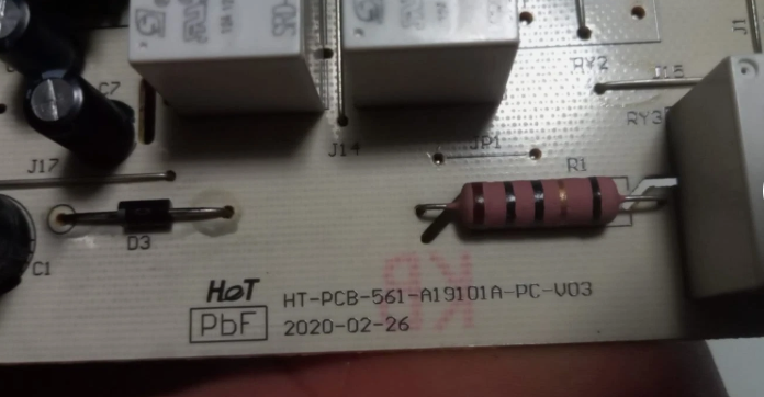

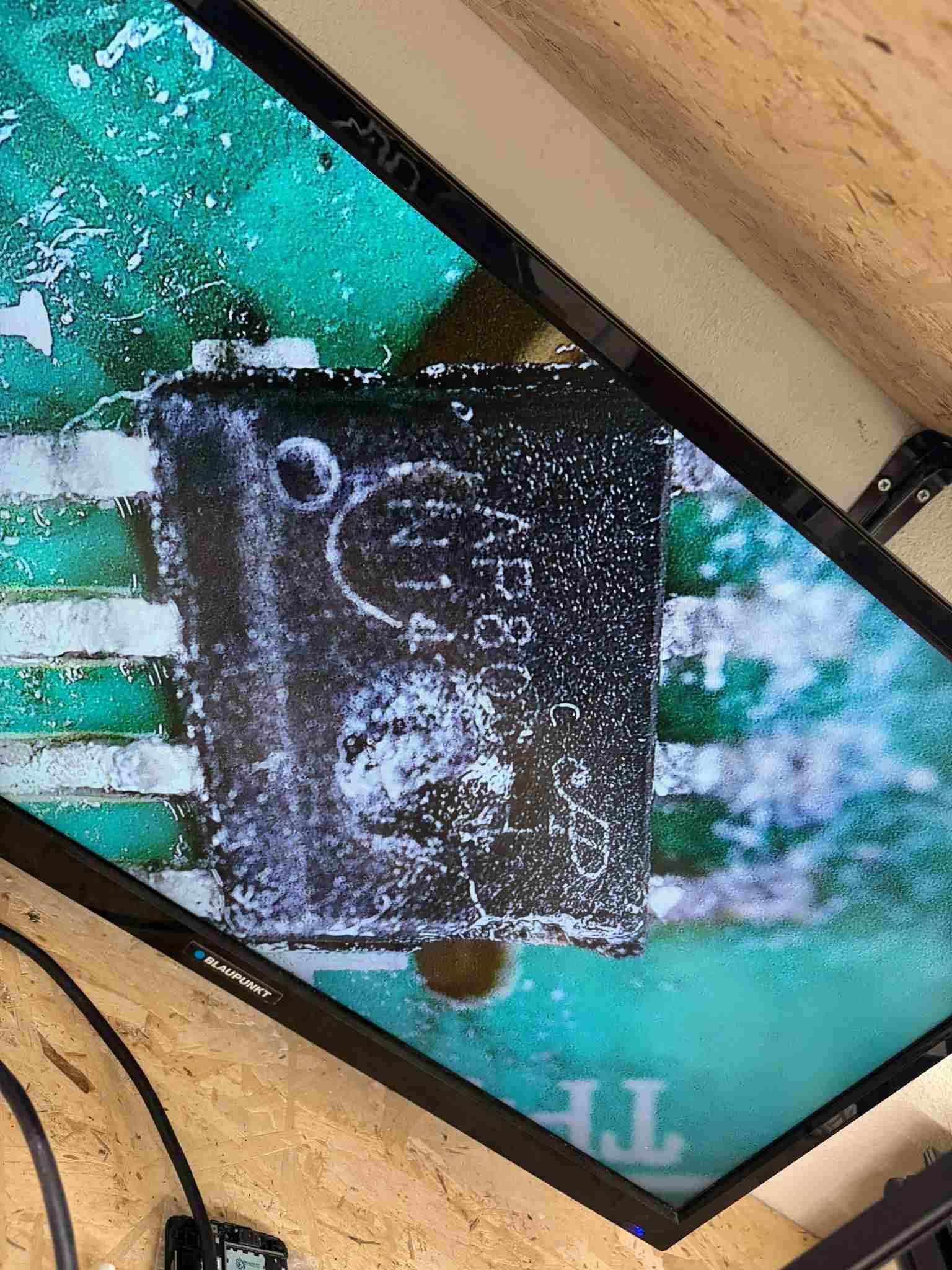

Ciao ragazzi ho sta scheda elettronica di una lavatrice marcata come da foto in cui ci sono alcuni componenti che non riesco a recuperare soprattutto la resistenza e un mosfet che evidentemente scoppiato...Dovrebbe essere un AP8012 ma vorrei qualche consiglio da voi...ma soprattutto la resistenza quella rosa in foto (foto presa da internet )che e completamente bruciata e non riesco a risalire al valore....non si capiscono bene i colori...se verde 0 nero....
il mosfet sicuramente su internet lo trovo ma qualcuno conosce l'equivalente?
thanks a tutti
model res.png
Modificato: da 1pier85
