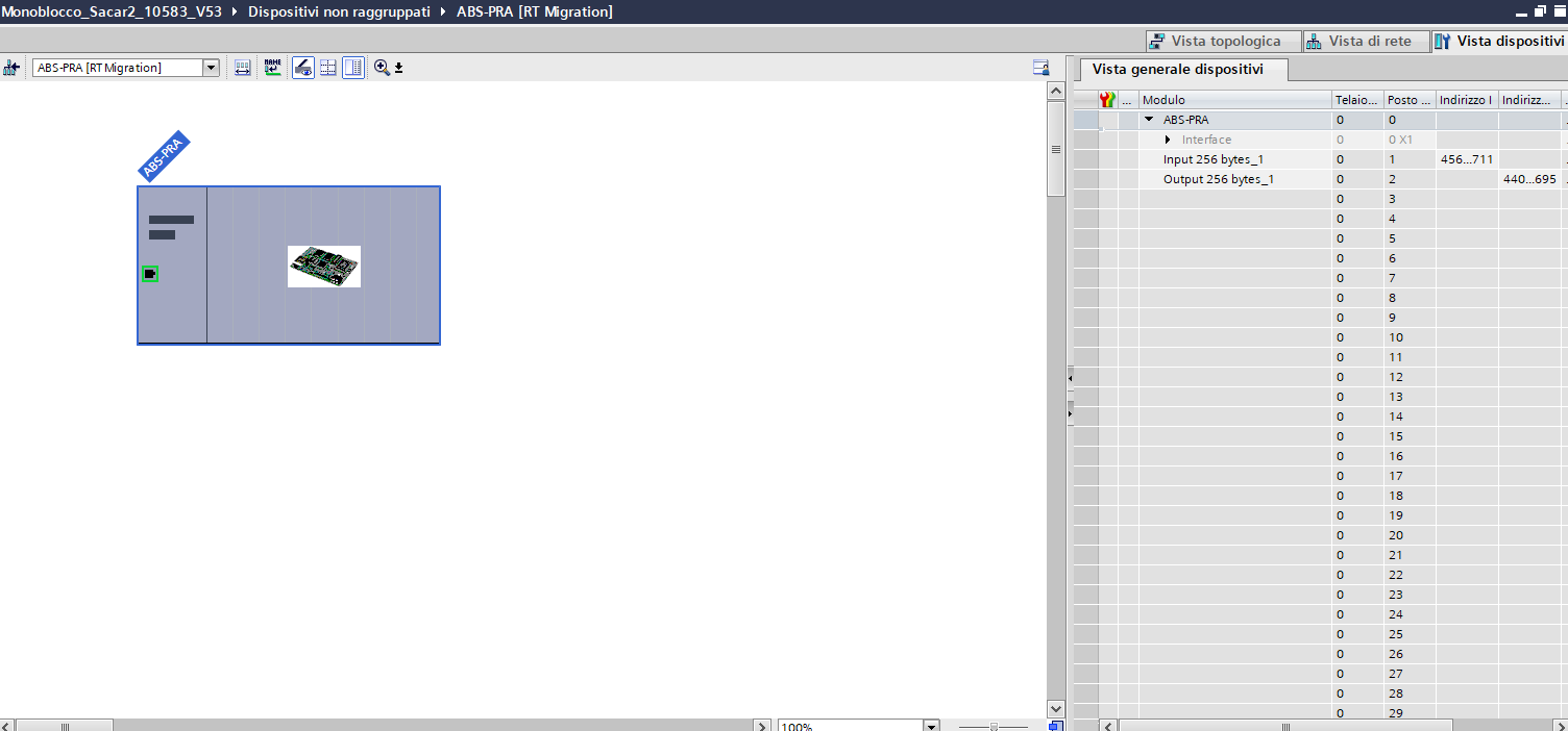

Dispositivo PROFINET ABS-PRA
Buongiorno ,
vi contatto per informarvi di una situazione anomala che mi sta capitando in questo periodo riguardo un monoblocco di RIEMPIMENTO e TAPPATURA avente pannello di controllo KTP700 BASIC , plc SIEMENS 1215 DC e assi motorizzati PICK PLACE controllati da driver AZD-CPN.
Il sistema funziona bene se i dispositivi di rete PROFINET collegati rimangono quelli indicati.
Non appena aggiungo in rete un nuovo dispositivo ABS-PRA di controllo pesatura con il suo file GSD , ecco che accade qualcosa di strano!
Il plc si collega al dispositivo e tramite TIA PORTAL vedo tutto online ok.
Ma il dispositivo non è visibile nei nodi accessibili in rete.
Tramite relativa FB riesco a visualizzare i valori a cui sono interessato ( es. scarto dosate , allarmi, etc..), ma immancabilmente all' accensione di tutto il sistema , il driver dell' asse Z PICK PLACE mi
va in ''NOT READY'' e non è più possibile comandarlo o resettarlo.
Ho controllato gli indirizzi IP dei dispositivi e  le memorie del sistema in modo che risultino separate ma nulla!
Se tolgo il dispositivo dalla rete e ricarico nel PLC la configurazione hardware , ecco che il tutto riparte correttamente compreso l'asse Z del PICK PLACE.
Dove è possibile intervenire per ovviare all' errore ?
Immagine 2025-09-26 082038 (002).png
