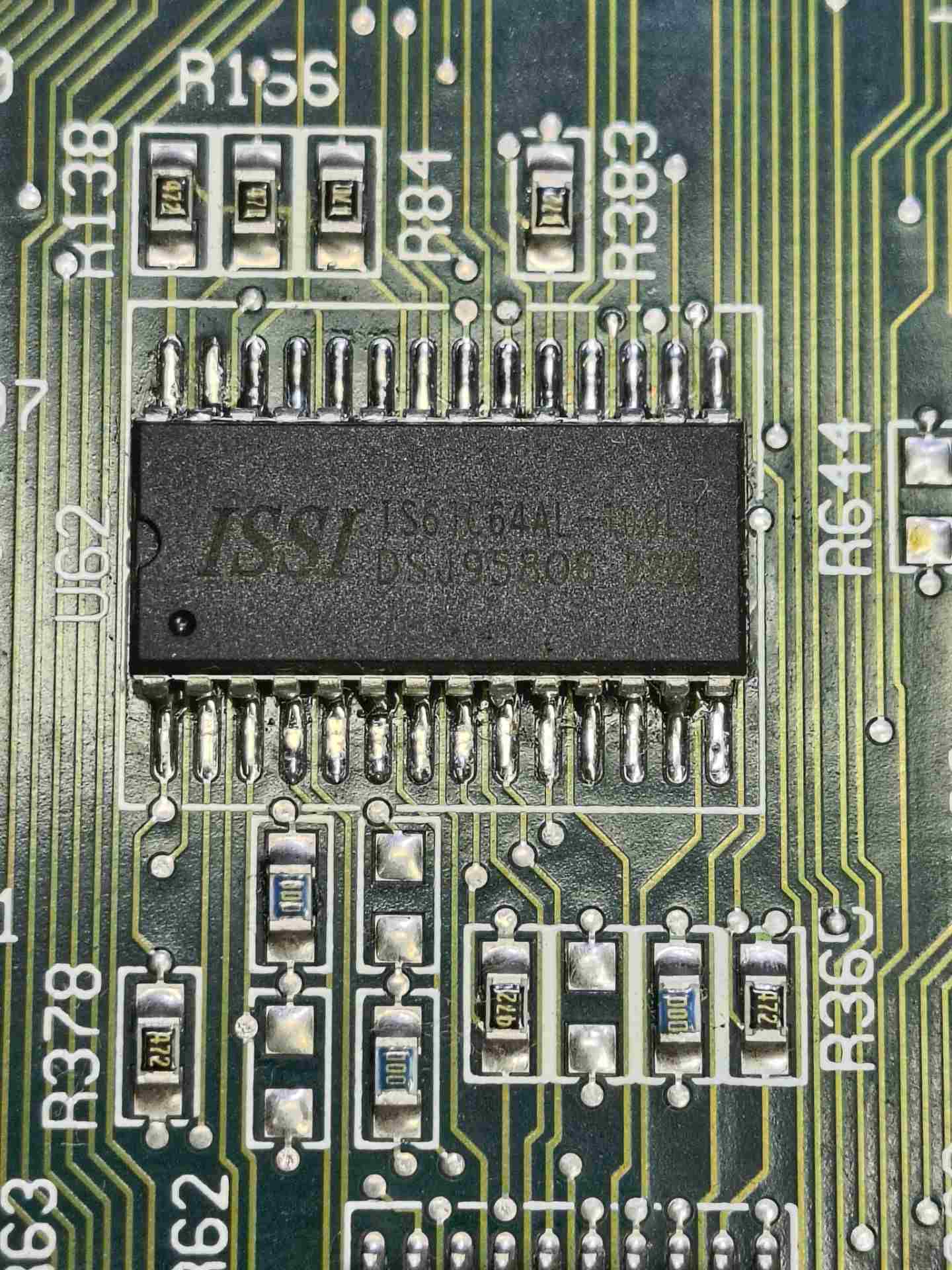

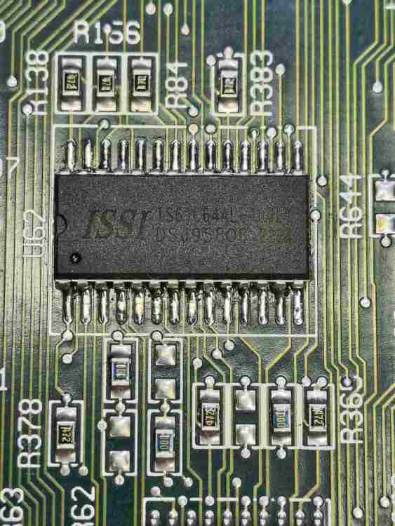

ez9 Inserito: 20 ottobre 2025 Segnala Inserito: 20 ottobre 2025 sapreste consigliarmi qualche sito Online dove poter acquistare componenti attivi ormai obsoleti? sto cercando ram utilizzate negli anni 90 in questo momento mi servirebbe una Sharp LH5268AN-10LL e' una Cmos 64K (8Kx8) 10 ns SOP 28 vorrei evitare di prenderla dagli USA e pagare 40 euro di spedizione e 30 di dogana
ALLUMY Inserita: 20 ottobre 2025 Segnala Inserita: 20 ottobre 2025 (modificato) Prova a guardare sulla baia : c'è un set da 5pz a 10€ + 8 di spedizione, se non ho visto male. Modificato: 20 ottobre 2025 da ALLUMY
Ctec Inserita: 20 ottobre 2025 Segnala Inserita: 20 ottobre 2025 Di SRAM 64Kbit se ne trovano, eccome. Da 10ns ce le ha anche Mouser.
ez9 Inserita: 20 ottobre 2025 Autore Segnala Inserita: 20 ottobre 2025 1 hour ago, ALLUMY said: Prova a guardare sulla baia : c'è un set da 5pz a 10€ + 8 di spedizione, se non ho visto male. Sai che non lo trovo? e' in formato SO28 ? vedo solo roba in USA 54 minutes ago, Ctec said: Di SRAM 64Kbit se ne trovano, eccome. Da 10ns ce le ha anche Mouser. Si ma non in formato SO28, o almeno io non le trovo vedo solo le alliance che sono compatibili anche come pinout ma sono da 55 ns non so se poi sono campatibili visto che la CPU e' a 40 Mhz, potrebbe non essere compatibile se la scheda legge a tempi piu' bassi, dovrei guardare con l'scilloscopio
Ctec Inserita: 20 ottobre 2025 Segnala Inserita: 20 ottobre 2025 Questa è SOJ-28, della ISSI, che però ci si fa a montarla al posto di una SO-28 anche senza ripiegare i piedini. Ne hanno 479. Che CPU è? Quanti clock servono per un ciclo macchina?
ez9 Inserita: 20 ottobre 2025 Autore Segnala Inserita: 20 ottobre 2025 1 hour ago, Ctec said: Questa è SOJ-28, della ISSI, che però ci si fa a montarla al posto di una SO-28 anche senza ripiegare i piedini. Ne hanno 479. Che CPU è? Quanti clock servono per un ciclo macchina? Ok provo a prendere questa! grazie per l'aiuto
ALLUMY Inserita: 20 ottobre 2025 Segnala Inserita: 20 ottobre 2025 Scusami, non mi ero accorto che la cercavi 3 ore fa, ez9 ha scritto: in formato SO28 😅
ez9 Inserita: 29 ottobre 2025 Autore Segnala Inserita: 29 ottobre 2025 Grazie a tutti in particolare Ctec ho messo la ISSI in formato SOJ-28 e devo dire che ci va proprio a pennello pensavo fosse piu' complicato, grazie per la dritta
Ctec Inserita: 29 ottobre 2025 Segnala Inserita: 29 ottobre 2025 Son contento. Ma mi puoi dire con che CPU e connessa? Son curioso
ez9 Inserita: 29 ottobre 2025 Autore Segnala Inserita: 29 ottobre 2025 (modificato) 2 hours ago, Ctec said: Son contento. Ma mi puoi dire con che CPU e connessa? Son curioso Certo! la scheda e' un cabinato Arcade Mortal Kombat 3 la CPU e' un Texas Instruments TMS 34010, tra l'altro un fatto curioso, il gioco non teneva piu' salvati i settaggi nonostante la batteria a tampone fosse nuova ad ogni avvio dava errore : CMOS Chip U49 BAD Unable to restore factory settings Pero' nel test di diagnostica delle memorie U49 passava il test, cosi insospettito controllo visivamente la U49 ed e' una ram da 4 MB mi pare un po' eccessiva per salvare i settaggi di impostazione del gioco, riesco a trovare uno schema della board del gioco online che midway non ha mai ufficialmente rilasciato ma che secondo alcuni la board denominata "wolf" dovrebbe corrispondere a quella utilizzata per questo gioco. Verifico sullo schema e la cmos collegata alla batteria a tampone e' U62 controlla sulla board ed e' una 64K (decisamente piu' plausibile) verifico con il tester il collegamento ed affettivamente e' sotto batteria a tampone! Bingo ... fortuna che ho verificato avrei cambiato la RAM sbagliata in pratica questa software release del gioco ha un bug sul messaggio di errore la CMOS dei settaggi non e' U49 ma U62, la U49 era utilizzata in Mortal Kombat 2 evidentemente hanno copiato un blocco del software senza aggiornare il testo 😄 Modificato: 29 ottobre 2025 da ez9
Ctec Inserita: 29 ottobre 2025 Segnala Inserita: 29 ottobre 2025 Immaginavo fosse un arcade. Anche te a baloccarti a sistemarli, eh? Io adoro i primi, soprattutto i bootleg, che svisceravano come erano fatti i dannati integrati custom dei giapponesi. Mi diletto a ricavare schemi e (se Z80) a disassemblare il programma. Te pensa che sono talmente grullo (come si dice qui) che mi sto finendo di fare una scheda che fa il Pong Atari (no CPU) con TTL discreti in smd... Eh, la vecchiaia...
ez9 Inserita: 29 ottobre 2025 Autore Segnala Inserita: 29 ottobre 2025 25 minutes ago, Ctec said: Immaginavo fosse un arcade. Anche te a baloccarti a sistemarli, eh? Io adoro i primi, soprattutto i bootleg, che svisceravano come erano fatti i dannati integrati custom dei giapponesi. Mi diletto a ricavare schemi e (se Z80) a disassemblare il programma. Te pensa che sono talmente grullo (come si dice qui) che mi sto finendo di fare una scheda che fa il Pong Atari (no CPU) con TTL discreti in smd... Eh, la vecchiaia... Il Mortal Kombat e' di un amico, ho cambiato anche una RAM video che dava qualche problemino e un buffer dei comandi player 1 che aveva 5 uscite su 8 saltate. Grande! che figata posta foto quando hai finito la tua scheda pong!
Livio Orsini Inserita: 30 ottobre 2025 Segnala Inserita: 30 ottobre 2025 14 ore fa, Ctec ha scritto: . Eh, la vecchiaia... Sei ancora giovane se riesci a maneggiare gli SMD. Io oramai ho smesso di fare HW per .. incompatibilità anagrafica manuale.😮💨
Ctec Inserita: 30 ottobre 2025 Segnala Inserita: 30 ottobre 2025 3 ore fa, Livio Orsini ha scritto: Sei ancora giovane se riesci a maneggiare gli SMD Si, con un microscopio a grande schermo, e pinzette buone. Sennò chi li vede neppure... Meno male che ancora non mi tremano le mani...
