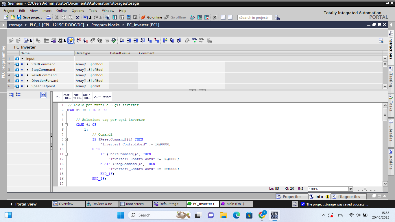

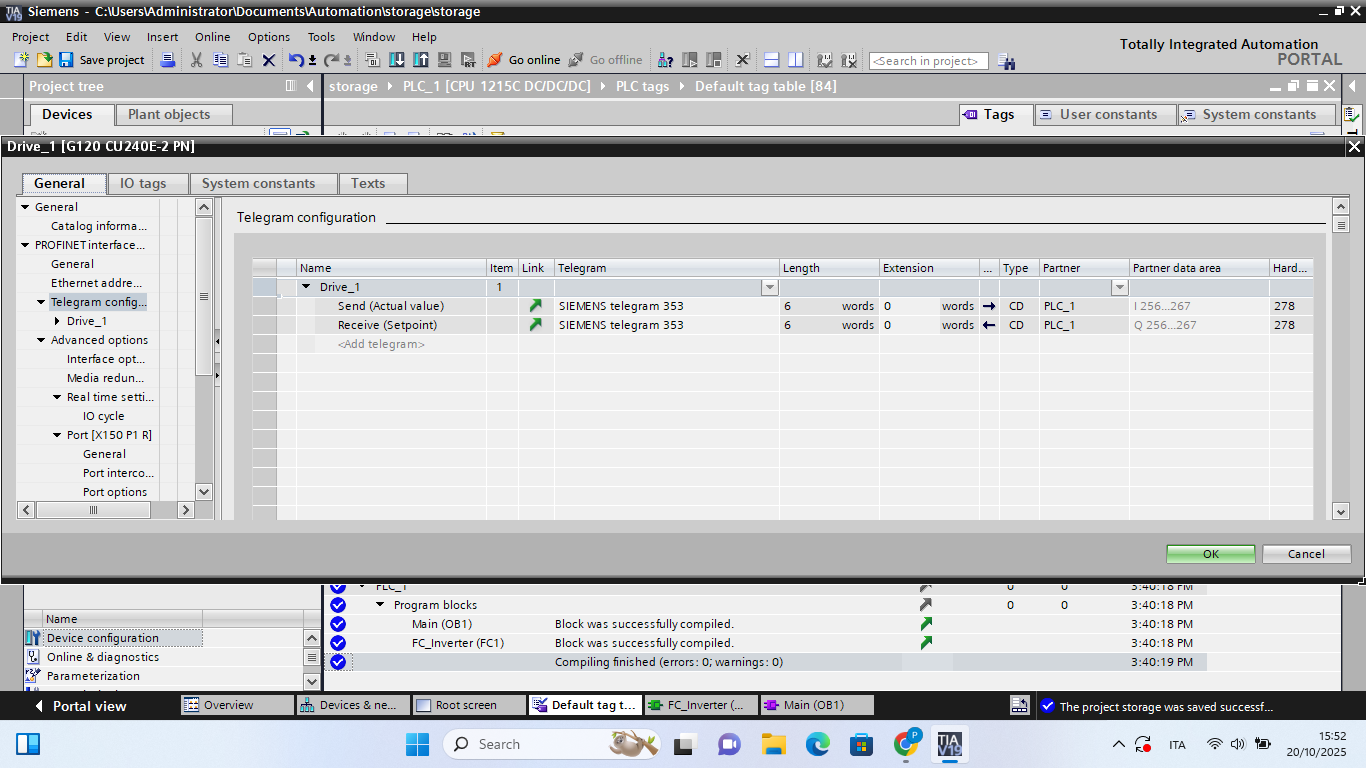

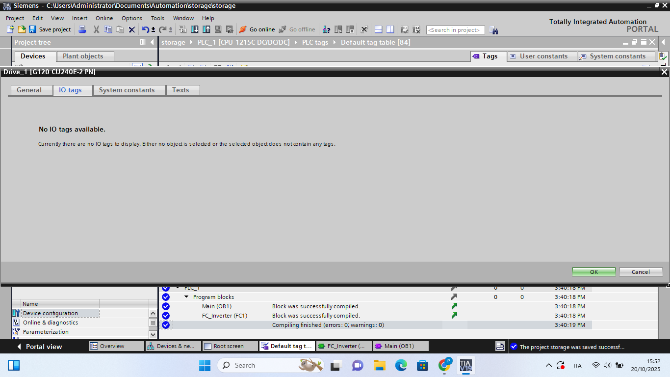

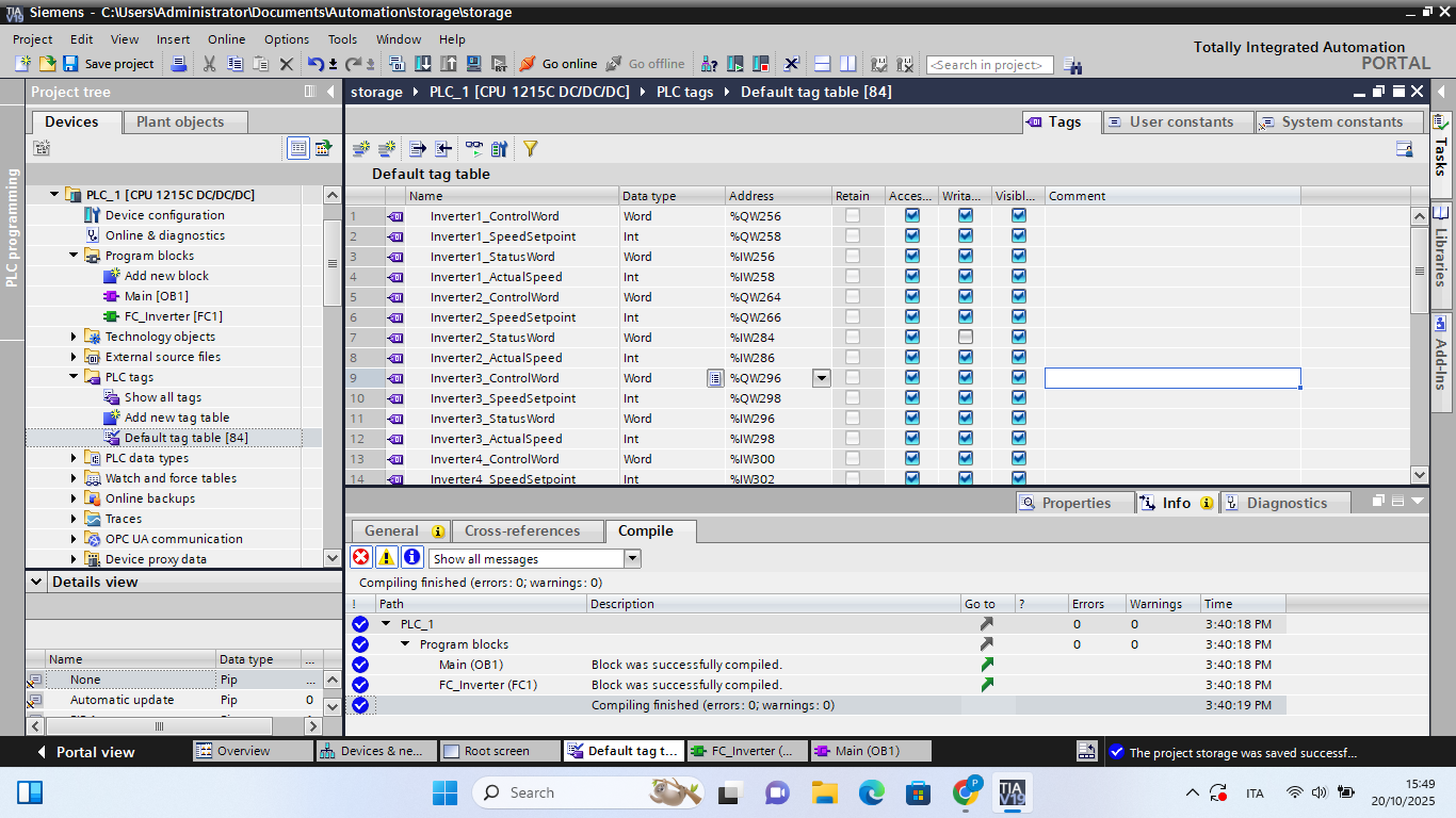

problema visibilita tag i/o con plc s7 1212 + profinet con telegramma 353 + inverter g120 cu240e-2 pn
Buongiorno a tutti sono Paolo un nuovo utente...
ho conoscenze base per tia portal v.19 ho fatto altri progetti ma non ho mai configurato inverter g120 cu240e-2 pn e vorreì capire perchè nonostante a livello di rete profinet e global_tag "è tutto corretto" pero nella finestra i/o tag di inverter1,2,3,4,5 non vedo i tag dell'inverter ho fatto vari tentativi anche cercando di modificare "partner data area" e cosi via pero non vedo i tag e in simulazione plcsim non ho riscrontri di nessun tipo grazie
image.thumb.png.f9cdb4198bde0b0493a33d11b004e0b3.pngimage.thumb.png.e739a86d5577e35419247b73546c20b4.pngimage.thumb.png.c8867c52c8e6f57dd85b8cf45a12b815.pngimage.thumb.png.6b5764cd16b886f68ec7fdecacc30ebd.png
Modificato: da paolo_ref
