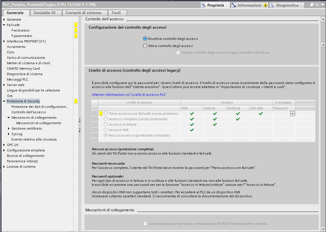

Configurazione Livello Di Accesso
Buongiorno a tutti,
premetto che è la prima volta che utilizzo una CPU serie 1500, per la precisione: CPU 1512SP F-1 PN (6ES7 512-1SM03-0AB0). Sto usando TIA V19
Ho inserito la CPU nel progetto, inserito la Password per la protezione dei dati di configurazione PLC riservati, Disattivato il Controllo degli Accessi ora arriva il mio problema...: come diavolo metto il Livello Di Accesso a ACCESSO HMI oppure ACCESSO COMPLETO?
Ho visto che per abilitare il GET/PUT va fatto da Utenti e Ruoli ma è fin troppo. Tramite GET/PUT ci devo collegare un HMI di Weintek quindi spero che vada.
Ho letto in giro qualcosa a riguardo di farlo con il Server Web (che sulla mia CPU ho disabilitato) ma non ho trovato nient'altro a riguardo.
Qualcuno è così gentile da delucidarci come procedere?
Davide
Modificato: da Davide.Paio
Anche io lo stesso problema, rimango in attesa di tue novità. Su una macchina che ci hanno installato in tia 19 hanno attivato il controllo accessi dando all'utente anonimuos tutte le autorizzazioni, ma non ho capito da dove si impostano
