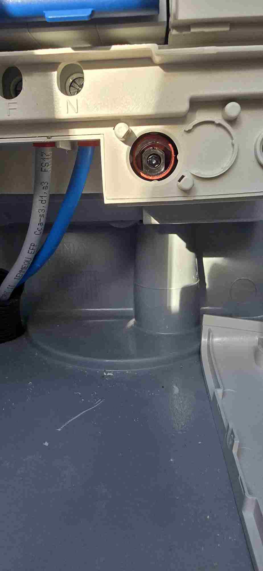

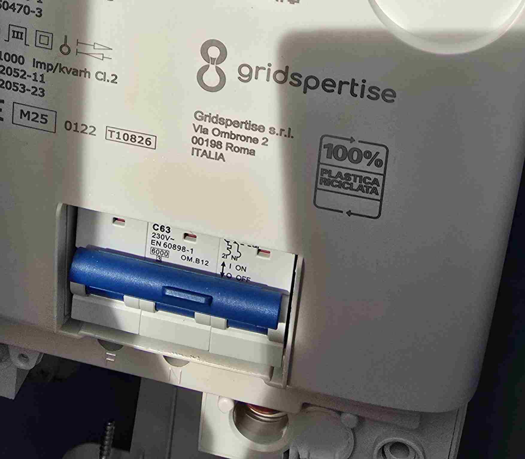

robbyzz Inserito: 22 ottobre 2025 Segnala Inserito: 22 ottobre 2025 Salve, avevamo fatto richiesta di allaccio nuova utenze e i tecnici sono andati a fare l'installazione senza avvisarci e ci siamo ritrovati il contatore installato senza aver avuto la possibilità di chiedere qualcosa. Adesso abbiamo collegato un multimetro ma non rileviamo tensione esce 0V. Sono riuscito a contattare telefonicamente il tecnico che ha fatto l'installazione e mi ha detto che con il multimetro segna giustamente 0v perchè i nuovi contatori non funzionano fino a quando non si stringe una vite. Di quale vite si tratta ?
robbyzz Inserita: 22 ottobre 2025 Autore Segnala Inserita: 22 ottobre 2025 Preciso che il tecnico mi ha detto che il contatore è di seconda generazione
click0 Inserita: 22 ottobre 2025 Segnala Inserita: 22 ottobre 2025 se deve stringere viti di qualsiasi natura sul contatore, toccherà ad un tecnico... il contatore è attivo? schiaccia il tasto sul contatore e vedi se è attivo
robbyzz Inserita: 22 ottobre 2025 Autore Segnala Inserita: 22 ottobre 2025 (modificato) Si sul display ci sono delle scritte tipo pot. istantanea 0, numero POD, ecc... ci sono collegati un cavo grigio su fase e uno blu su neutro che vanno a un magnetotermico (a distanza 1 metro dal contatore) che protegge il montante perchè lungo 30 metri. Se si alzano le leve del contatore e del magnetormico posto i puntali del multimetro sul cavo da 10mmq non esce tensione. Anzi se vogliamo essere precisi abbiamo 4/5 V. Se si abbassano tutte le leve il multimetro segna 0 V assoluto. Il tecnico della compagnia elettrica dice che è tutto a posto e dice che non esce tensione fino a quando non si stringono delle viti o una vite, non ho ben capito al telefono. Modificato: 22 ottobre 2025 da robbyzz
reka Inserita: 22 ottobre 2025 Segnala Inserita: 22 ottobre 2025 lo hanno installato ma non attivato, mancherà qualche cosa per perfezionare l'allaccio.
click0 Inserita: 22 ottobre 2025 Segnala Inserita: 22 ottobre 2025 se nelle voci appare "contatore chiuso" o un qualche cosa di simile il contatore non è attivo e va stipulato un contratto ma normalmente la leva del contatore non si alza se hai già un contratto e il contatore non riporta diciture a riguardo e se ti sei collegato sotto al contatore (e non hai preso la gomma dei fili) e se la leva del contatore si alza devi avere tensione apri intervento per guasto al fornitore
Stefano Dalmo Inserita: 22 ottobre 2025 Segnala Inserita: 22 ottobre 2025 Deve essere attivato . Il contatore lo può mettere anche una ditta terza , inviata da enel distribuzione , devi chiamare il fornitore e deve venire chi lo attiverà
robbyzz Inserita: 22 ottobre 2025 Autore Segnala Inserita: 22 ottobre 2025 (modificato) 40 minuti fa, Stefano Dalmo ha scritto: Deve essere attivato . Il contatore lo può mettere anche una ditta terza , inviata da enel distribuzione , devi chiamare il fornitore e deve venire chi lo attiverà Si infatti lo ha messo una ditta esterna autorizzata ad operare nella mia zona. Il contratto di fornitura è stato stipulato contemporaneamente alla richiesta di allaccio. Il tecnico insiste dicendo che il contatore è installato e viene erogata energia. Non so come abbia fatto le prove perchè ogni volta che facciamo richiesta di intervento loro non chiamano se non dopo che sono stati sul posto. In pratica non riusciamo ad essere presenti quando intervengono....quindi se la cantano e se la suonano da soli e non riusciamo a venirne a capo. Tra qualche giorno verrà un elettricista a fare verifiche e se non funziona per colpa loro mi farò rimborsare l'intervento a vuoto dell'elettricista. Al telefono il tecnico mi ha detto chiaramente che se proviamo a misurare la tensione non vedremo niente fino a quando non si stringono le viti ma io sinceramente oltre alle viti dei morsetti fase e neutro e le viti del coperchio che copre la morsettiera non ho trovato altre viti. Allego una foto in cui si vede questo foro e in fondo sembra ci sia una vite a stella. Modificato: 22 ottobre 2025 da robbyzz
robbyzz Inserita: 22 ottobre 2025 Autore Segnala Inserita: 22 ottobre 2025 2 ore fa, click0 ha scritto: se nelle voci appare "contatore chiuso" o un qualche cosa di simile il contatore non è attivo e va stipulato un contratto ma normalmente la leva del contatore non si alza se hai già un contratto e il contatore non riporta diciture a riguardo e se ti sei collegato sotto al contatore (e non hai preso la gomma dei fili) e se la leva del contatore si alza devi avere tensione apri intervento per guasto al fornitore non appaiono scritte simili, la leva si alza e abbassa a piacimento ma nel cavo non c'è tensione
reka Inserita: 23 ottobre 2025 Segnala Inserita: 23 ottobre 2025 quella è una torx. chi paghi dice che per lui è a posto mentre l'installatore sa di non averlo attivato quindi. domanda: l'ìinstallatore ti ha detto perchè non è stato attivato? il problema è che non c'eravate voi?
robbyzz Inserita: 23 ottobre 2025 Autore Segnala Inserita: 23 ottobre 2025 56 minuti fa, reka ha scritto: quella è una torx. chi paghi dice che per lui è a posto mentre l'installatore sa di non averlo attivato quindi. domanda: l'ìinstallatore ti ha detto perchè non è stato attivato? il problema è che non c'eravate voi? L'installatore va sul posto da solo senza avvisarci e poi al termine dei controlli va via chiama dice che sta tutto a posto. Quindi non riusciamo a capire chi dice il falso. Come si vede il contatore ha i fili di fase e neutro collegati al magnetotermico. Ai capi del magnetotermico abbiamo collegato un multimetro digitale in modalità voltmetro ma non rileva tensioni anche provando ad alzare o abbassare gli interruttori. L'installatore dice che non esce tensione se non si avvita qualcosa perchè sono contatori di seconda generazione. L'elettricista ha collegato i cavi nei morsetti ma di fatto non si rilevano tensioni e non gli risulta che per far passare tensione bisogna stringere delle viti.
reka Inserita: 23 ottobre 2025 Segnala Inserita: 23 ottobre 2025 ok, quindi perchè non ha avvitato la vite quando è venuto? immagino perchè per qualche motivo era richiesta la presenza dell'utente.. o altro? e alla fine perchè non torna ad avvitarla? non date voi disponibilità?
reka Inserita: 23 ottobre 2025 Segnala Inserita: 23 ottobre 2025 e sul display escono i tuoi dati? pod, potenza contratturale ecc ecc?
Stefano Dalmo Inserita: 23 ottobre 2025 Segnala Inserita: 23 ottobre 2025 Io sento parlare sempre del tecnico , ma tu devi parlare con il numero verde del fornitore per avere notizie certe della tua situazione . altrimenti non arrivi alla soluzione .
reka Inserita: 23 ottobre 2025 Segnala Inserita: 23 ottobre 2025 il fornitore gli ha detto che per loro l'utenza è attiva e infatti il display pare essere acceso.
mrgianfranco Inserita: 23 ottobre 2025 Segnala Inserita: 23 ottobre 2025 Se il contatore si arma è attivo, 14 ore fa, robbyzz ha scritto: il tecnico mi ha detto chiaramente che se proviamo a misurare la tensione non vedremo niente fino a quando non si stringono le viti forse si riferisce al fatto che le viti non sono in continuità elettrica con il contatore, avete provato a mollare l'uscita e al posto dei cavi grigio e blu avvitarci i puntali del tester?
Stefano Dalmo Inserita: 23 ottobre 2025 Segnala Inserita: 23 ottobre 2025 15 ore fa, robbyzz ha scritto: Allego una foto in cui si vede questo foro e in fondo sembra ci sia una vite a stella. Quella è la vite di fermo del contatore alla piastra di predisposizione.
robbyzz Inserita: 23 ottobre 2025 Autore Segnala Inserita: 23 ottobre 2025 (modificato) Allora vi aggiorno, il problema è stato risolto, non c'era alcuna vite da stringere e l'elettricista aveva collegato tutto correttamente, cavi da 10mmq con puntaline e avvitato morsetti del contatore e chiusura con mascherina copertura morsetti. C'era un problema sulla fornitura e ora hanno risolto. Infatti mettendo il multimetro sul magnetotermico adesso si leggono 230v. Dai tecnici installatori delle compagnie mi sarei aspettato meno fesserie....ci siamo impazziti per capire di quale vite parlasse ma alla fine intendeva le viti dei morsetti F e N....ma è ovvio che i cavi del montante devono essere serrati lo sanno anche i bambini. Abbiamo perso dei giorni per un problema non nostro. Grazie a tutti per i suggerimenti. Modificato: 23 ottobre 2025 da robbyzz
Stefano Dalmo Inserita: 23 ottobre 2025 Segnala Inserita: 23 ottobre 2025 Ecco ! Non poteva essere altrimenti . grazie per l’aggiornamento .
