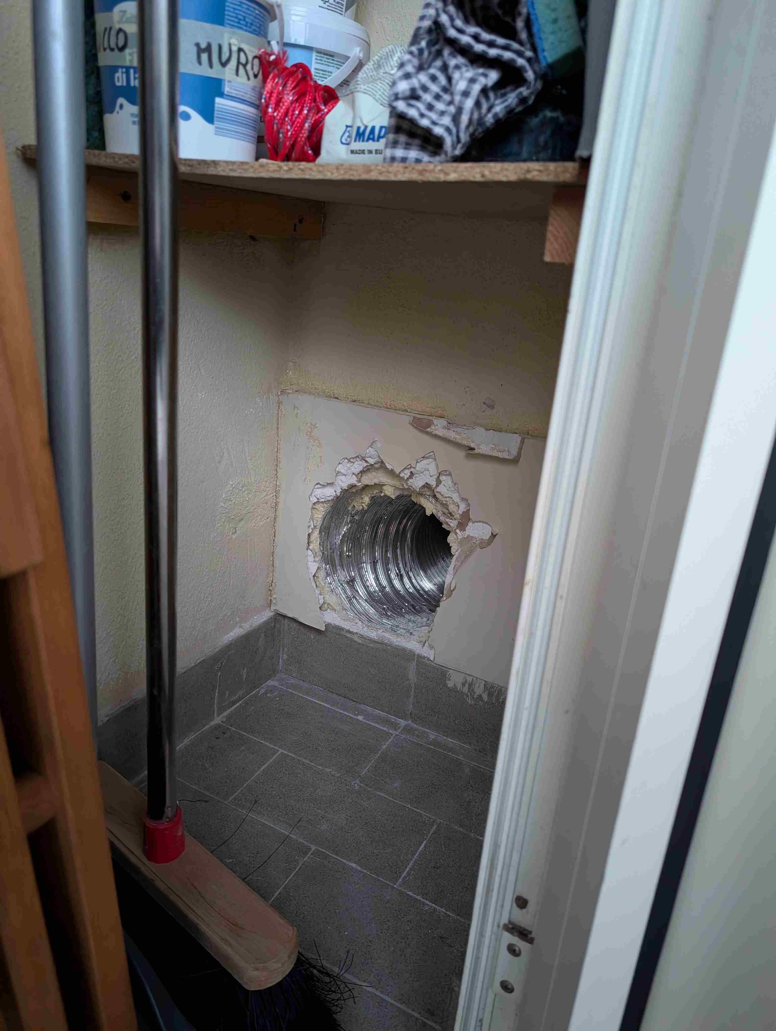

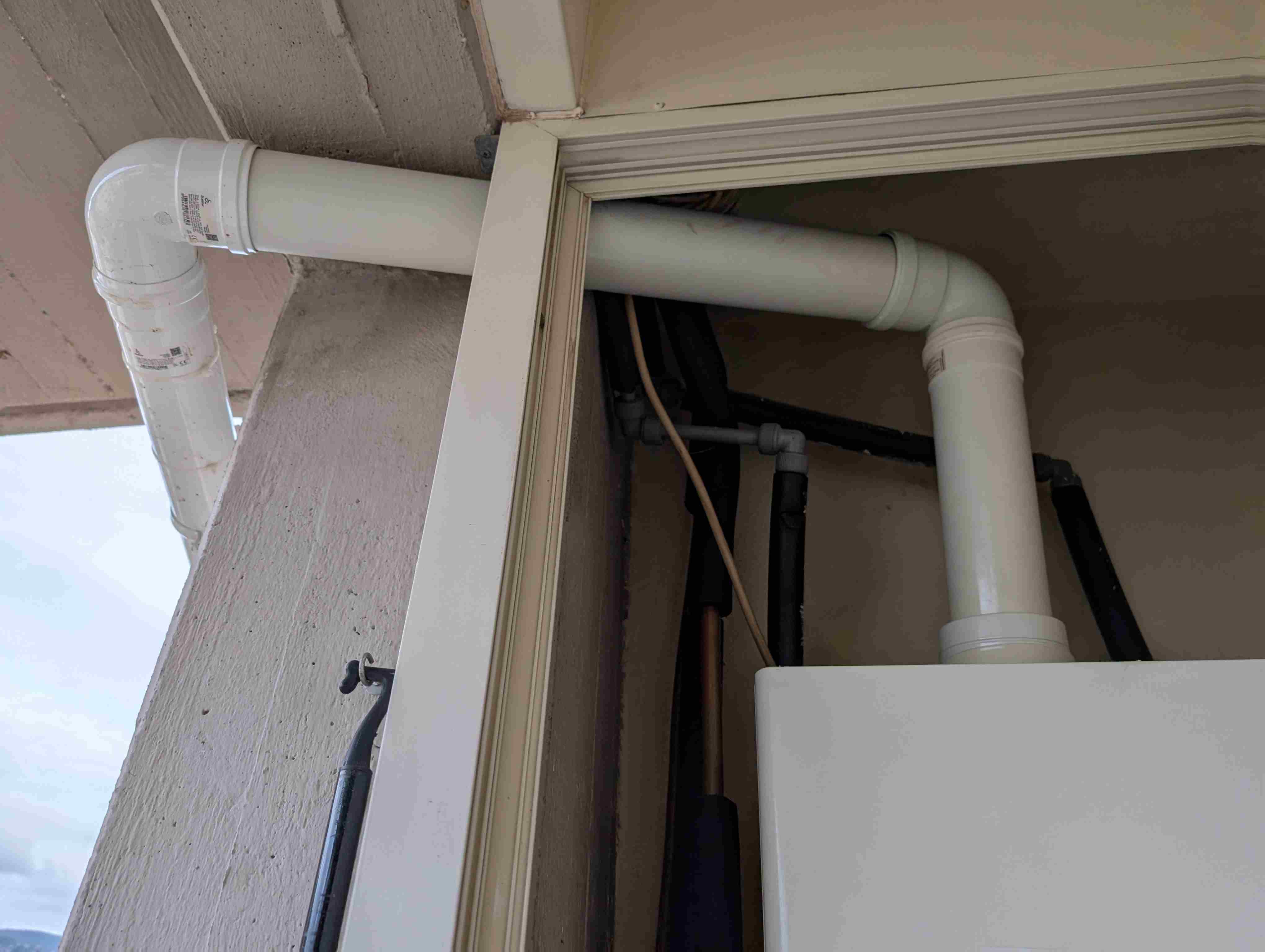

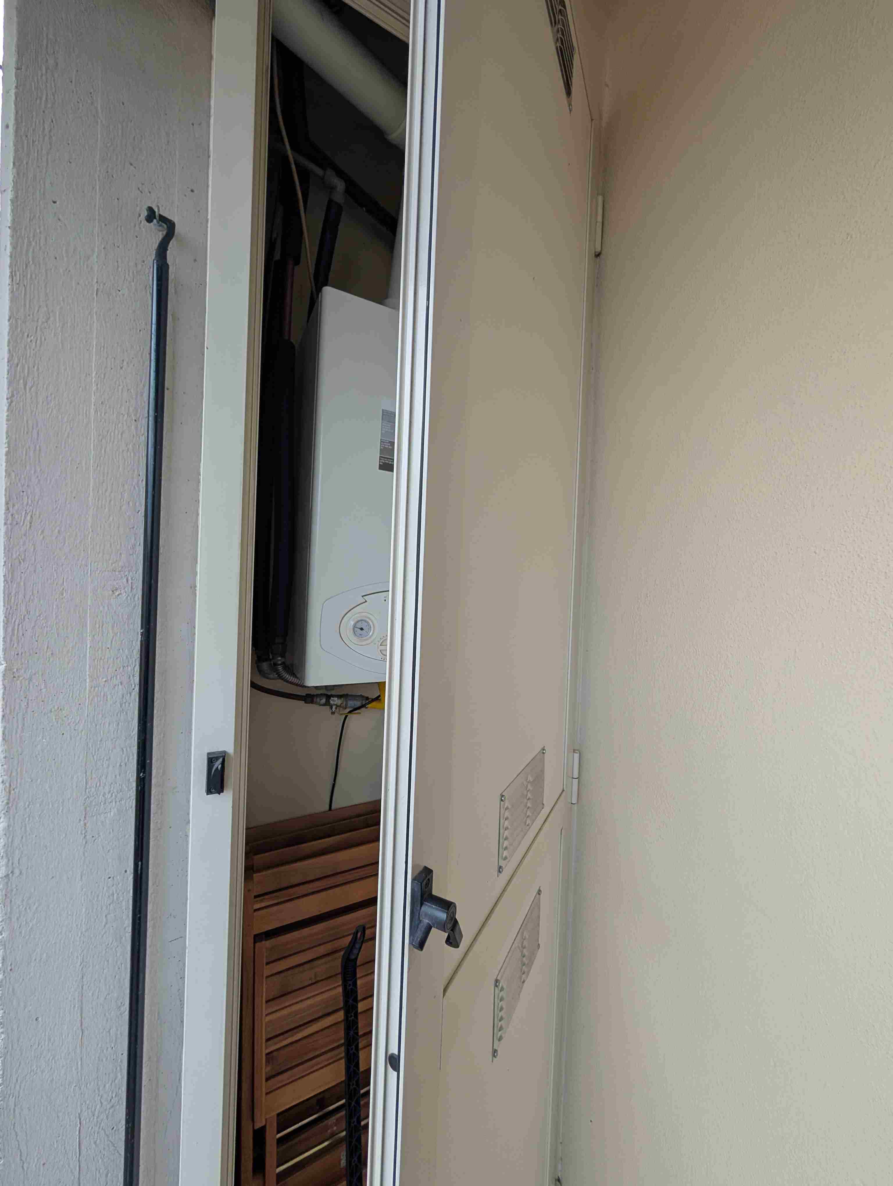

Roberta 88 Inserito: 22 ottobre 2025 Segnala Inserito: 22 ottobre 2025 Buonasera a tutti, Ho una caldaia Ariston posizionata in un vano con porta, che allego, all'interno del quale si sente odore di gas. La casa dov'è la caldaia l'ho acquistata lo scorso anno e questo problema c'è stato da sempre. È venuto un tecnico e mi ha assicurato che non ci sono perdite. Dato che la caldaia è all'esterno, non ho grossi problematiche. Quello che mi preoccupa è che ho installato un camino con ventilatzione forzata che prende aria proprio da quel vano della caldaia. Secondo voi questa cosa può crearmi problemi si salute/sicurezza? Vi ringrazio fin da ora e allego le foto della caldaia. P.s. il buco in foto è ovviamente quello della presa d'aria del camino. Un saluto a tutti
Alessio Menditto Inserita: 22 ottobre 2025 Segnala Inserita: 22 ottobre 2025 8 minuti fa, Roberta 88 ha scritto: c'è stato da sempre 8 minuti fa, Roberta 88 ha scritto: È venuto un tecnico e mi ha assicurato che non ci sono perdite. Sono molto perplesso.
Roberta 88 Inserita: 22 ottobre 2025 Autore Segnala Inserita: 22 ottobre 2025 Intendi che se c'è puzza c'è una perdita?
Alessio Menditto Inserita: 22 ottobre 2025 Segnala Inserita: 22 ottobre 2025 Mi sembra lapalissiano che se c’è odore di gas, da qualche parte esce, non sarà dalla caldaia ma da qualche altra parte si, il 1 ora fa, Roberta 88 ha scritto: tecnico mi sembra molto approssimativo ed inquietante, col gas non si scherza, e poi come ti 1 ora fa, Roberta 88 ha scritto: ha assicurato ? Scritto nero su bianco, sulla sua carta intestata (che non credo nemmeno se vedo), o a voce, così se qualcosa salta per aria lui ne esce pulito?
Roberta 88 Inserita: 22 ottobre 2025 Autore Segnala Inserita: 22 ottobre 2025 quando ho preso la casa, ho fatto venire la ditta che si occupa del controllo dei fumi e della manutenzione e in quella sede ho chiesto di verificare il corretto funzionamento per capire se fosse tutto ok, dato l'odore che sentivo. Ho notato che l'odore non è continuo, ma si avverte subito dopo l'accensione e poi scompare, però dato che la caldaia è sul balcone, non è una cosa che noto sempre. Non essendo un'esperta, mi sono fidata di quello he mi è stato detto.
Alessio Menditto Inserita: 22 ottobre 2025 Segnala Inserita: 22 ottobre 2025 Roberta ripeto, tu chiami per odore di gas: loro l’hanno sentito o lo senti solo tu? Perchè se anche loro l’anno avvertito, e hanno fatto tutti i controlli sulla caldaia e l’hanno escluso, ci sarà la loro firma su un foglio, se invece sono venuti, non hanno sentito niente, i casi sono due, o che pensano sei pazza e non hanno approfondito, o ti credono e devono aver approfondito, per coscienza e perché loro sono intervenuti, e se succede qualcosa non possono scappare dalle loro responsabilità. Quindi la domanda è: loro hanno avvertito odore di gas mentre erano lì, si o no?
Roberta 88 Inserita: 22 ottobre 2025 Autore Segnala Inserita: 22 ottobre 2025 Sì, ha sentito l'odore di gas, e mi ha rassicurato del fatto che non fosse una perdita. Che probabilmente si trattava del fatto che quando si accende brucia male e brucia un po' di gas. Capisco anche che cercare un parere così senza avere conoscenze tecniche di alcun tipo possa essere complicato. Intanto ti ringrazio per la disponibilità.
Alessio Menditto Inserita: 22 ottobre 2025 Segnala Inserita: 22 ottobre 2025 2 minuti fa, Roberta 88 ha scritto: Che probabilmente si trattava del fatto che quando si accende brucia male e brucia un po' di gas. Ma non hanno regolato qualcosa? A me sembra un po’ strano come si sono comportati, il “probabilmente” quando c’è di mezzo il gas io lo escluderei vivamente, comunque aspetta pure altri pareri, ma se fossi al posto tuo chiamerei un altro tecnico, non è che perché la caldaia è fuori fa meno danni se esplode. Ma poi che caldaia è? A camera aperta, cioè la fiamma prende aria dall ambiente, o stagna?
Stefano Dalmo Inserita: 22 ottobre 2025 Segnala Inserita: 22 ottobre 2025 Se si sente puzza di gas che esce dalla canna fumaria , l’unica cosa da controllare è se la fiamma tarda ad accendersi , magari di qualche secondo . ed ecco che l’estrattore lo butta fuori . Ovviamente non si troverà nessuna perdita . E la puzza sparirà dopo qualche secondo .
Roberta 88 Inserita: 22 ottobre 2025 Autore Segnala Inserita: 22 ottobre 2025 È a tenuta stagna! Da ciò che ricordo non hanno regolato niente. Effettivamente ogni volta che apro l'acqua calda ci mette tanto ad arrivare. Potrebbe essere un indizio?
Alessio Menditto Inserita: 23 ottobre 2025 Segnala Inserita: 23 ottobre 2025 Da quello che so, le caldaie stagne fanno partire la ventola dopo aver “pulito “ la camera di combustione, per cui odore di gas effettivamente si può sentire ma fuori all uscita del tubo di scarico, ma essendo appunto “stagna”, per definizione non si dovrebbe sentire dentro lo sgabuzzino, è quello che secondo me non va bene.
Stefano Dalmo Inserita: 23 ottobre 2025 Segnala Inserita: 23 ottobre 2025 (modificato) Certo , se la sente dentro li sgabuzzino , non va bene . e va verificato se parte alle prime scintille . Modificato: 23 ottobre 2025 da Stefano Dalmo
Alessio Menditto Inserita: 23 ottobre 2025 Segnala Inserita: 23 ottobre 2025 Per quello dico i tecnici sono stati molto approssimativi, odore di gas non ci deve essere per definizione, certo se esce dalla canna fumaria ci può stare quando parte la ventola, ma in uno spazio chiuso no. La mia vicina di appartamento anni fa sentiva in casa odore di gas, chiamó i padroni di casa che se ne fregarono, l’ho raccontato altre volte in forum, e dicendomi questa cosa e non volendo saltare per aria, ho chiamato i vigili del fuoco che piombarono immediatamente il contatore del gas in attesa trovassero e riparassero la perdita. Ancora oggi stanno cercando chi chiamó i vigili, spero che non leggano, ma comunque se un tecnico chiamato sente odore di gas non può fare supposizioni, questo lo trovo assolutamente inaccettabile.
Roberta 88 Inserita: 24 ottobre 2025 Autore Segnala Inserita: 24 ottobre 2025 La canna fumaria della caldaia, per poter mandare fuori i fumi, è stata installata un po' storta. Non vorrei che esce il gas da lì. Ora tengo la porta dello sgabuzzino aperta per evitare che si accumoli gas. Intanto ho richiamato la ditta per ulteriori controlli. Grazie mille per i vostri pareri e per la vostra disponibilità.
RS6R Inserita: 24 ottobre 2025 Segnala Inserita: 24 ottobre 2025 troppe supposizioni. fare manutenzione con annessa prova di tenuta gas impianto. giusto per iniziare....
Roberta 88 Inserita: 24 ottobre 2025 Autore Segnala Inserita: 24 ottobre 2025 Sì, infatti verranno la prossima settimana. Grazie!
