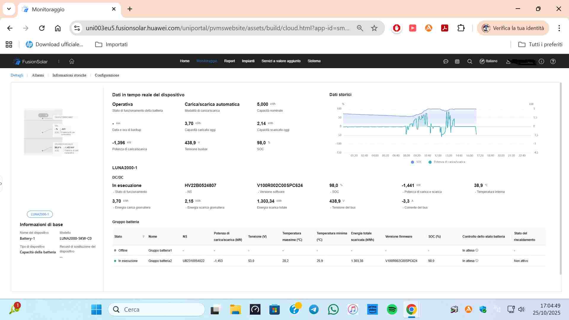

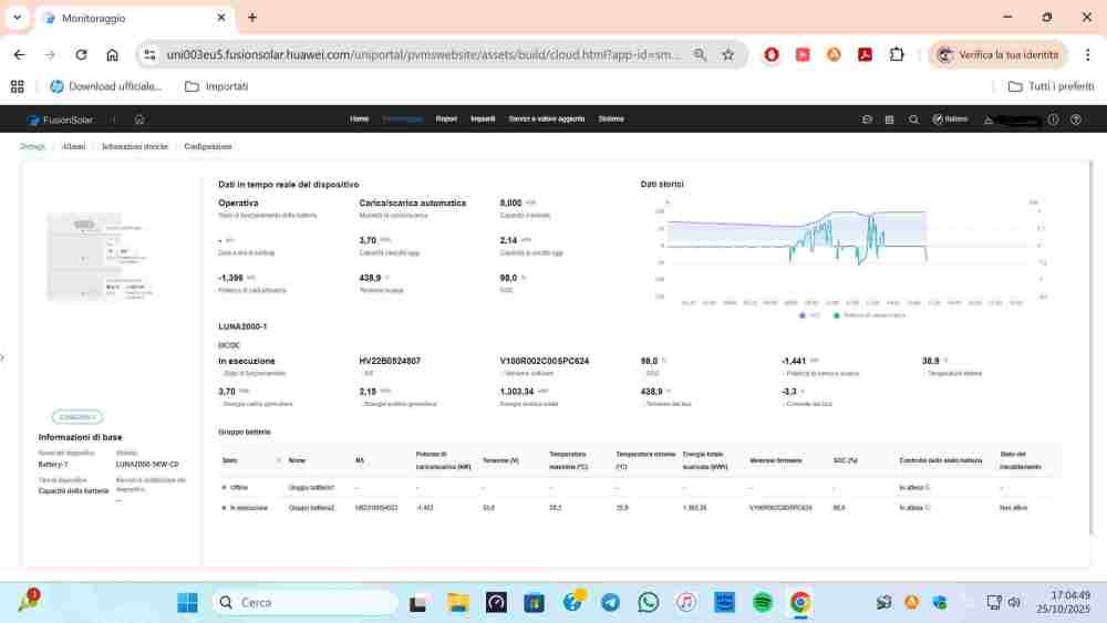

licata55 Inserito: 25 ottobre 2025 Segnala Inserito: 25 ottobre 2025 Salve a tutti. Ho la batteria come da oggetto. Monitorandola da app fusion solar noto che la stessa presenta due moduli: uno attivo e l'altro offline. E' normale questa configurazione?
gio.funny Inserita: 25 ottobre 2025 Segnala Inserita: 25 ottobre 2025 Ciao, devi entrare nella configurazione ed eliminarla.
licata55 Inserita: 26 ottobre 2025 Autore Segnala Inserita: 26 ottobre 2025 23 ore fa, gio.funny ha scritto: Ciao, devi entrare nella configurazione ed eliminarla. Salve. grazie per la risposta. Devo eliminare il modulo inesistente? Ma posso farlo io come utente o deve farlo l'installatore da remoto?
gio.funny Inserita: 27 ottobre 2025 Segnala Inserita: 27 ottobre 2025 Come utente non penso tu abbia la possibilità. Deve farlo il tuo installatore da remoto o il locale.
