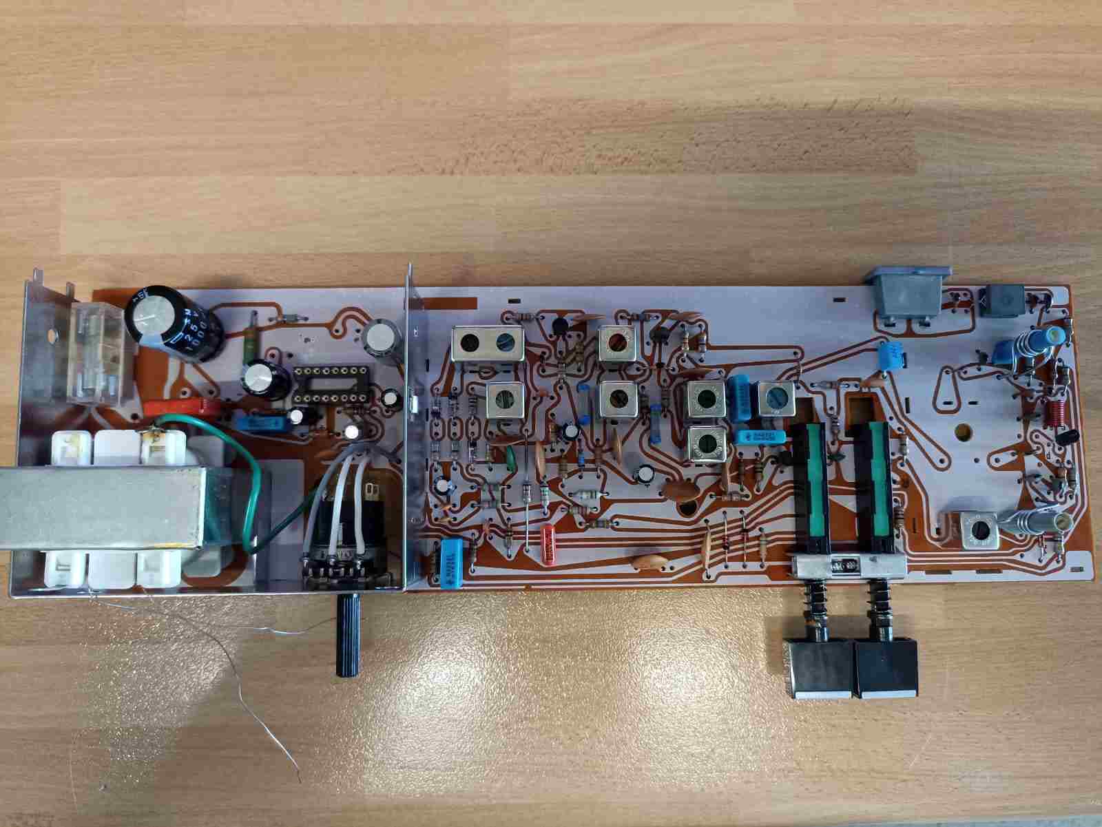

Paolo 62 Inserito: 29 ottobre 2025 Segnala Inserito: 29 ottobre 2025 Buongiorno, sono Paolo e scrivo sperando di avere informazioni circa l'argomento in oggetto. Qualche tempo fa un professore di un istituto tecnico in pensione mi ha regalato la scatola di montaggio della radio Mivar R402, Era uno dei compiti degli studenti dell'epoca, ora tale scatola era destinata alla discarica. Sono arrivato abbastanza avanti utilizzando l'articolo trovato in rete: http://www.aireradio.org/ERI/Mivar/Radio Mivar modello R402.pdf Ho montato tuta la componentistica sul circuito stampato, ma mi sono arenato solo cercando di capire come installare il condensatore variabile multiplo! Per caso qualcuno è in possesso delle istruzioni originali che venivano fornite agli studenti? Capisco che è una richiesta disperata ma è una bella radio, mi piacerebbe completare il montaggio. Grazie a tutti, un cordiale saluto
Riccardo Ottaviucci Inserita: 29 ottobre 2025 Segnala Inserita: 29 ottobre 2025 e poi era una radio che andava benissimo,io ho lo schema e la disposizione dei componenti sul c.s.
Paolo 62 Inserita: 29 ottobre 2025 Autore Segnala Inserita: 29 ottobre 2025 E' per caso quello che ho citato io nel link?
tesla88 Inserita: 30 ottobre 2025 Segnala Inserita: 30 ottobre 2025 Ciao, temo sia quasi impossibile trovare le istruzioni di montaggio originali...nel documento lo schema e la disposizione componenti mi pare ci siano. Se vuoi a questo link c'è un video dove puoi magari trarre qualche info in più visivamente. Al minuto 9 circa si vede il variabile. E' montato su una schedina perpendicolare alla scheda principale. https://www.youtube.com/watch?v=OFPBOPrpphA Comunque, non per scoraggiarti, la parte più complessa è la taratura dei nuclei delle varie medie frequenze e dell'oscillatore locale AM e FM e del rivelatore FM.
Paolo 62 Inserita: 30 ottobre 2025 Autore Segnala Inserita: 30 ottobre 2025 Beh, intanto grazie per il video, mi ha tolto molti dubbi circa il montaggio del variabile ed il collegamento della bobina dell'antenna in ferrite per le onde medie. Se riuscirò a vuotare tutti i sacchetti e sacchettini allora mi concentrerò nella taratura (sempre che funzioni!!). Se vi fa piacere, vi terrò informati. Intanto allego una foto del montaggio in corso d'opera. Se avete altre informazioni .... Ancora grazie a tutti
ALLUMY Inserita: 30 ottobre 2025 Segnala Inserita: 30 ottobre 2025 Hai ben 11 bobine da tarare... Buona fortuna.
Riccardo Ottaviucci Inserita: 31 ottobre 2025 Segnala Inserita: 31 ottobre 2025 Il 29/10/2025 alle 14:13 , Paolo 62 ha scritto: E' per caso quello che ho citato io nel link? si,ti occorre?
Mauro Dalseno Inserita: 1 novembre 2025 Segnala Inserita: 1 novembre 2025 Complimenti Paolo, tienici informati, è bello vedere tutto il procedimento del lavoro
allen22 Inserita: 10 novembre 2025 Segnala Inserita: 10 novembre 2025 Il 30/10/2025 alle 15:00 , tesla88 ha scritto: Ciao, temo sia quasi impossibile trovare le istruzioni di montaggio originali...nel documento lo schema e la disposizione componenti mi pare ci siano. Se vuoi a questo link c'è un video dove puoi magari trarre qualche info in più visivamente. Al minuto 9 circa si vede il variabile. E' montato su una schedina perpendicolare alla scheda principale. https://www.jewelerstoolsmall.com/Jewelry-Magnetic-Tumbler-122.html Comunque, non per scoraggiarti, la parte più complessa è la taratura dei nuclei delle varie medie frequenze e dell'oscillatore locale AM e FM e del rivelatore FM. Ottimo video! Mi è stato molto utile.
ufficiotecnico Inserita: 11 novembre 2025 Segnala Inserita: 11 novembre 2025 Non vedo l'ora di vedere il lavoro ultimato 👌
Paolo 62 Inserita: 15 novembre 2025 Autore Segnala Inserita: 15 novembre 2025 Il 11/11/2025 alle 14:23 , ufficiotecnico ha scritto: Non vedo l'ora di vedere il lavoro ultimato 👌 Eh si, il lavoro è finito ma ... come diceva Allumy ... la taratura senza uno straccio di manuale che ti dia una mano, è praticamente impossibile. Ora mi sono rivolto all'Istituto dal quale proviene per vedere se riescono a recuperare il procedimento di allineamento, sperando che non abbiano buttato via tutto. Peccato! In ogni caso vi farò sapere. Grazie a tutti per l'interessamento.
Livio Orsini Inserita: 15 novembre 2025 Segnala Inserita: 15 novembre 2025 3 ore fa, Paolo 62 ha scritto: Eh si, il lavoro è finito ma ... come diceva Allumy ... la taratura senza uno straccio di manuale che ti dia una mano, è praticamente impossibile. L'allineamento dei filtri di media freqeunza non è poi così difficile. Di norma le medie dell'AM sono a 470kHz, mentre quelle della FM sono a 10,7 MHz. L'ideale sarebbe disporre di un generato di freqeunza "swippato2 e di un analizzatore di spettro. COn uno strumento simile è, praticamente un gioco da asilo d'infanzia. In assenza di questi strumenti si può provare a procedere con il solo ausilio del "nasometro". Se hai un generato modulato in AM la taratura della media in AM è abbastanza semplice. Mandi il segnale del generatore in antenna, poi ti poni all'uscita del primo stadio di media con un oscilloscopio e, agendo sul nucleo della prima media tramite un giravite di plastica, ruoti il nucleo per il massimo segnale in uscita, poi ripeti l'operazione con la media successiva. Per la FM il procedimento è simile, ma è facilitato dal fatto che la gamma è praticamente satura di emittenti, qui ndi si può fare a meno del generatore modulato. Bisogna solo armarsi di pazienza.
ALLUMY Inserita: 15 novembre 2025 Segnala Inserita: 15 novembre 2025 5 ore fa, Paolo 62 ha scritto: come diceva Allumy ... la taratura senza uno straccio di manuale che ti dia una mano, è praticamente impossibile. Dov'è che l'ho detto? 😄
Paolo 62 Inserita: 16 novembre 2025 Autore Segnala Inserita: 16 novembre 2025 Il 30/10/2025 alle 18:09 , ALLUMY ha scritto: Hai ben 11 bobine da tarare... Buona fortuna.
