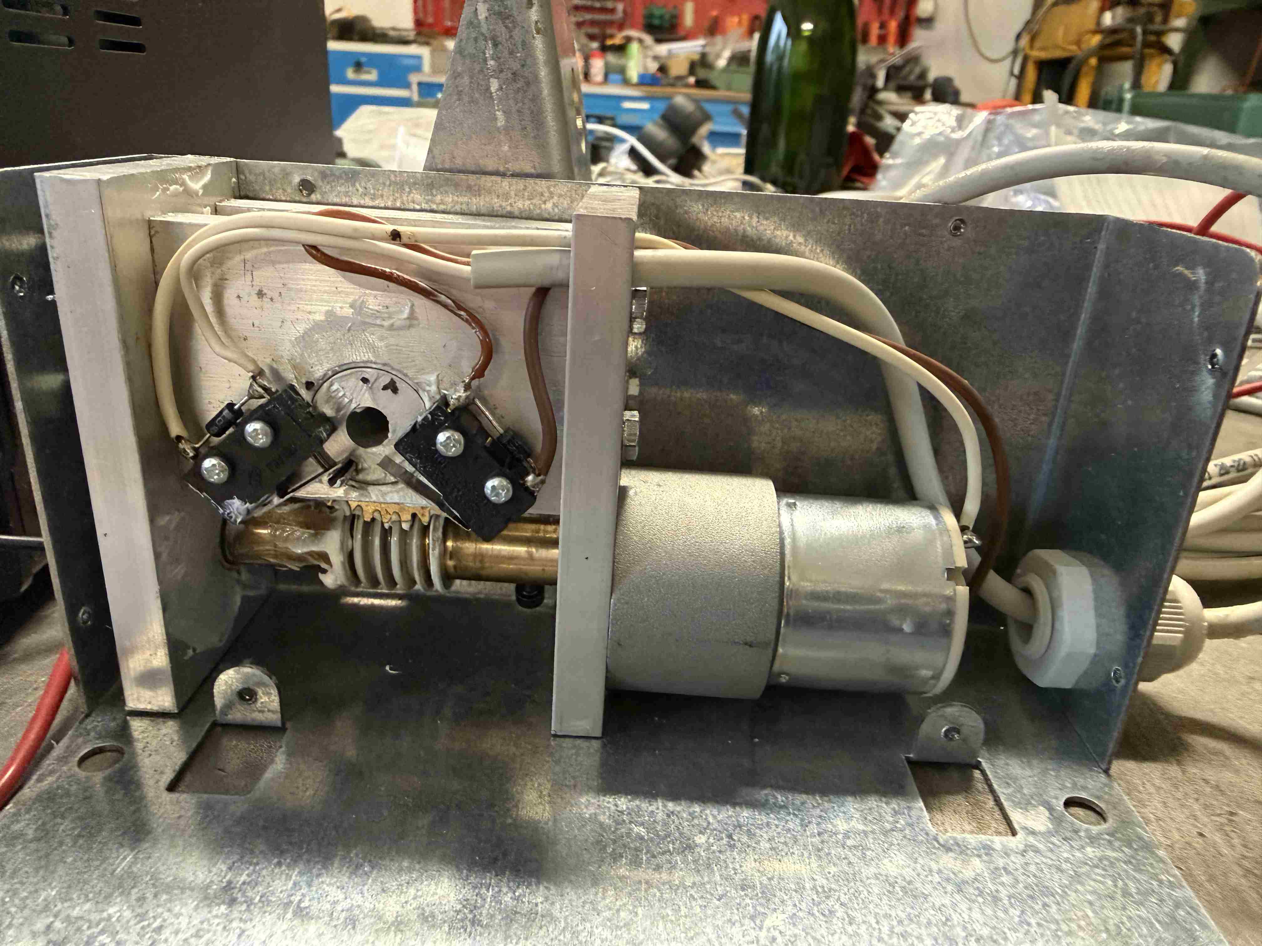

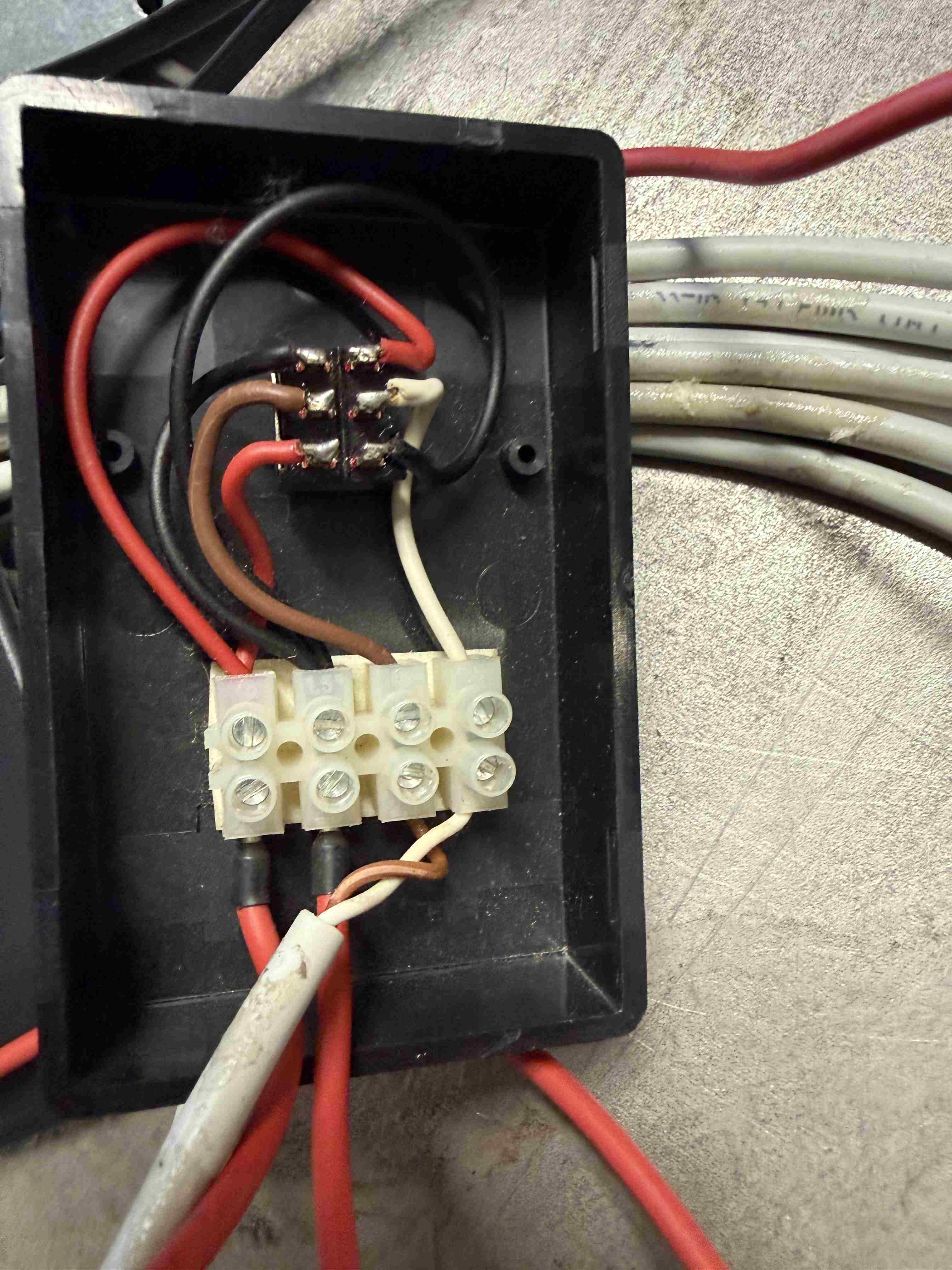

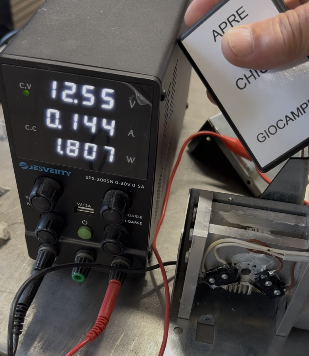

Ugo2002 Inserito: 29 ottobre 2025 Segnala Inserito: 29 ottobre 2025 Salve ragazzi, avrei la necessità di accendere un led quando ho un assorbimento di 150ma sulla linea del motore alza antenna del CB sul camper, quindi 12v DC. C'è qualche buon anima che mi può dare una soluzione, grazie.
ALLUMY Inserita: 29 ottobre 2025 Segnala Inserita: 29 ottobre 2025 (modificato) Un amperometro digitale a display, da pannello, riesci a farcelo stare da qualche parte? Sennò bisogna cercare qualcosa tipo peak current detector o roba del genere. Oppure auto costruirsi una schedina con un operazionale e vari componenti... PS: ma consumano così poco i motori alza antenne? 🙄 Modificato: 29 ottobre 2025 da ALLUMY
piergius Inserita: 29 ottobre 2025 Segnala Inserita: 29 ottobre 2025 Se per accendere il LED è indifferente che vengano raggiunti o superati 150 mA, può bastare un Transistor con pochi altri Componenti . - Se, invece, deve riconoscere solo 150mA +/- X%, l' affare si complica . - Spiega se questi 150mA circolano nel normale funzionamento, o invece si tratta di un' Anomalia e la Corrente nominale è diversa ? - Buona serata !
ALLUMY Inserita: 29 ottobre 2025 Segnala Inserita: 29 ottobre 2025 (modificato) @piergius stai pensando a un transistor con 3 resistenze e il LED? Modificato: 29 ottobre 2025 da ALLUMY
Ugo2002 Inserita: 29 ottobre 2025 Autore Segnala Inserita: 29 ottobre 2025 (modificato) Il led si deve accendere quando il motorino parte e supera diciamo i 100 per poi spegnersi quando non c’e’ assorbimento ( un micro apre il contatto). l’idea del transistor è i vari componenti penso sia la soluzione ottimale. Modificato: 29 ottobre 2025 da Ugo2002
tesla88 Inserita: 30 ottobre 2025 Segnala Inserita: 30 ottobre 2025 Se il motore assorbe circa 100-150 mA (mi sembra poco, sarebbe circa 1-2W) e non ha grosse variazioni, si potrebbe fare anche come detto, con 1 solo transistor, si mette una resistenza (es. 6-7 ohm) che faccia una caduta di circa 0.6-0.7V a 100mA per saturare il transistor e il gioco è fatto, però se avesse degli assorbimenti molto maggiori (alla partenza o in qualche punto) va a finire che quella caduta di tensione aumenta (es. 6-7V con 1 A )e questo non va bene. In questo caso meglio usare un comparatore e una resistenza shunt molto più bassa di valore (es 0.47) che anche a 1 A fa cadere solo 0.5V, ovviamente il comparatore sarà tarato per leggere 50mV circa di caduta in modo da attivarsi a 100mA di assorbimento.
ALLUMY Inserita: 30 ottobre 2025 Segnala Inserita: 30 ottobre 2025 5 minuti fa, tesla88 ha scritto: però se avesse degli assorbimenti molto maggiori (alla partenza o in qualche punto) va a finire che quella caduta di tensione aumenta (es. 6-7V con 1 A ) In tal caso potrebbe bastare un diodo in parallelo, che in caso di "forti" correnti la caduta viene comunque confinata entro il volt.
NovellinoXX Inserita: 30 ottobre 2025 Segnala Inserita: 30 ottobre 2025 (modificato) 10 ore fa, Ugo2002 ha scritto: Il led si deve accendere quando il motorino parte e supera diciamo i 100 per poi spegnersi quando non c’e’ assorbimento Ma hai paura che per qualche motivo si possa danneggiare il motorino? 45 minuti fa, tesla88 ha scritto: 100-150 mA (mi sembra poco, sarebbe circa 1-2W) Condivido il dubbio. Modificato: 30 ottobre 2025 da NovellinoXX
Ctec Inserita: 30 ottobre 2025 Segnala Inserita: 30 ottobre 2025 La commutazione di un transistor, se non pompi abbastanza corrente in base, non è per niente netta, ed ha una notevole dipendenza dalla temperatura. Per non parlare dell'isteresi inesistente. Meglio affidarsi a un comparatore (anche il classicissimo LM311), con isteresi ben calcolate.
Ugo2002 Inserita: 30 ottobre 2025 Autore Segnala Inserita: 30 ottobre 2025 La potenza è questa, mi potete fare uno schema, visto che non sono un esperto. Da tenere presente che la tensione max quando si ricaricano le batterie arriva a 14,2 volt.
Nik-nak Inserita: 30 ottobre 2025 Segnala Inserita: 30 ottobre 2025 11 ore fa, Ugo2002 ha scritto: Il led si deve accendere quando il motorino parte e supera diciamo i 100 per poi spegnersi quando non c’e’ assorbimento ( un micro apre il contatto). Il led deve indicare quando il motore è alimentato, oppure c'è un motivo per cui deve accendersi superata una certa corrente?
Ugo2002 Inserita: 30 ottobre 2025 Autore Segnala Inserita: 30 ottobre 2025 1 ora fa, Nik-nak ha scritto: Il led deve indicare quando il motore è alimentato, oppure c'è un motivo per cui deve accendersi superata una certa corrente? Deve dirmi che il motore sta andando, quindi quando si spegne l'antenna è aperta o chiusa. Il motore come potete vedere funziona in un senso o nell'altro per aprire e chiudere invertendo le polarità, l'ideale sarebbe stato avere i micro con contatti aperto chiuso e quindi cavo a 4 fili ecc., quindi pensavo di avere una segnalazione di funzionamento tramite l'assorbimento anche se, ovviamente, non distingue l'apre e chiude.
NovellinoXX Inserita: 30 ottobre 2025 Segnala Inserita: 30 ottobre 2025 (modificato) SE sostituisci i due micro con identici ma a scambio, (Contatto Comune + C. NA + C. NC) con 1 ponte diodi + 3 resistenze + 3 led, puoi avere tutte e tre le informazioni: motore in marcia, antenna giù, antenna su. Modificato: 30 ottobre 2025 da NovellinoXX
ALLUMY Inserita: 30 ottobre 2025 Segnala Inserita: 30 ottobre 2025 (modificato) 1 ora fa, Ugo2002 ha scritto: non distingue l'apre e chiude. Si potrebbe anche distinguerlo, però il circuito ovviamente si complica un po'. In tal caso va inserito subito prima del motore. Se invece ti interessa sapere solo che il motore sta girando, in un verso o nell' altro, il circuito si semplifica moltissimo. Due LED, magari di diverso colore, e una resistenza, il tutto ai capì del motore. Fine Modificato: 30 ottobre 2025 da ALLUMY
Nik-nak Inserita: 30 ottobre 2025 Segnala Inserita: 30 ottobre 2025 Se vuoi sapere se il motore sta facendo salire o scendere l'antenna, basta che colleghi un led bicolore 2 pin tipo QUESTO, con in serie una resistenza da 2k2(vedi poi tu la luminosità), in parallelo al motore, poi associ ad un colore la discesa, ed all'altro la salita. A fine corsa il motore non è alimentato, ed il led si spegne. Sfruttando tutti i contatti del fine corsa, forse si possono far accendere due led singoli per sapere lo stato dell'antenna Bisogna ragionarsi su un attimo.
Livio Orsini Inserita: 30 ottobre 2025 Segnala Inserita: 30 ottobre 2025 55 minuti fa, Nik-nak ha scritto: basta che colleghi un led bicolore 2 pin tipo QUESTO, Mi sembra una soluzione semplice, pratica e affidabile.
Ugo2002 Inserita: 30 ottobre 2025 Autore Segnala Inserita: 30 ottobre 2025 2 ore fa, Nik-nak ha scritto: Se vuoi sapere se il motore sta facendo salire o scendere l'antenna, basta che colleghi un led bicolore 2 pin tipo QUESTO, con in serie una resistenza da 2k2(vedi poi tu la luminosità), in parallelo al motore, poi associ ad un colore la discesa, ed all'altro la salita. A fine corsa il motore non è alimentato, ed il led si spegne. Sfruttando tutti i contatti del fine corsa, forse si possono far accendere due led singoli per sapere lo stato dell'antenna Bisogna ragionarsi su un attimo. è una soluzione ottima, devo però ovviamente cambiare il cavo che adesso è a 2 conduttori (per essere chiari l'antenna và sul tetto del camper e la segnalazione ovviamente in cabina al posto guida)
Nik-nak Inserita: 30 ottobre 2025 Segnala Inserita: 30 ottobre 2025 (modificato) Se ho visto bene dalle foto, lo schema elettrico del tuo impianto attuale è questo Considera che gli switch di fine corsa hanno tutti e 3 i pin(il centrale sembra lo abbiano tagliato a filo corpo), per cui se modifichi il circuito in questo modo(nota i finecorsa con invertiti il comune con il normalmente chiuso), dovresti avere tutte le condizioni visualizzate tramite led: Volendo ottimizzare per lo stato posizione antenna, anziché utilizzare due led, puoi utilizzare un led bicolore a catodo comune: Valuta tu il colore delle varie segnalazioni. Se usi led singoli, puoi sbizzarrirti con i colori, mentre con i led bicolore, sei più limitato. Modificato: 30 ottobre 2025 da Nik-nak
