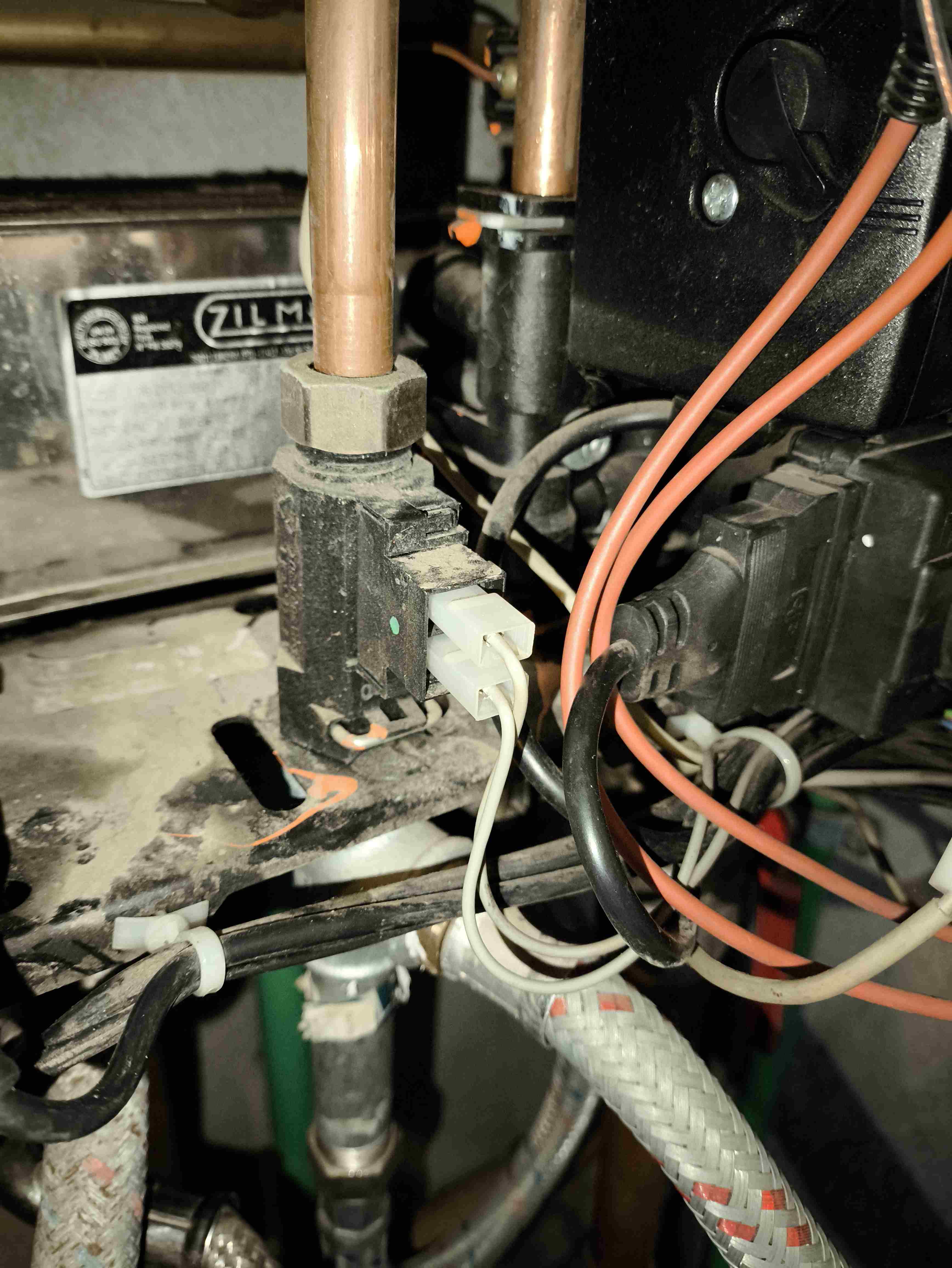

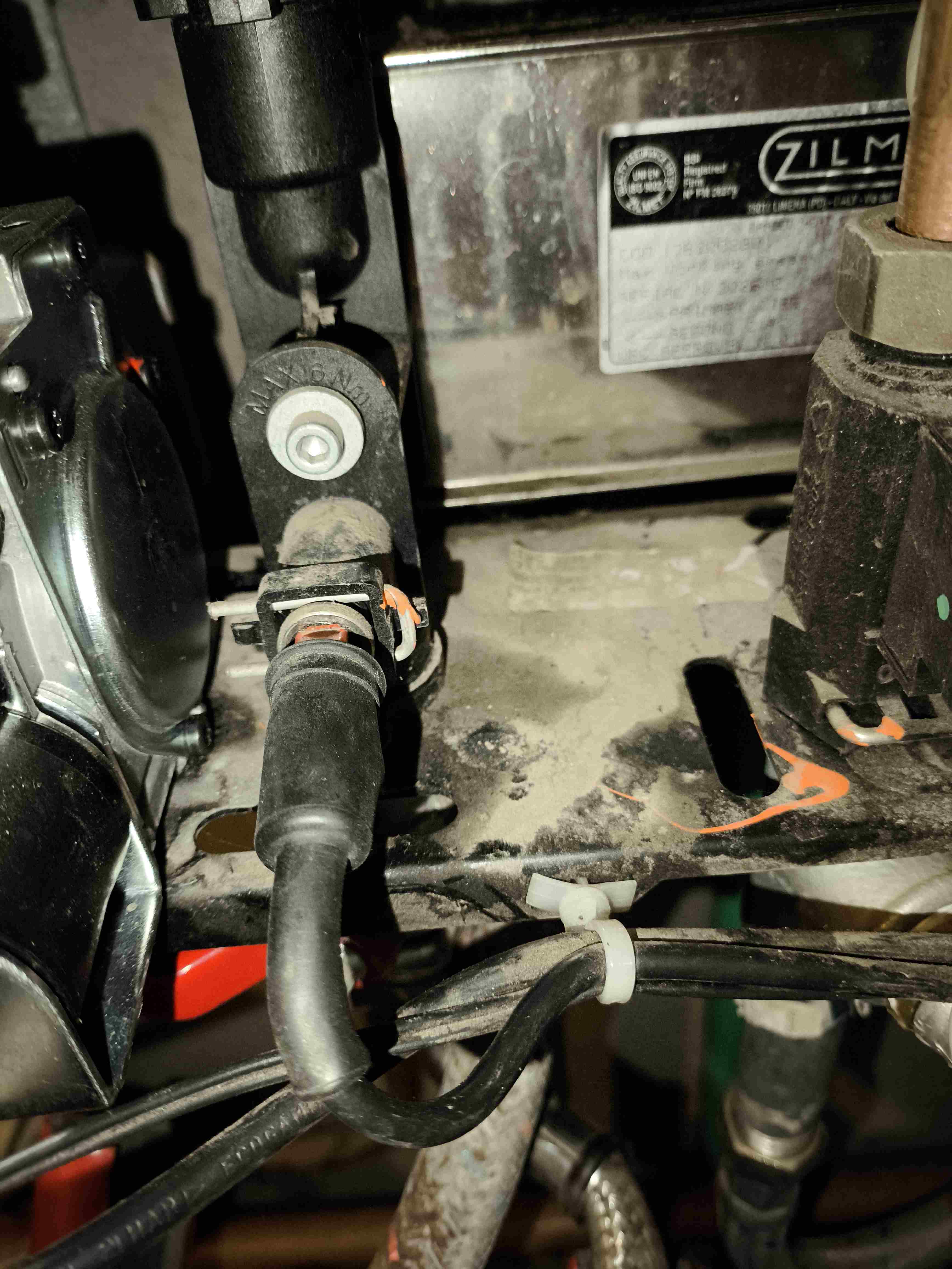

andreatirrito Inserito: 1 novembre 2025 Segnala Inserito: 1 novembre 2025 salve a tutti, ho una caldaia immergas eolo maior 2006 , da oggi, la caldaia non produce piu' acqua calda, le ho provate tutte, se apro l'acqua calda, parte la ventola, fa un ciclo ma la fiamma non parte, poi si stacca e rifa' il ciclo di ventilazione, se invece accendo il riscaldamento, la caldaia funziona benissimo, ma se apro l'acqua calda , il tre vie non passa su sanitari, premetto che ho verificato e il magnete scatta bene all'accensione del riscaldamento, il tre vie funziona bene, infatti, se estraendo lelettrovalvola, e accendendo il riscaldamento, se premo la valvola del 3 vie con un cacciavite, arriva l'acqua calda ai rubinetti..cosa potrebbe essere? cercando in rete ho letto che potrebbe essere il flussometro , ma se lo diconnetto la caldaia va in blocco, cosi come il sensore temperatura sanitari... grazie a chi vorra' aiutarmi
Stefano Dalmo Inserita: 1 novembre 2025 Segnala Inserita: 1 novembre 2025 Fai un controllo del sensore sanitario e vedi quanti ohm è a 25 gradi .
andreatirrito Inserita: 1 novembre 2025 Autore Segnala Inserita: 1 novembre 2025 Domani provo con un tester..dici che è quello ?
Stefano Dalmo Inserita: 1 novembre 2025 Segnala Inserita: 1 novembre 2025 Comunque potrebbe essere il flussimetro . visto che accesa in riscaldamento e aperta la calda la tre vie non devia .
Stefano Dalmo Inserita: 1 novembre 2025 Segnala Inserita: 1 novembre 2025 Posta una foto del flussimetro.
andreatirrito Inserita: 2 novembre 2025 Autore Segnala Inserita: 2 novembre 2025 19 ore fa, Stefano Dalmo ha scritto: Posta una foto del flussimetro. Però ho verificato che se apro l'acqua , pur non partendo la fiamma, la ventola gira, se stacco il flussometro la ventola si ferma , quindi ho pensato che stesse lavorando
Stefano Dalmo Inserita: 2 novembre 2025 Segnala Inserita: 2 novembre 2025 E ho capito , ma tu dici che fa solo un accenno di girare , poi si ferma . allora posso pensare che fa falso contatto !? allora apri l’acqua e fai un ponte sui due morsetti . O verifica senza tensione e senza cavi se il contatto si chiude e rimane chiuso a acqua aperta , con tester in ohm
andreatirrito Inserita: 2 novembre 2025 Autore Segnala Inserita: 2 novembre 2025 18 minuti fa, Stefano Dalmo ha scritto: E ho capito , ma tu dici che fa solo un accenno di girare , poi si ferma . allora posso pensare che fa falso contatto !? allora apri l’acqua e fai un ponte sui due morsetti . O verifica senza tensione e senza cavi se il contatto si chiude e rimane chiuso a acqua aperta , con tester in ohm no no se apro l'acqua la ventola gira per 30 secondi ma la fiamma non parte, poi si ferma e riparte..se stacco il morsetto, non parte manco la ventola
