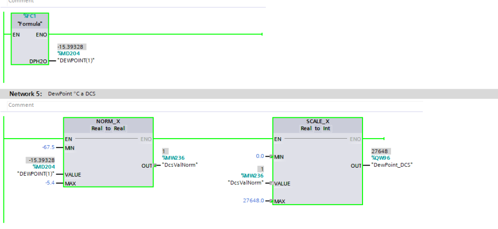

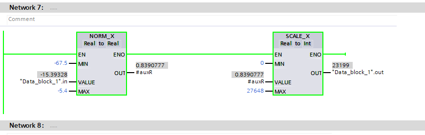

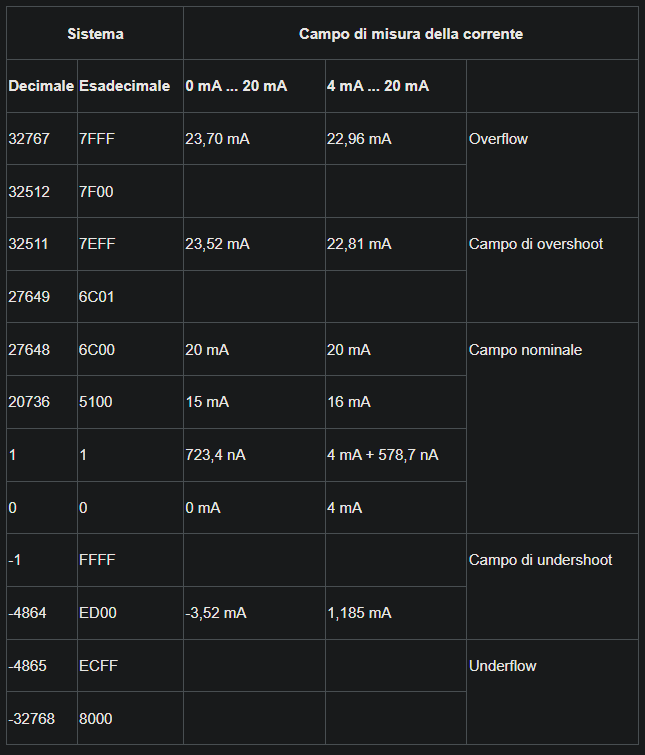

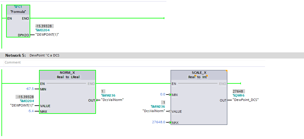

verbaweb Inserito: 3 novembre 2025 Segnala Inserito: 3 novembre 2025 Buonasera a tutti, piccolo quesito... Ho un S7-1200 con modulo 4AI e 2AO. Acquisisco il 4-20 mA, lo normalizzo, lo scalo lo utilizzo in una formula e il valore (manipolato) me lo ritrovo sull'HMI. fin qui tutto regolare (il risultato ha un range che va da -XX a +XX). questo valore, lo devo rendere disponibile su un uscita 4-20 mA. sto facendo fatica a scalare il valore e normalizzarlo sull'uscita.. qualche dritta? grazie mille
pigroplc Inserita: 4 novembre 2025 Segnala Inserita: 4 novembre 2025 la scalatura per l'uscita analogica dev'essere fra 0 e 16384 se non erro.
Simone.Salarsi Inserita: 4 novembre 2025 Segnala Inserita: 4 novembre 2025 Di solito con siemens il range dei segnali analogici è 0..27684. il tuo -XX corrisponderà a 0 (4mA) e il tuo +XX sarà 27648 (20mA) Comunque questa è la tabella dei valori che trovi sul manuale dei moduli analogici
verbaweb Inserita: 4 novembre 2025 Autore Segnala Inserita: 4 novembre 2025 Niente ragazzi, mi sto incartando scusate. Chiedo umilmente venia ma non mi sto raccapezzando. il risultato della mia formula si trova in %MD204 devo prendere %md204 e scalarlo con scale_x al valore minimo e massimo e lo chiamerò ValoreScalato Poi il ValoreScalato lo normalizzo (Norm_x) con valore min 0 e max 27648 mettendolo sulll'uscita analogica %qw96 (Ad esempio) corretto? per così non mi confinfera la cosa... sicuramente sbaglio in qualcosa. grazie ancora
Simone.Salarsi Inserita: 4 novembre 2025 Segnala Inserita: 4 novembre 2025 prima devi normalizzare il valore e poi scalarlo tra 0 e 27648
verbaweb Inserita: 4 novembre 2025 Autore Segnala Inserita: 4 novembre 2025 Quote Niente ragazzi, mi sto incartando scusate. Chiedo umilmente venia ma non mi sto raccapezzando. il risultato della mia formula si trova in %MD204 devo prendere %md204 e scalarlo con scale_x al valore minimo e massimo e lo chiamerò ValoreScalato Poi il ValoreScalato lo normalizzo (Norm_x) con valore min 0 e max 27648 mettendolo sulll'uscita analogica %qw96 (Ad esempio) corretto? per così non mi confinfera la cosa... sicuramente sbaglio in qualcosa. grazie ancora Nada, non mi confinfera
Simone.Salarsi Inserita: 4 novembre 2025 Segnala Inserita: 4 novembre 2025 (modificato) devi usare un real in uscita da norm_x, anche una temporanea va bene così non sprechi merker Modificato: 4 novembre 2025 da Simone.Salarsi
verbaweb Inserita: 4 novembre 2025 Autore Segnala Inserita: 4 novembre 2025 Quote Niente ragazzi, mi sto incartando scusate. Chiedo umilmente venia ma non mi sto raccapezzando. il risultato della mia formula si trova in %MD204 devo prendere %md204 e scalarlo con scale_x al valore minimo e massimo e lo chiamerò ValoreScalato Poi il ValoreScalato lo normalizzo (Norm_x) con valore min 0 e max 27648 mettendolo sulll'uscita analogica %qw96 (Ad esempio) corretto? per così non mi confinfera la cosa... sicuramente sbaglio in qualcosa. grazie ancora Nada, non mi confinfera
acquaman Inserita: 4 novembre 2025 Segnala Inserita: 4 novembre 2025 (modificato) Come detto da @Simone.Salarsi in uscita dal Norm_X la variabile deve essere reale perchè esce un numero con la virgola tu hai messo un intero MW236 ed essendo un numero intero viene arrotondato a 1 e va tutto in pappa. Quando ci sono dei calcoli i numeri interi vanno evitati, si rischia di perdere i decimali e quindi i calcoli vengono errati. Modificato: 4 novembre 2025 da acquaman
verbaweb Inserita: 4 novembre 2025 Autore Segnala Inserita: 4 novembre 2025 Grazie mille. erroraccio mio! caffè pagato per tutti.
