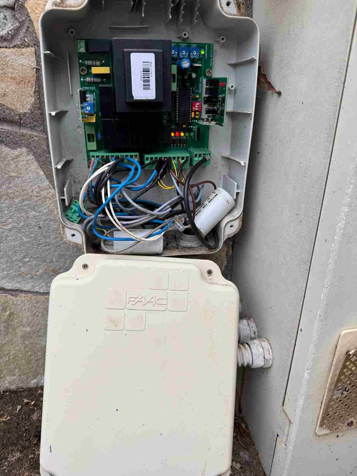

Luca Sarci Inserito: 4 novembre 2025 Segnala Inserito: 4 novembre 2025 Cari tutti, abito in una casa singola e sto sostituendo un vecchio Urmet non funzionante con un videocitofono Ezviz HP5. Ho bisogno di un suggerimento/conferma su quali morsetti della scheda CTR17 connettere l'uscita apri cancello del citofono HP5 (vedi immagini sotto e link alle istruzioni del citofono e della scheda). Io credo siano i morsetti J6 e J10 della scheda, ma mi servirebbe la conferma degli esperti. Da quello che dice il manuale del citofono, l'uscita apertura cancello è un contatto pulito. https://www.nextsystems.it/index.php?route=product/download/download&did=174 https://m-support.ezviz.com/download/viewer?file=https%3A%2F%2Fmfs.ezvizlife.com%2FHP5_User Manual_EN(EU)(V2.0.0).pdf%3Fver%3D86768 Grazie in anticipo Luca
Roberto Garoscio Inserita: 4 novembre 2025 Segnala Inserita: 4 novembre 2025 Seguendo le indicazioni scritte sono il 5 e il 9, nel disegno sono il 5 e il 10, come istruzioni sono una cioffega. Il pdf non mi si apre.
Luca Sarci Inserita: 4 novembre 2025 Autore Segnala Inserita: 4 novembre 2025 Buongiorno Roberto, Grazie per la risposta. Hai perfettamente ragione: leggendo le istruzioni, il morsetto 10 è l'apertura pedonale (solo un'anta) e il 9 quella completa, mentre nel disegno è il contrario. Non ci avevo fatto caso avevo guardato il disegno. Alla fine proverò entrambe i collegamenti e vedrò quale dei due è quello giusto (le istruzioni lasciano molto a desiderare). Il pdf non si apre, va scaricato. Ma le immagini sono lo screenshot, quindi è quello che dici sopra. Grazie ancora Luca
Luca Sarci Inserita: 4 novembre 2025 Autore Segnala Inserita: 4 novembre 2025 1 hour ago, Roberto Garoscio said: Seguendo le indicazioni scritte sono il 5 e il 9, nel disegno sono il 5 e il 10, come istruzioni sono una cioffega. Il pdf non mi si apre. Credi si possano usare anche i morsetti 1 e 2 del connettore J2? Grazie ancora Luca
Roberto Garoscio Inserita: 4 novembre 2025 Segnala Inserita: 4 novembre 2025 (modificato) 16 minuti fa, Luca Sarci ha scritto: Credi si possano usare anche i morsetti 1 e 2 del connettore J2? Volendo si anche se penso sia un connettore a pettine. Perché scrivi scheda FAAC? A me non risulta lo sia. Modificato: 4 novembre 2025 da Roberto Garoscio
Luca Sarci Inserita: 4 novembre 2025 Autore Segnala Inserita: 4 novembre 2025 5 hours ago, Roberto Garoscio said: Seguendo le indicazioni scritte sono il 5 e il 9, nel disegno sono il 5 e il 10, come istruzioni sono una cioffega. Il pdf non mi si apre. pensavo lo fosse il gruppo motore è faac
ROBY 73 Inserita: 5 novembre 2025 Segnala Inserita: 5 novembre 2025 Ciao Luca Sarci, 27 minuti fa, Luca Sarci ha scritto: .......pensavo lo fosse No, le schede CTR17 o le altre CTR 18, ecc... sono della "LEB Electronics". QUESTO dovrebbe essere l'ultima versione del manuale della CTR17 ed il contatto di apertura / chiusura va collegato nei morsetti 5 Comune e 10 START della morsettiera J6, male che vada se al momento non hai collegato nulla su questi morsetti, prova a fare un semplice ponte momentaneo con un pezzo di filo qualsiasi e vedi se il cancello si apre, casomai posta delle foto della centrale stessa.
Luca Sarci Inserita: 5 novembre 2025 Autore Segnala Inserita: 5 novembre 2025 13 hours ago, Roberto Garoscio said: Seguendo le indicazioni scritte sono il 5 e il 9, nel disegno sono il 5 e il 10, come istruzioni sono una cioffega. Il pdf non mi si apre. Grazie Roberto, ottima idea. al momento sono città fuori per lavoro. Sabato mi dedico a questa attività. Grazie a tutti per i suggerimenti
Luca Sarci Inserita: 10 novembre 2025 Autore Segnala Inserita: 10 novembre 2025 Cari tutti, confermo che i morsetti sono J5 e J10. Funziona tutto alla perfezione Grazie a Roberto e Roby per l'aiuto
ROBY 73 Inserita: 10 novembre 2025 Segnala Inserita: 10 novembre 2025 10 ore fa, Luca Sarci ha scritto: ....... Funziona tutto alla perfezione Ottimo, l'importante è questo. Ciao prego
