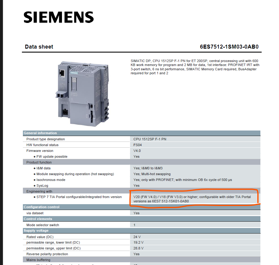

Jump to content
CPU sicurezza in catalogo Tia Portal
Recommended Posts
Antonio_Bort
Posted
Ho tia Portal V19 ma nel catalogo non trovo la cpu di sicurezza et 200sp con codice 6es7512-1sm03-0ab0. Non capisco dove sto sbagliando.
Simone.Salarsi
Posted
dovresti trovarla, perlomeno con firmware 3.0. Io su TIA V18 la vedo.
Di seguito un estratto del datasheet con la nota sulle versioni
Create an account or sign in to comment
You need to be a member in order to leave a comment
Create an account
Sign up for a new account in our community. It's easy!
Register a new account
Sign in
Already have an account? Sign in here.
Sign In Now
  • Create New...
