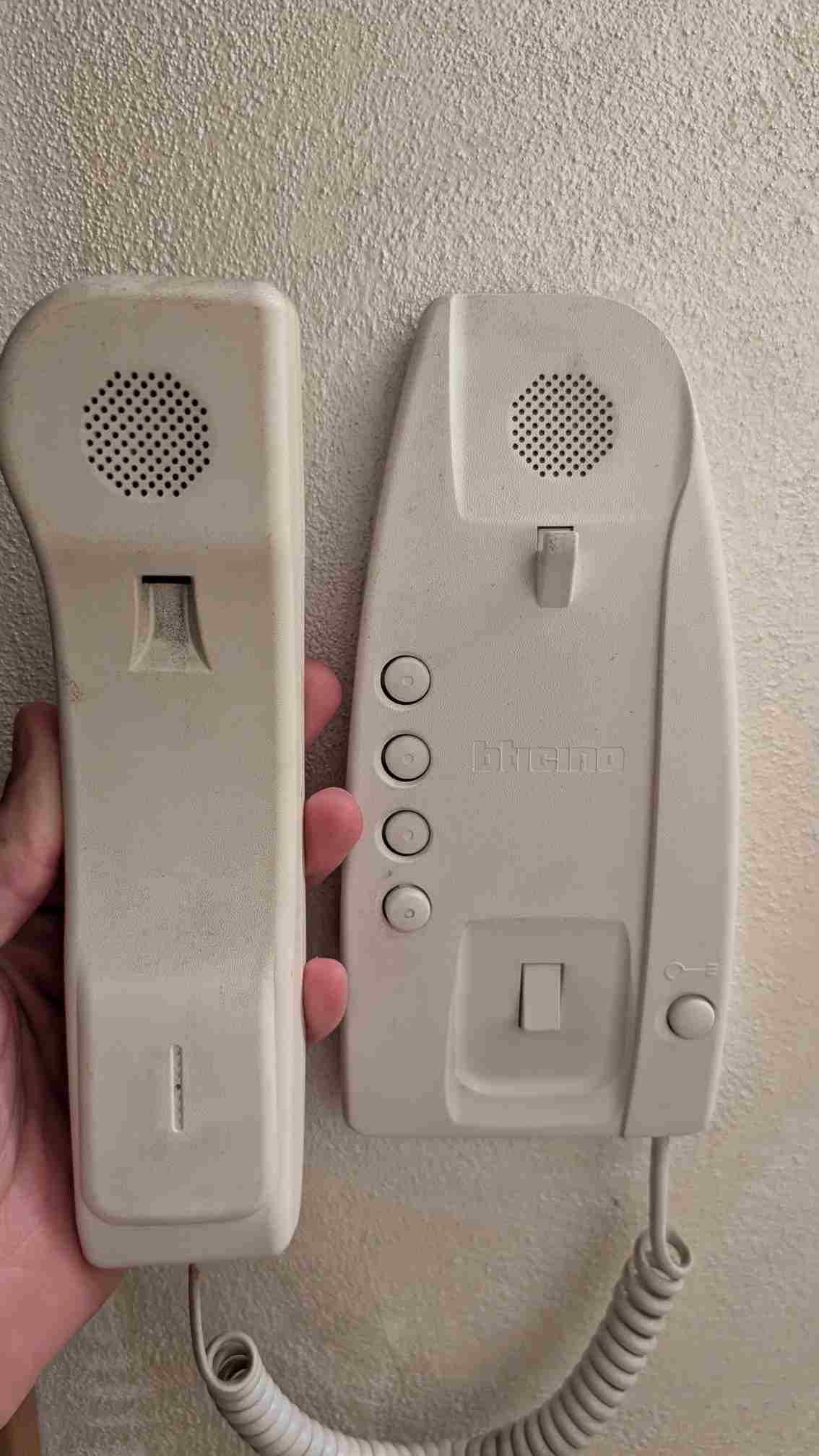

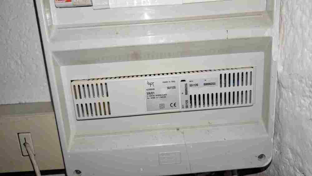

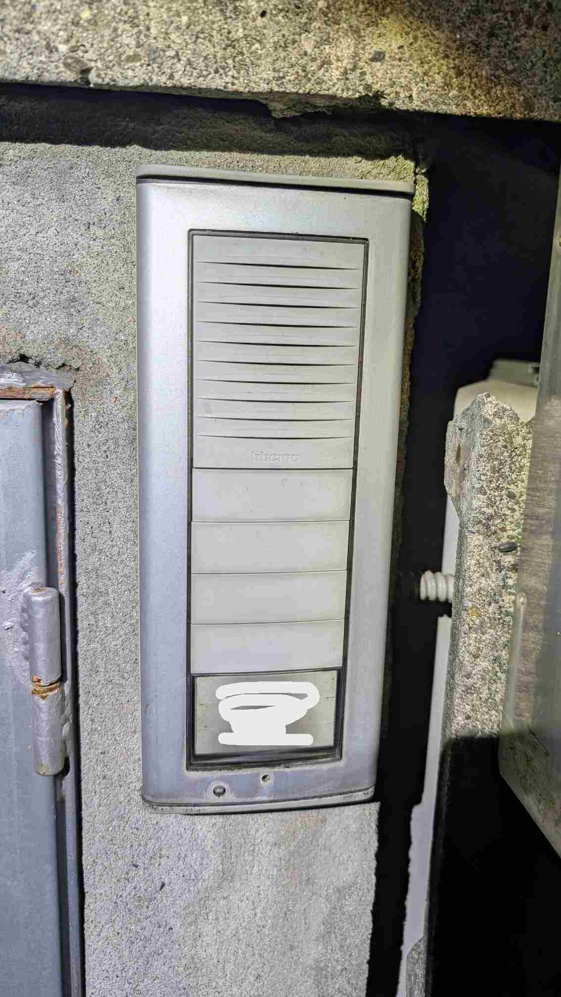

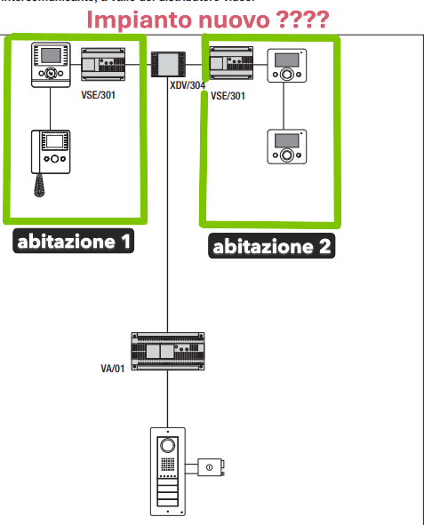

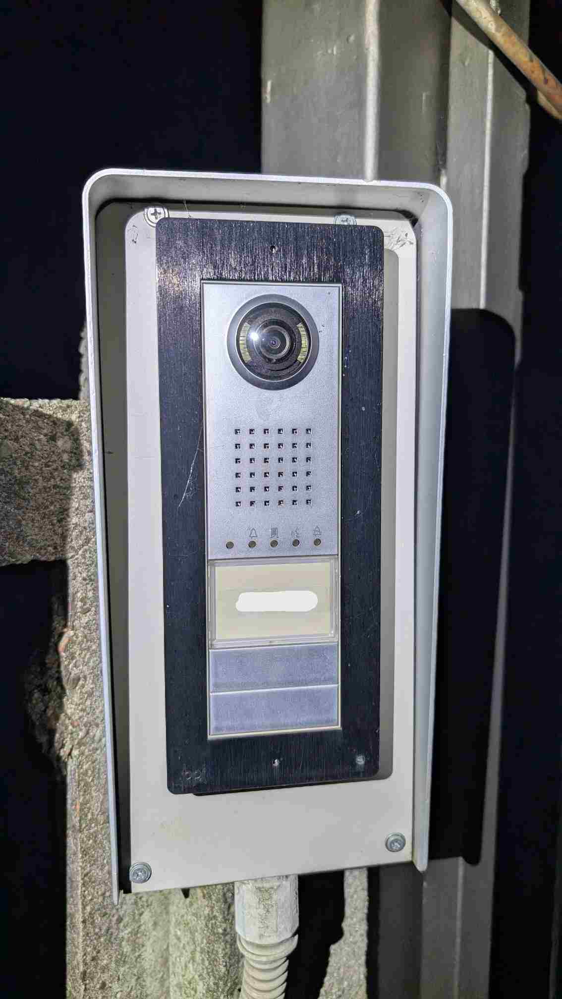

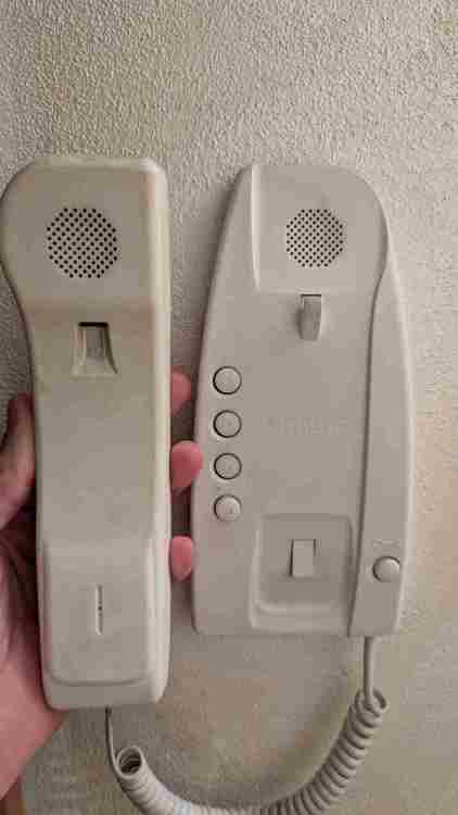

Sostituzione e integrazione impianto citofonico (btcino ---> bpt)
Buonasera a tutti,
faccio una piccola premessa, devo sostituire un impianto citofonico completo e integrare il nuovo impianto in uno già esistente.
IMPIANTO ATTUALE
le unita abitative sono 2 e sono distinte in tutto. sono installati 2 impianti citofonici/videocitofonici differenti:
   - abitazione 1 ---> citofono bticino (5 fili) composto da :
                                                                 - 1 posto esterno
                                                                 - 2 cornette
                                                                 - 1 alimentatore
                                                                 - tramite i pulsanti ausiliari della cornetta apro il cancello pedonale, apro il cancello per auto, blocco il cancello per auto e chiudo il cancello per auto (ogni funzione un pulsante differente)
   - abitazione 2 ---> videocitofono bpt (2 fili) composto da :
                                                                 - 1 posto esterno (THANGRAM)
                                                                 - 1 cornetta video (AGATA VIDEO)
                                                                 - 1 alimentatore (VA/01 - 62700030)
                                                                 - il cancello pedonale viene aperto dal videocitofono
                                                                 - il cancello auto non è controllato dal videocitofono
lascio in allegato le foto dei componenti...
IMPIANTO NUOVO
io vorrei sostituire interamente l'impianto bticino 5 fili, e creare un impianto condiviso per le due abitazioni da unificare i componenti.
- pulsantiera esterna unica, inserire un secondo tasto nella pulsantiera thangram.
- abitazione 2 ---> mantenere la stessa configurazione
- abitazione 1 ---> installare 2 videocitofoni (plx video o futura ) e comandare i due cancelli (pedonale e auto) da videocitofono.
leggendo nei vari manuali ho trovato un ipotetica configurazione hardware dell'impianto... e ho visto che servono componenti aggiuntivi come vse/301 e xdv/304
per poter realizzare l'integrazione che componenti servono? i componenti citati sopra sono necessari?
servono altri componenti per poter integrare un altra casa?
serve un software di configurazione? se si dove posso trovarlo? serve una licenza per utilizzarlo? oppure è fattibile la configurazione senza software?
grazie a tutti per l'aiuto
Alberto
