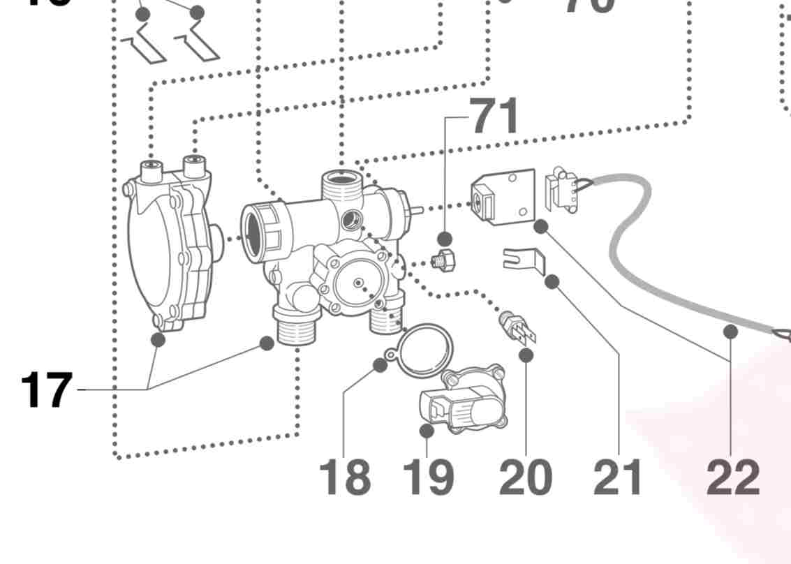

miracle77 Inserito: 8 novembre 2025 Segnala Inserito: 8 novembre 2025 Buonasera, la cladaia stasera ha inziato a non funzioanre quando si apre il rubinteoo dell'acqua calda, mentre se si accende il termosato dei termosifoni la caldaia va. Cosa può esssere? grazie a chi vorra aiutarmi
Stefano Dalmo Inserita: 8 novembre 2025 Segnala Inserita: 8 novembre 2025 Che dici , tiriamo ad indovinare che caldaia hai ?
miracle77 Inserita: 8 novembre 2025 Autore Segnala Inserita: 8 novembre 2025 caldaia simat es 27 ri grazie
Stefano Dalmo Inserita: 8 novembre 2025 Segnala Inserita: 8 novembre 2025 se l’interruttore 22 aprendo la calda non si chiude , bisogna aprire la campana 17 e verificare o sostituire la membrana al suo interno.
miracle77 Inserita: 16 novembre 2025 Autore Segnala Inserita: 16 novembre 2025 (modificato) alla fine ho dovuto chiamare il tecnico, in pratica il pistoncino che si attiva quando si apre l'acqua calda spigenva l'interrutore di chiusura oltre la sua posizione perchè corroso e non chiudeva il contatto (n.22 dell'immagine per intenderci) Ora provvisoriemnte è stato fissato con fascette da elettricista. anzi approfitto per chiedere se si trova come ricambio se qualcuno volesse aiutarmi. grazie Modificato: 16 novembre 2025 da miracle77
Stefano Dalmo Inserita: 16 novembre 2025 Segnala Inserita: 16 novembre 2025 Scusa , ma te lo avevo scritto di verificare il micro 22
miracle77 Inserita: 16 novembre 2025 Autore Segnala Inserita: 16 novembre 2025 si, infatti ho chiamato il tecnico per la sostituizone e per ora l'ha fissato con fascette da elettricista perchè non sa se riesce a trovarlo
