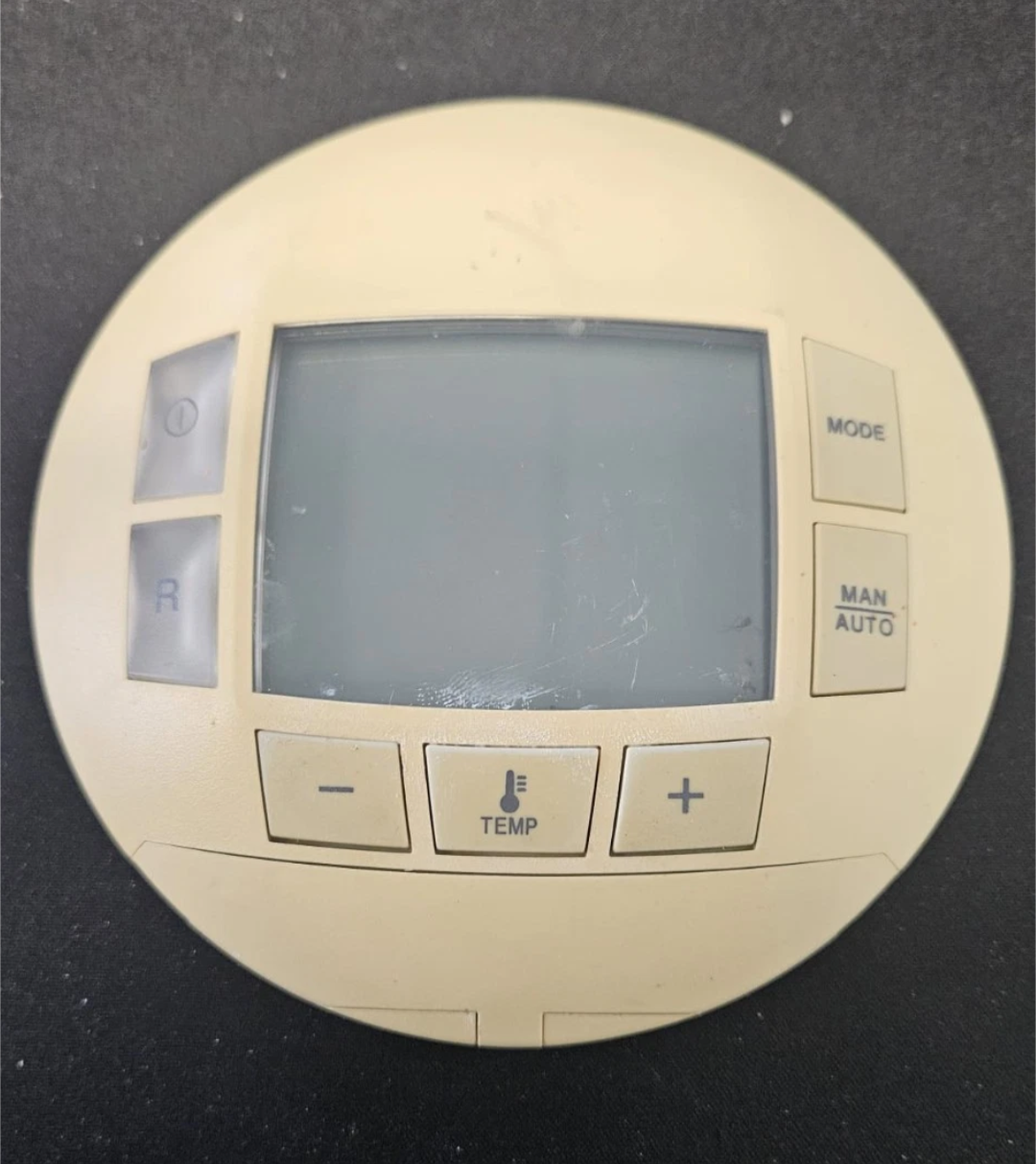

joule Inserito: mercoledì alle 08:59 Segnala Inserito: mercoledì alle 08:59 Buongiorno a tutti, sto cercando il manuale del Clima Manager (codice 65103008) utilizzato con la caldaia Chaffoteaux Microin 24. Ho già verificato sul sito ufficiale senza successo, quindi vorrei sapere se qualcuno dispone del file PDF o di una copia digitale da condividere. Qualsiasi aiuto o indicazione su dove poterlo scaricare sarebbe molto apprezzato. Grazie in anticipo per la disponibilità!
