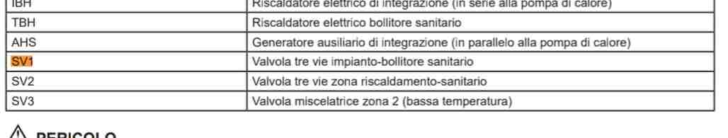

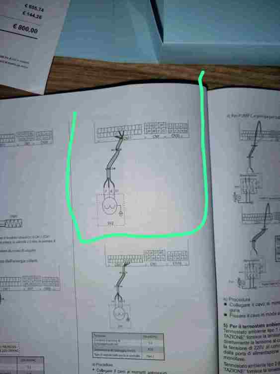

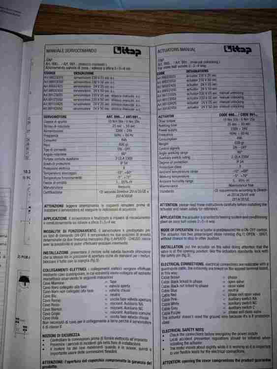

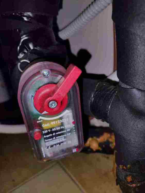

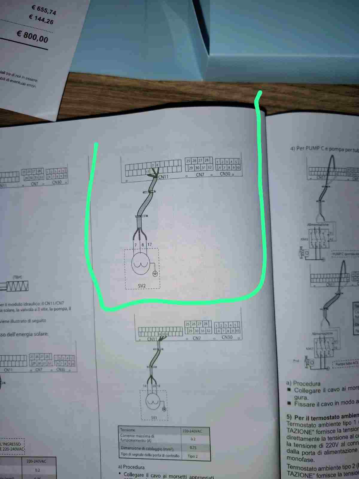

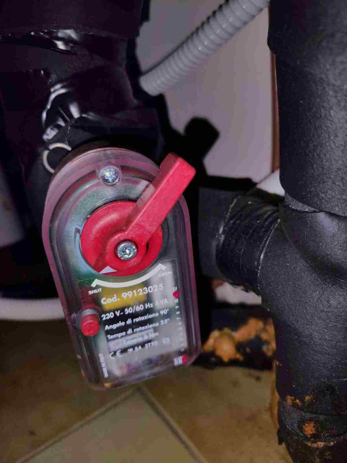

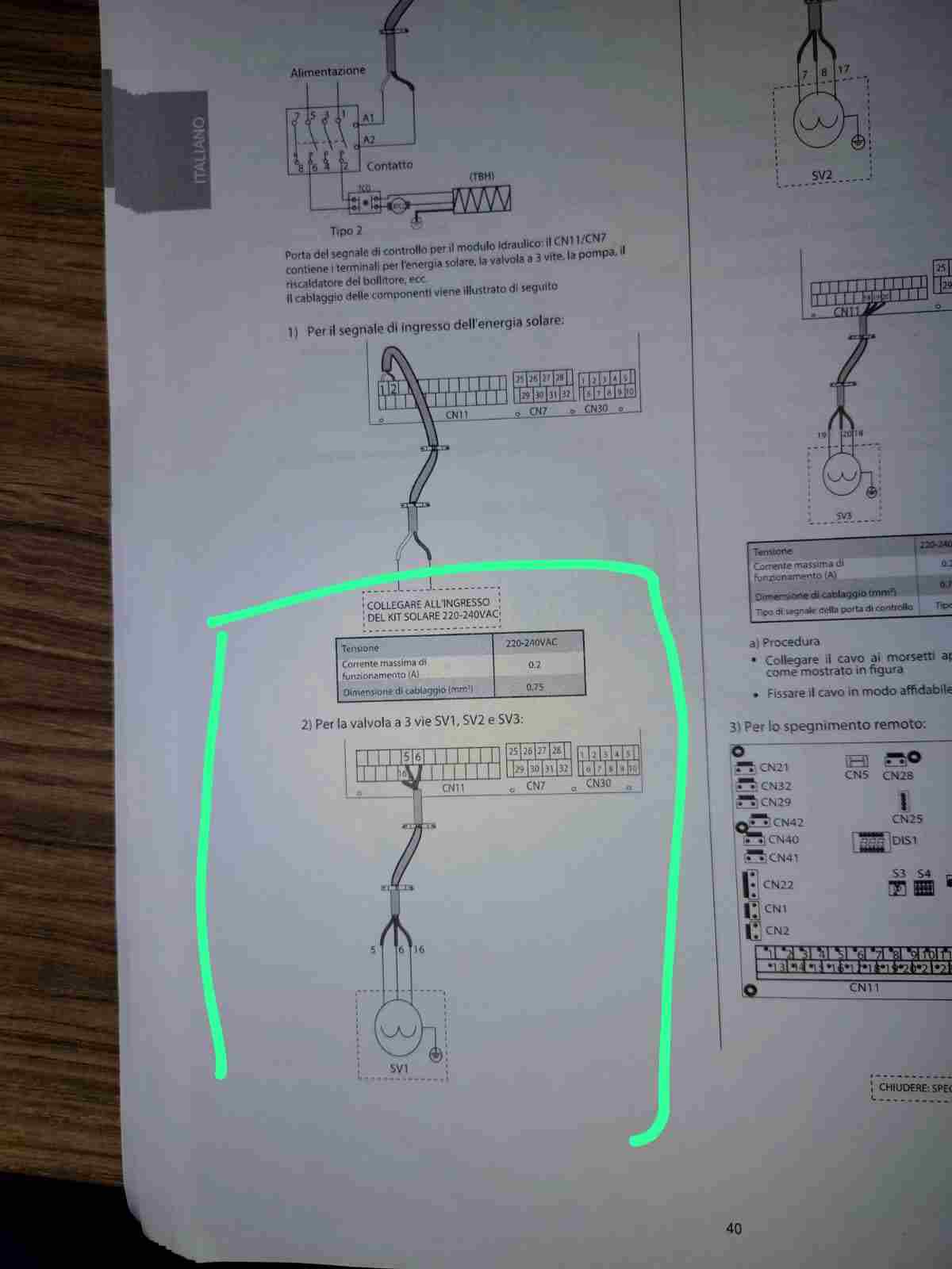

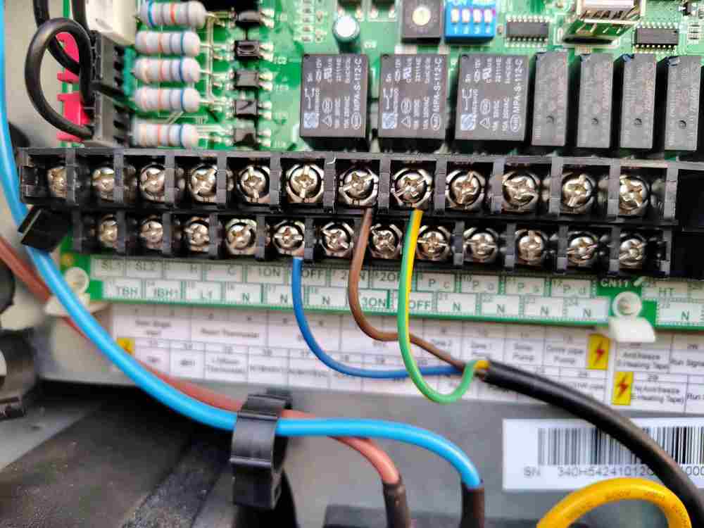

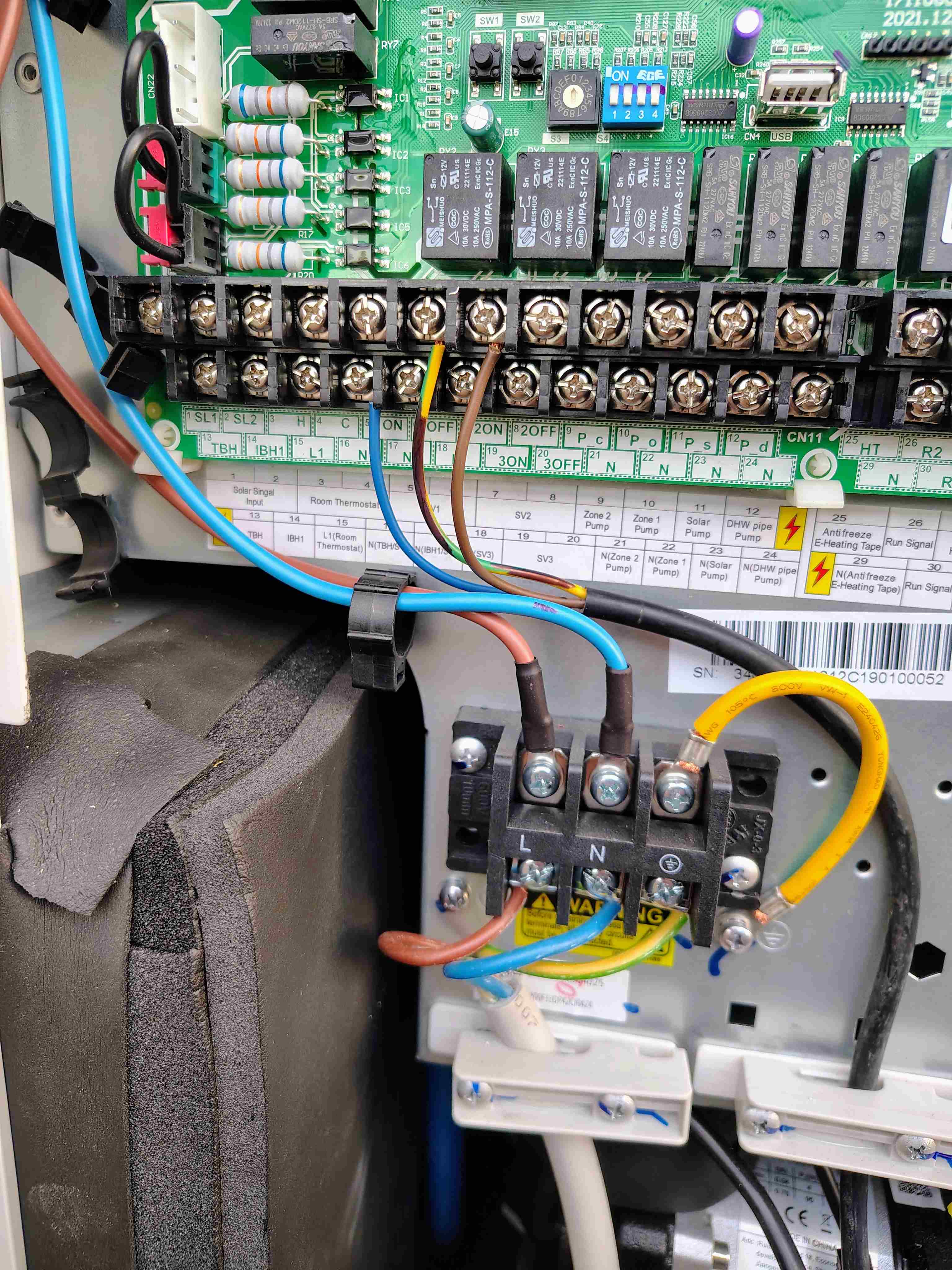

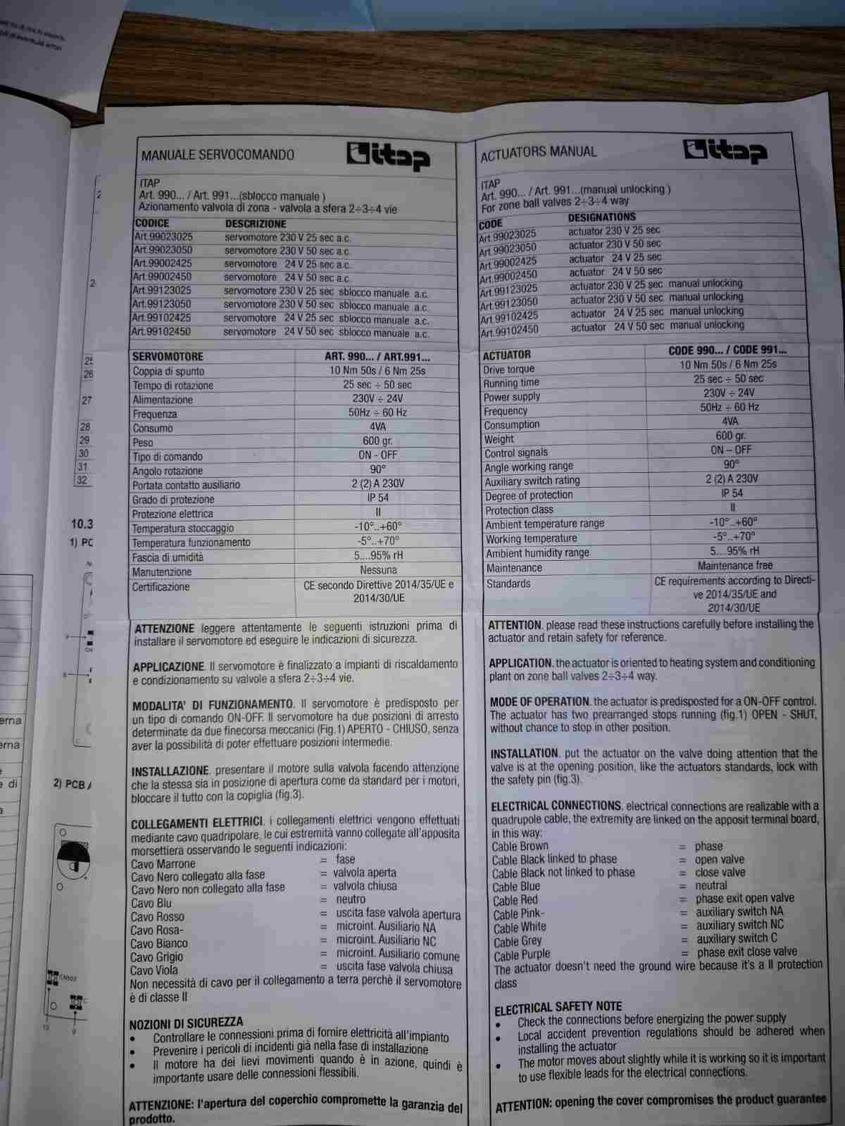

Giove9 Inserito: 14 novembre 2025 Segnala Inserito: 14 novembre 2025 Buongiorno a tutti, chiedo aiuto qui sul forum per risolvere un problema, sperando sia risolvibile con poco Ho una valvola deviatrice a 3 vie della itap , 230v il cui compito sarebbe quello di gestire il flusso tra termosifoni e boiler per acqua sanitaria , almeno questo dovrebbe essere l'obiettivo , chiusa sul boiler acqua sanitaria , aperta sui termosifoni La pompa di calore è una riello nxhm08 L'elettrovalvola ha 8 fili ma non riesco a capire se devono essere usati tutti oppure solo una parte oppure aggiungere altri componenti che l'idraulico non aveva previsto per poter gestire questa elettrovalvola nel modo corretto c'è qualcuno di così gentile da aiutarmi a capire meglio come uscirne , grazie a chi mi dedicherà un po' del suo tempo
irudoid Inserita: 15 novembre 2025 Segnala Inserita: 15 novembre 2025 (modificato) 19 ore fa, Giove9 ha scritto: devono essere usati tutti Se la sua funzione è solo di apertura e chiusura circuito è sufficiente collegarla con i classici tre fili e giallo/verde. 1) Filo marrone collegato sempre alla fase (5) 2) Filo blu collegato sempre al neutro (16) 3) Filo nero per collegamento comando (6) 19 ore fa, Giove9 ha scritto: chiusa sul boiler acqua sanitaria , aperta sui termosifoni Nel caso fosse aperta su AcS e chiusa su termo inverti 6 e 5 4) Filo viola uscita fase valvola chiusa NON UTILIZZARE 5) Filo rosso uscita fase valvola aperta NON UTILIZZARE 6) Filo grigio Microint. ausiliario comune NON UTILIZZARE 7) Filo bianco Microint. ausiliario N.C. NON UTILIZZARE 😎Filo rosa Microint. ausiliario N.A. NON UTILIZZARE Modificato: 15 novembre 2025 da irudoid Correzione grammaticale
Giove9 Inserita: 15 novembre 2025 Autore Segnala Inserita: 15 novembre 2025 Ciao Irudoid e grazie per avermi risposto, mettendo l'elettrovalvola sul 5 6 16, non fa il passaggio sui termosifoni, resta chiusa ( resta su acs) , non so se può essere utile ma dal pannello di controllo io vedo che nel momento in cui gli dico di accendersi sui termosifonie mette ON SV2 mentre sv1 resta off - provando a farlo manualmente , l'elettrovalvola mi ritorna su chiusa in automatico
irudoid Inserita: 15 novembre 2025 Segnala Inserita: 15 novembre 2025 2 ore fa, Giove9 ha scritto: non fa il passaggio sui termosifoni, Hai invertito sui fili della tre vie il 5 con 6?
Giove9 Inserita: 15 novembre 2025 Autore Segnala Inserita: 15 novembre 2025 1 ora fa, irudoid ha scritto: Hai invertito sui fili della tre vie il 5 con 6? No , non ho invertito il 5 e il 6 , posso provare senza correre rischi giusto?
Stefano Dalmo Inserita: 15 novembre 2025 Segnala Inserita: 15 novembre 2025 Scusa , ma quando è stata installata , non ha provato se funzionasse o no ?
irudoid Inserita: 15 novembre 2025 Segnala Inserita: 15 novembre 2025 1 ora fa, Giove9 ha scritto: posso provare senza correre rischi giusto? Nessun rischio, spegni la macchina, interruttore in off
Giove9 Inserita: 15 novembre 2025 Autore Segnala Inserita: 15 novembre 2025 1 ora fa, Stefano Dalmo ha scritto: Scusa , ma quando è stata installata , non ha provato se funzionasse o no ? Cerco di spiegare come fosse stata installata: mix tra la SV1 E SV2 -> nero sul 6(sv1) marrone su 7(sv2) blu sul 16 (sv1) , e in inverno funzionava finché non mi sono reso conto del problema : l'elettrovalvola andava su acs solo con pompa accesa dai termosifoni, in estate con pompa spenta non girava su acs e quindi sono qui perché l'idraulico non è stato in grado di gestire la cosa diversamente e ora sono alla ricerca di soluzioni, ovviamente sto vedendo anche con altri tecnici
irudoid Inserita: 15 novembre 2025 Segnala Inserita: 15 novembre 2025 Attendo risposta, se vorrai. 19 minuti fa, Giove9 ha scritto: marrone su 7(sv2) Non penso sia stato effettuato un buon collegamento
irudoid Inserita: 15 novembre 2025 Segnala Inserita: 15 novembre 2025 Sv1 e Sv2 son due uscite diverse
Giove9 Inserita: 15 novembre 2025 Autore Segnala Inserita: 15 novembre 2025 47 minuti fa, irudoid ha scritto: Sv1 e Sv2 son due uscite diverse Si è vero infatti ero sorpreso dal collegamento, ma invertire marrone e nero non rischio di bruciare l'elettrovalvola?
irudoid Inserita: 16 novembre 2025 Segnala Inserita: 16 novembre 2025 Non devi invertire marrone e nero ma marrone sul 5 nero sul 6; nel caso non soddisfa la condizione inverti, nero 5 marrone 6. Non capisco il funzionamento regolare appena installato.
Giove9 Inserita: 17 novembre 2025 Autore Segnala Inserita: 17 novembre 2025 Il 16/11/2025 alle 11:56 , irudoid ha scritto: Non devi invertire marrone e nero ma marrone sul 5 nero sul 6; nel caso non soddisfa la condizione inverti, nero 5 marrone 6. Non capisco il funzionamento regolare appena installato. Ciao Irudoid , allora, per quanto riguarda la posizione della acs e riscaldamento, confermo che l'elettrovalvola è chiusa su acs e aperta sul riscaldamento su SV1 riceve il comando per l'acs mentre su SV2 deve ricevere il comando per il riscaldamento quindi il collegamento deve riguardare entrambe le porte , sia SV1 che SV2 , ed è il motivo per cui , secondo me in qualche modo riusciva a funzionare, con limiti, quando l'elettrovalvola era collegata traa SV1 e la SV2 , altre idee ? La scheda dell'elettrovalvola dice che quando il cavo nero è collegato alla fase valvola aperta , quando non è collegata alla fase valvola chiusa quindi io al nero devo dargli la fase per il riscaldamento e non dargli la fase per l'acs, ma come?
irudoid Inserita: 17 novembre 2025 Segnala Inserita: 17 novembre 2025 1 ora fa, Giove9 ha scritto: su SV1 riceve il comando per l'acs mentre su SV2 deve ricevere il comando per il riscaldamento quindi il collegamento deve riguardare entrambe le porte , sia SV1 che SV2 SV1 serve per riscaldare acqua sanitaria funzione generalmente imposta su prioritaria o per inviare l'acqua calda, attraverso il
irudoid Inserita: 17 novembre 2025 Segnala Inserita: 17 novembre 2025 serbatoio inerziale, sull'impianto di riscaldamento. SV2 servirebbe per inviare l'acqua tra impianto a pavimento o fancoil. Il tuo impianto ha due valvole tre vie? Hai una foto dei collegamenti sulla morsettiera della PdC?
Giove9 Inserita: 18 novembre 2025 Autore Segnala Inserita: 18 novembre 2025 22 ore fa, irudoid ha scritto: serbatoio inerziale, sull'impianto di riscaldamento. SV2 servirebbe per inviare l'acqua tra impianto a pavimento o fancoil. Il tuo impianto ha due valvole tre vie? Hai una foto dei collegamenti sulla morsettiera della PdC? No, ha una sola valvola a 3 vie che sarebbe quella della prima foto , non ho inerziale , termosifoni, si ho una foto della morsettiera ma considera che ora non è come in foto ma senza i 3 fili
irudoid Inserita: 18 novembre 2025 Segnala Inserita: 18 novembre 2025 La valvola deviatrice a 3 vie della itap deve andare sulla porta SV1 5-6-16.
Giove9 Inserita: 19 novembre 2025 Autore Segnala Inserita: 19 novembre 2025 21 ore fa, irudoid ha scritto: La valvola deviatrice a 3 vie della itap deve andare sulla porta SV1 5-6-16. Alla fine ho fatto la cosa che al momento non mi crea troppo stress, aspettando 1 o 2 tecnici che dovrebbero venire nei prossimi giorni , resta il fatto che non mi spiego come possa funzionare ma con la configurazione n foto io riesco a far partire i termosifoni (valvola aperta) ma per poter chiudere la valvola (quindi passare su acs ) la pompa di calore deve essere accesa dai termosifoni e solo dopo posso dargli il comando per vivare su acs e chiudere la valvola
