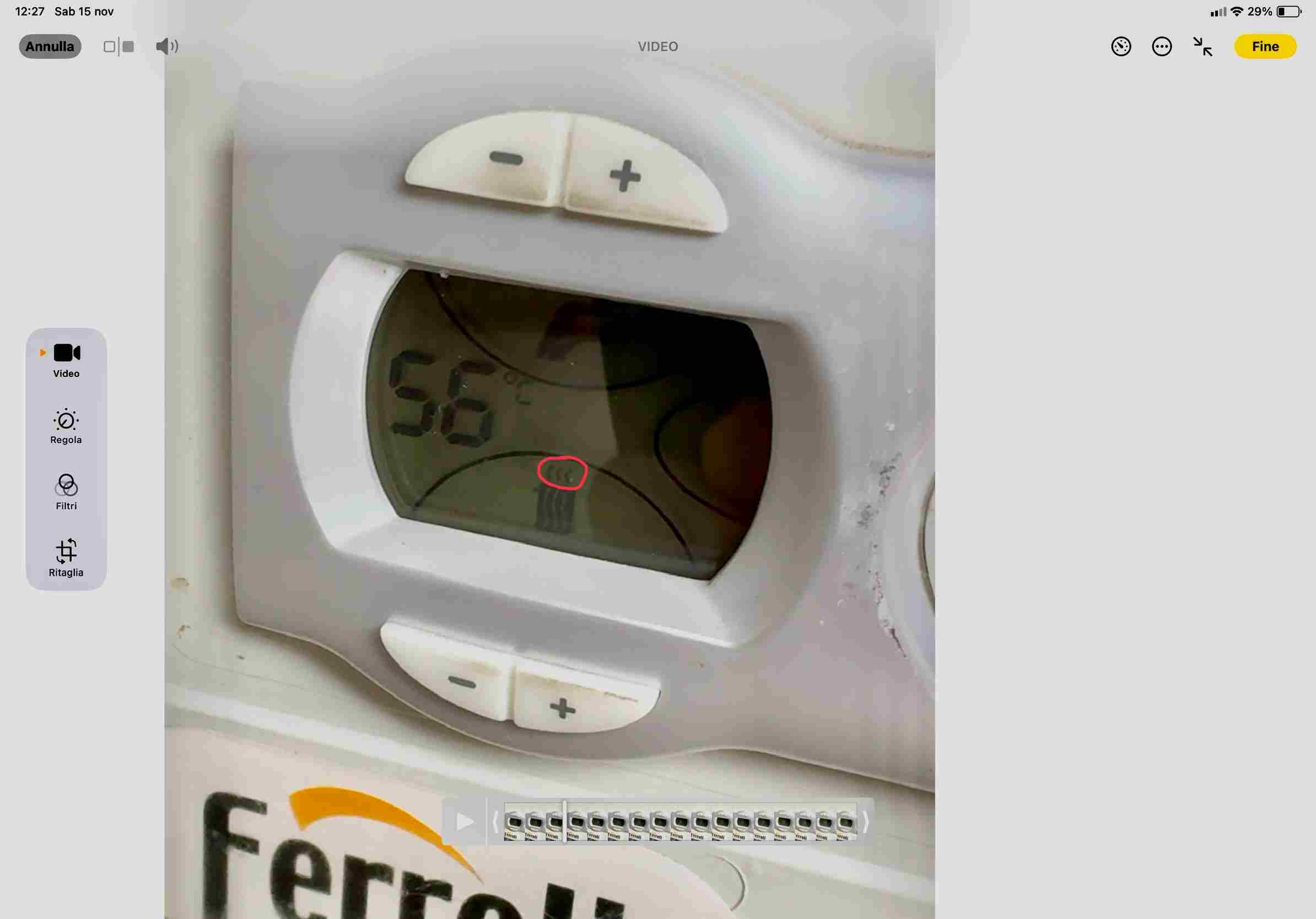

Enrico Batella Inserito: 15 novembre 2025 Segnala Inserito: 15 novembre 2025 Buongiorno, alla caldaia in oggetto, a seguito errore f11, è stato sostituito il sensore di ritorno con uno originale Ferroli. la caldaai ha ripreso a funzionare “quasi normalmente”, però in modalità inverno, sopra il simbolo del termosifone c’è sempre il simbolo dell’aria calda, anche se i termosifoni non si accendono, ma lo fanno solo a seguito di accensione da termostato. Con questo simbolo fa un ronzio, è come se stesse scaldando qualcosa, seppur, ripeto, la fiamma è spenta e i caloriferi non partono. il tecnico me lo ha lasciata provvisoriamente così visto che alla fine funziona, però secondo lui a questo punto è rotta la scheda madre e stiamo valutando la sostituzione della caldaia. C’è qualche altro tentativo secondo voi che si può fare? Le ho provate un po’ tutte, ho rimesso anche il vecchio sensore dopo averlo ripulito bene, ma il funzionamento è sempre questo. Grazie a tutti quelli che vorranno rispondere .
Enrico Batella Inserita: 19 novembre 2025 Autore Segnala Inserita: 19 novembre 2025 Nessuno nessuno ?
Stefano Dalmo Inserita: 19 novembre 2025 Segnala Inserita: 19 novembre 2025 Guarda se è in funzione il circolatore . il fatto che dopo questa sostituzione si i presentata questa anomalia mi fa pensare che magari il sensore abbia qualche problema . Potresti controllare la resistenza del sensore sulla mandata e sul ritorno . A caldaia fredda . Se apri l’acqua calda il simbolo di accensione riscaldamento cosa fa , rimane sempre acceso ?
