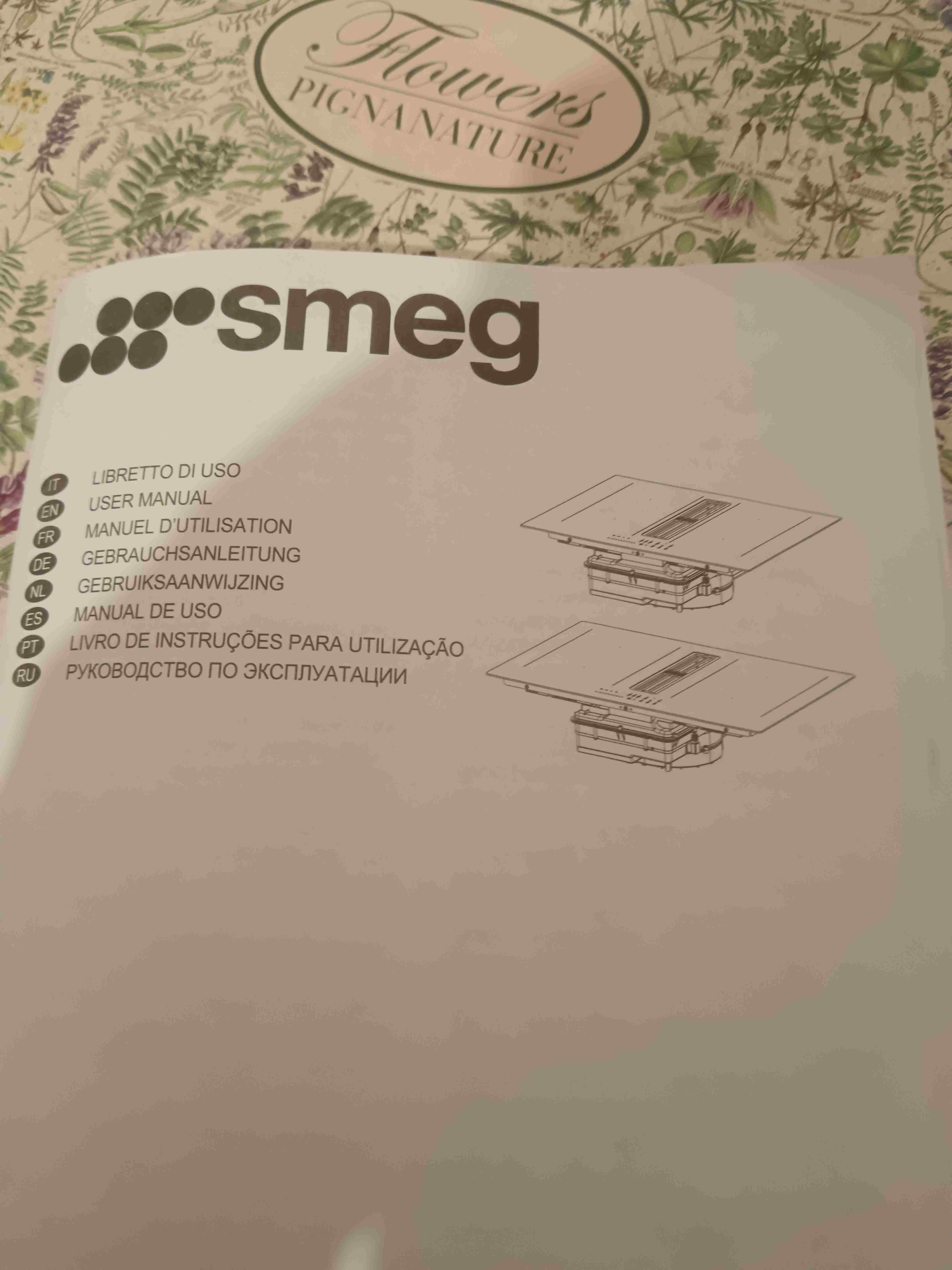

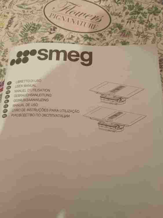

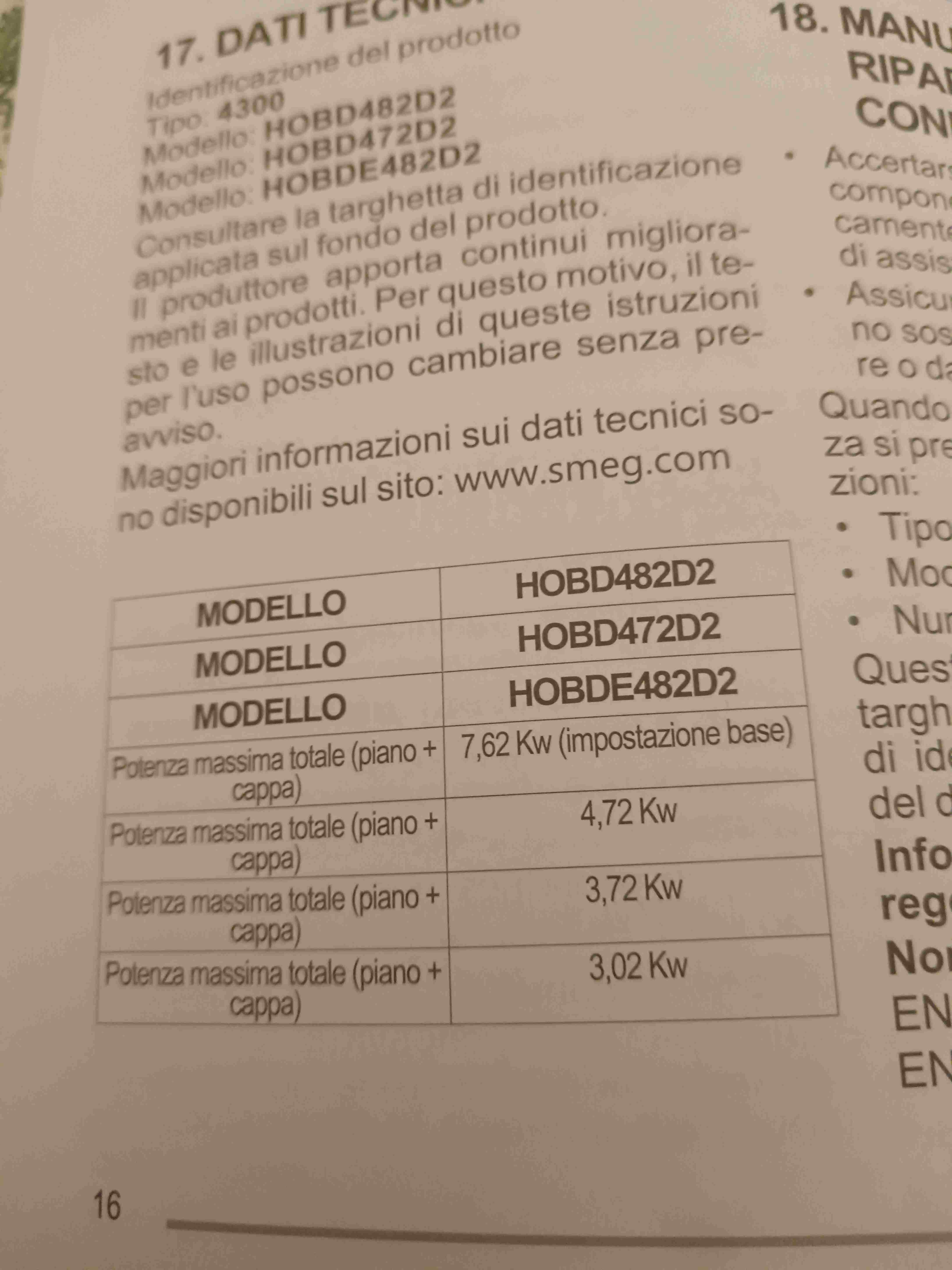

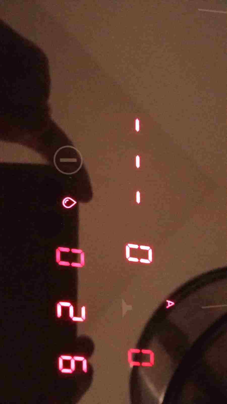

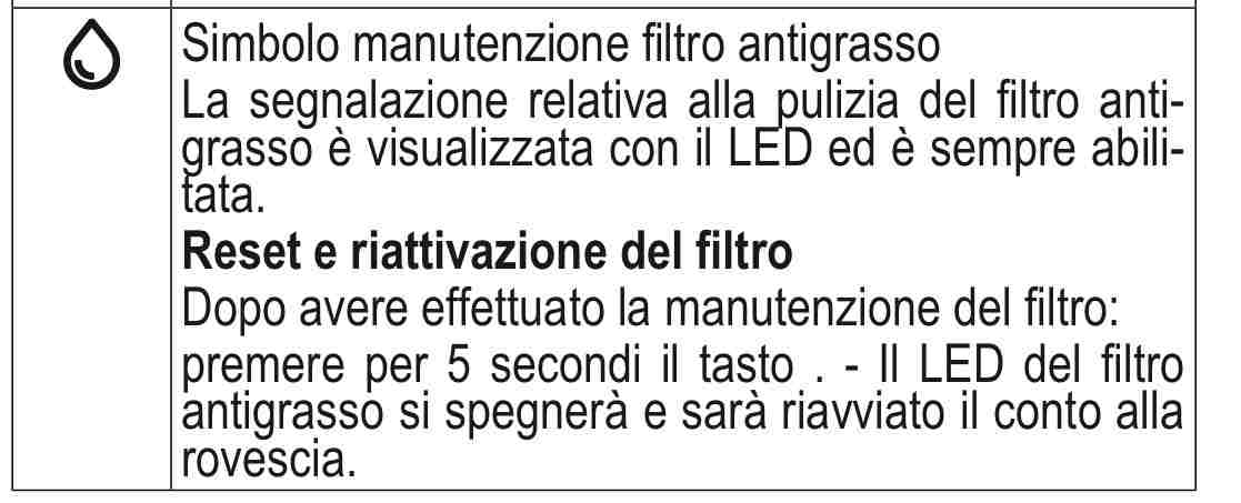

mithe Inserito: 15 novembre 2025 Segnala Inserito: 15 novembre 2025 Salve ho un induzione Smeg e si è accesa la spia del filtro dei grassi con un indicatore una goccia rossa.... Vorrei sapere dove si trova questo filtro visto che io vedo solo il filtro odori che è in mezzo al piano induzione in modo da poterlo pulire grazie!!!!
piergius Inserita: 16 novembre 2025 Segnala Inserita: 16 novembre 2025 (modificato) 11 ore fa, mithe ha scritto: si è accesa la spia del filtro dei grassi con un indicatore una goccia rossa ... dove si trova questo filtro ... vedo solo il filtro odori (?) che è in mezzo al piano A rigor di logica quello più in superficie dovrebbe essere il Filtro grassi, che protegge dalla sporcizia il sottostante Filtro odori . - Buona Domenica ! Modificato: 16 novembre 2025 da piergius Ortografia
mithe Inserita: 17 novembre 2025 Autore Segnala Inserita: 17 novembre 2025 Ok grazie ho pulito accuratamente il fltro sia sopra che sotto con acqua ma la spia non si spegne.... Non è che sbaglio qualcosa??
michpao Inserita: 17 novembre 2025 Segnala Inserita: 17 novembre 2025 1 ora fa, mithe ha scritto: Non è che sbaglio qualcosa?? Questo lo hai fatto:
mithe Inserita: 18 novembre 2025 Autore Segnala Inserita: 18 novembre 2025 Grazie ho risolto era come dicevi tu e sulle istruzioni non era scritto... Ho tenuto premuto la goccia e l avviso è sparito e ripristinato Grazie
piergius Inserita: 19 novembre 2025 Segnala Inserita: 19 novembre 2025 Grazie per aver confermato il risultato ottenuto . Mediante il Forum tutti possono apportare una "goccia" della propria esperienza . E tante gocce formano insieme il Mare del Sapere . - Buona giornata !
michpao Inserita: 19 novembre 2025 Segnala Inserita: 19 novembre 2025 (modificato) 15 ore fa, mithe ha scritto: risolto era come dicevi tu e sulle istruzioni non era scritto... Quella immagine proviene dalle istruzioni, sezione 12. 🤭 Modificato: 19 novembre 2025 da michpao
