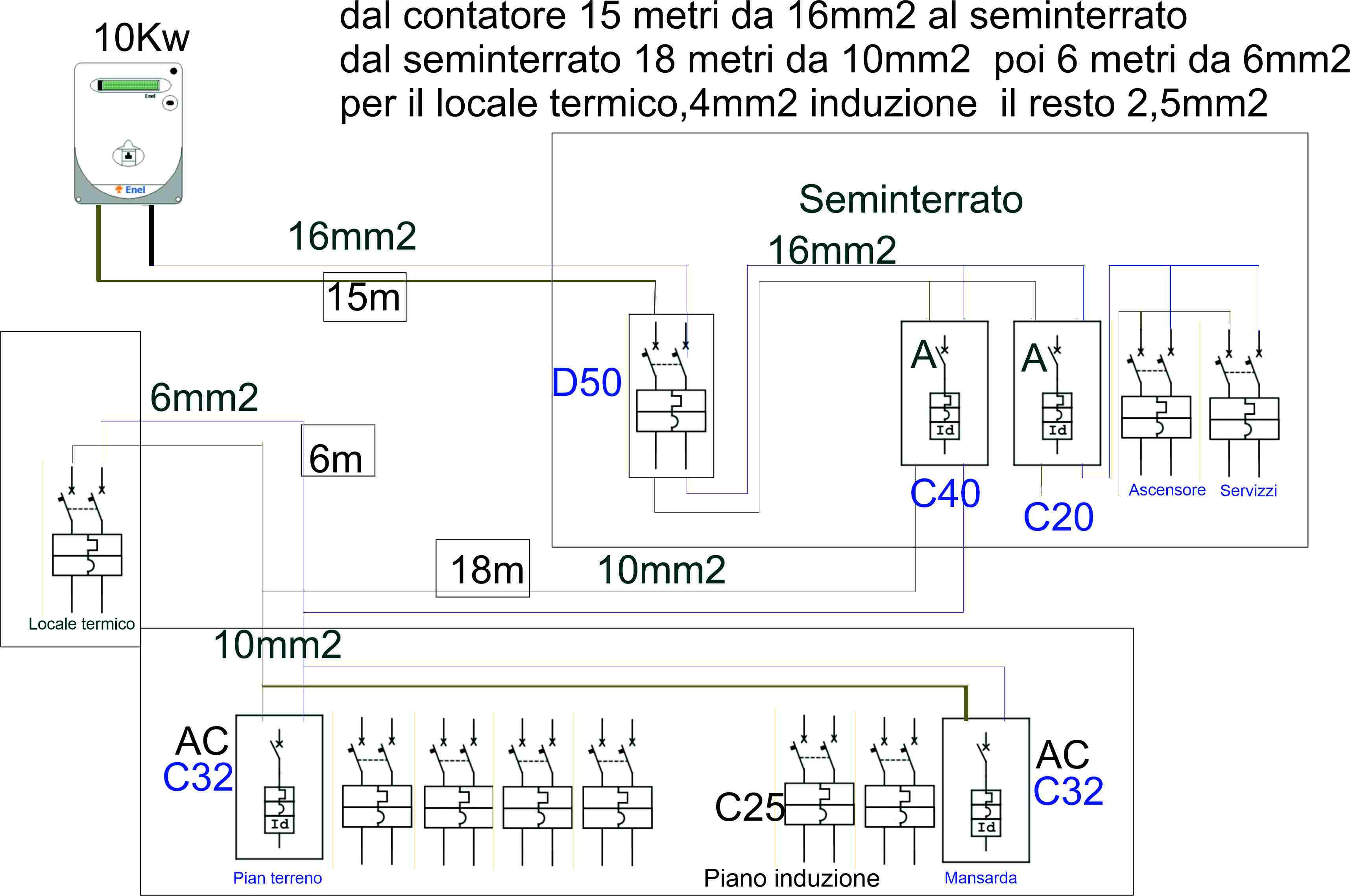

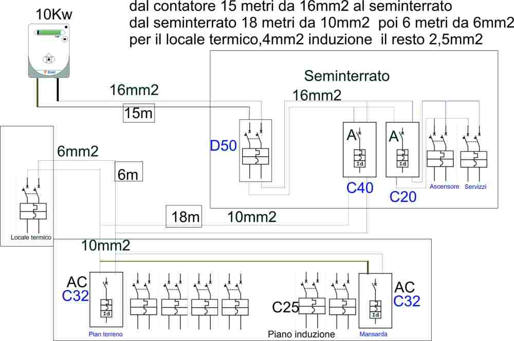

Piano induzione se interrompo la corrente e dopo riattivo il differenziale non si riattiva
Buongiorno
Saltuariamente  il differenziale da 30mA scatta  di notte di giorno , senza nessuna motivazione e sempre con carichi bassi di corrente.
Quando scattava per riattivare il differenziale ( che è auto ripristinate ) dovevo  disattivare i magneto termici del seminterrato  due da 16A
Allora ho pensato che il problema poteva essere una fuga minima di corrente nel seminterrato, e ho rifatto il quadro del seminterrato , inserendo due differenziali auto ripristinanti
uno per la casa  40A  30mA classe A  e uno per il seminterrato 20A  30mA classe A
Sembrava tutto OK ,  dal quadro del seminterrato dove ci sono i due differenziali   la linea di 18 metri e con cavo da 10mm2   e  ieri ho cambiato l'ultimo pezzo della linea di due metri che era ancora da 6mm2 con un 10mm2  .... dopo aver fatto tutte le connessioni  ho cercato di ripristinare l'alimentazione , ma nulla da fare il differenziale non si riattivava.
Ricontrollata tutto  e il nulla... cosi ho turato giù tutti i magneto termici  del quadro del pian terreno e il differenziale che alimenta la mansarda  lasciando attivo solo il differenziale del pian terreno 32A 30mA classe AC , e ho iniziato a tirare su uno per uno  e tutto OK
allora sono andato nel seminterrato e disattivato il differenziale per la casa e riattivato , nuovamente non si riattivava   , perciò sono andato per esclusione , alla fine qualsiasi magneto termico staccavo  il differenziale non si riattivava , salvo due condizioni  tutti i magneto termici attivati meno piano cottura OK  poi attivavo il piano induzione OK  , 2 condizione solo piano induzione OK  poi riattivavo tutti i magneto termici OK
Quale soluzione devo adottare?
1° Inserire un terzo  differenziale nel seminterrato e creare una dorsale solo per il piano induzione? ma passare altri due cavi da 6mm2 non e cosi semplice i tubi un una tratta sono pieni al 80%
2° Mettere un filtro al piano induzione
3° inserire un rele ritardato sulla line del piano induzione che si attiva qualche secondo  dopo aver dato tensione e a tutto
Allego schema del impianto
impianto cavi.jpg
Aggiungo  prima della sostituzione dei cavi da 6mm2  per le dorsali   con contatore da 6Kw    mediamente quando saltava il differenziale  si riuscita ad attivare l'impianto
dopo la sostituzione della dorsale da 6mm2 a 10mm2  impossibile  riattivare  l'impianto , devo prima chiudere il magneto termico del piano a induzione, poi attivo il differenziale e successivamente  riattivo il magnetotermico del piano a induzione e tutto OK
Modificato: da Francesco S56
Il 17/11/2025 alle 06:06 , Francesco S56 ha scritto:
Saltuariamente  il differenziale da 30mA scatta  di notte di giorno ,
senza nessuna motivazione (?)
e sempre con carichi bassi di corrente.
.  Al Differenziale non interessa quamta Potenza stai assorbendo dalla Rete,
ma quanta Corrente esce dalla Fase, ma non ritorna dal Neutro
( o viceversa rientra dal Neutro ma non è uscita dalla Fase )..
Cioè quanto vale lo Sbilancio di Corrente totale .
..  La maggior parte è dovuta alle Dispersioni Fisiologiche dei Filtri di Rete,
ora incorporati negli Elettrodomestici, dove prima c' era l' Interruttore ON /OFF .
Circa 2 mA a testa × N° dei Carichi , fai da solo la Somma ...
Il 17/11/2025 alle 06:06 , Francesco S56 ha scritto:
differenziali auto ripristinanti
uno per la casa  40A  30mA classe A  e uno per il seminterrato 20A  30mA classe
Se  ho visto bene lo Schema, È rimasto lo stesso Errore di fondo  :
. OK quello per il Seminterrato .
..  Ma per tutto il resto ci andava un Magnetotermico C40
( o un MagnetoTermicoDifferenziale C40/ 0,3A Selettivo se ricorrono i motivi ).
...  I Differenziali Idn30mA, di Tipo adatto ai Carichi alimentati,
vanno dislocati nei vari Quadri Secondari , così si dividono il " Lavoro"
.... Al Locale Termico attualmente manca un proprio Differenziale dedicato..
Buona giornata !
Modificato: da piergius
Ortografia
Risolto il problema   mettendo un'altro differenziale tipo A  da C25  solo per piano induzione  , la suddivisione dal contatore  CASA e MANSARDA con  differenziale un tipo A  da C40 ,  Piano  induzione con differenziale tipo A e C25 , seminterrato  differenziale  tipo A  C20 .
Quadro in casa differenziale tipo AC  C32 per pian terreno  , differenziale AC C32 per la mansarda .
per il locale tecnico e gia protetto da un magneto termico C32  e il differenziale in testa  tipo A   C40,  Ma nel caso per maggior sicurezza visto che ne ho uno in piu  , sostituisco il magneto termico con differenziale AC  32A
i tre differenziale in seminterrato tutti con riarmo automatico
E non dovrei piu avere problemi che il Piano induzione mi facia saltare  il differenziale tipo A  C40
Fatto linea dedicata per pianoo induzzione.png
