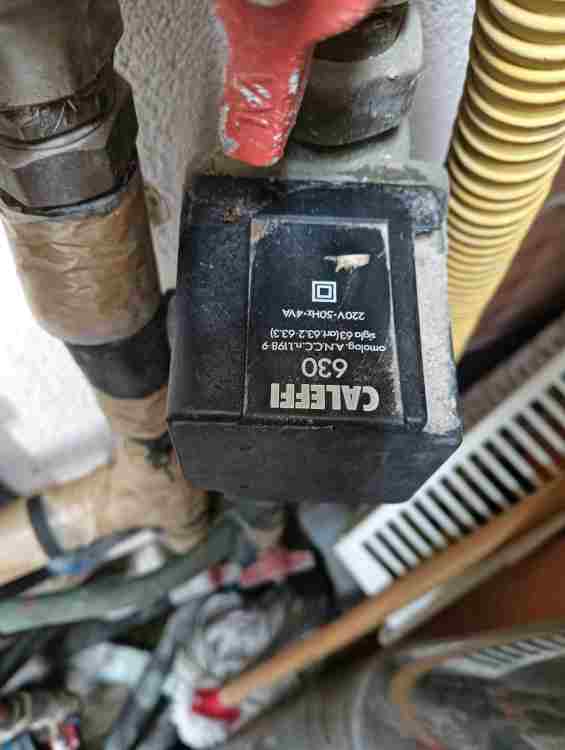

Mariomo Inserito: 19 novembre 2025 Segnala Inserito: 19 novembre 2025 Buongiorno il comando 630112 è idoneo a sostituire un vecchio comando con sigla solo 630.? A parte la levetta rossa sembrano identici. Grazie
reka Inserita: 19 novembre 2025 Segnala Inserita: 19 novembre 2025 i numeri dopo il 630 credo indichino la tensione, deve avere la stessa tensione della vecchia.
Mariomo Inserita: 19 novembre 2025 Autore Segnala Inserita: 19 novembre 2025 Grazie , ma nel vecchio modello, sempre a 220 V, c'è solo la serie 630 . Purtroppo sono nuovo del forum e non so come fare per inserire una foto , potrebbe essere più facile valutare. È stato installato nel 2000. Grazie
reka Inserita: 20 novembre 2025 Segnala Inserita: 20 novembre 2025 è possibile che ai tempi non le etichettature non fossero "elastiche" come oggi e stampavano solo 630*e ci mettevano poi un'etichettina o una crocetta sulla confezione per la parte di codice variabile. se i tre numeri finali indicano solo la tensione e sei sicuro che sia la 230V allora va bene
Mariomo Inserita: 20 novembre 2025 Autore Segnala Inserita: 20 novembre 2025 Buongiorno, questa è la foto del vecchio comando.., comunque ho acquistato online il nuovo 630112, vi aggiornerò. Buona giornata
