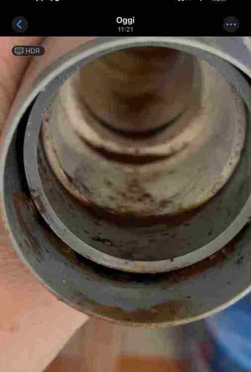

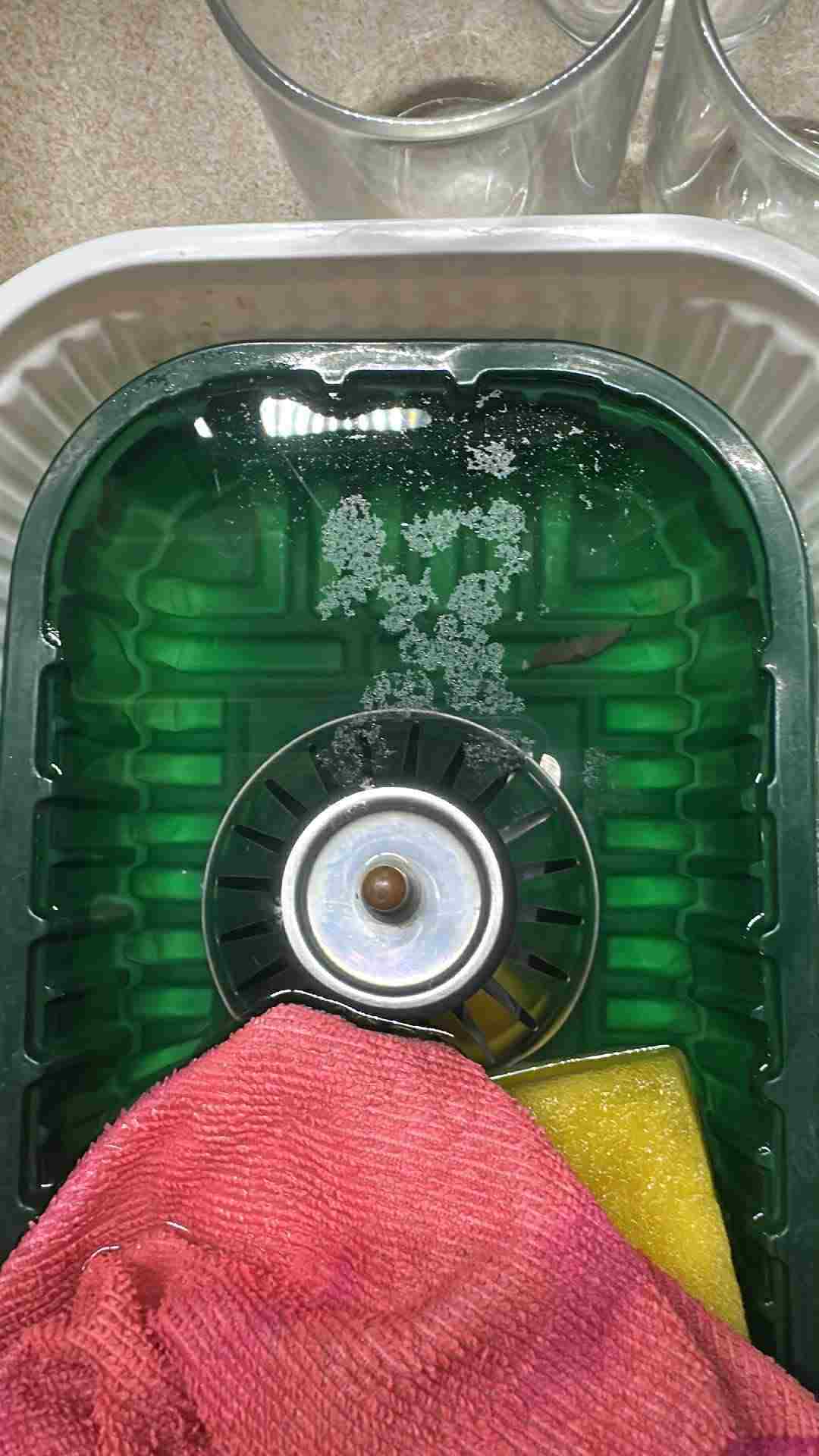

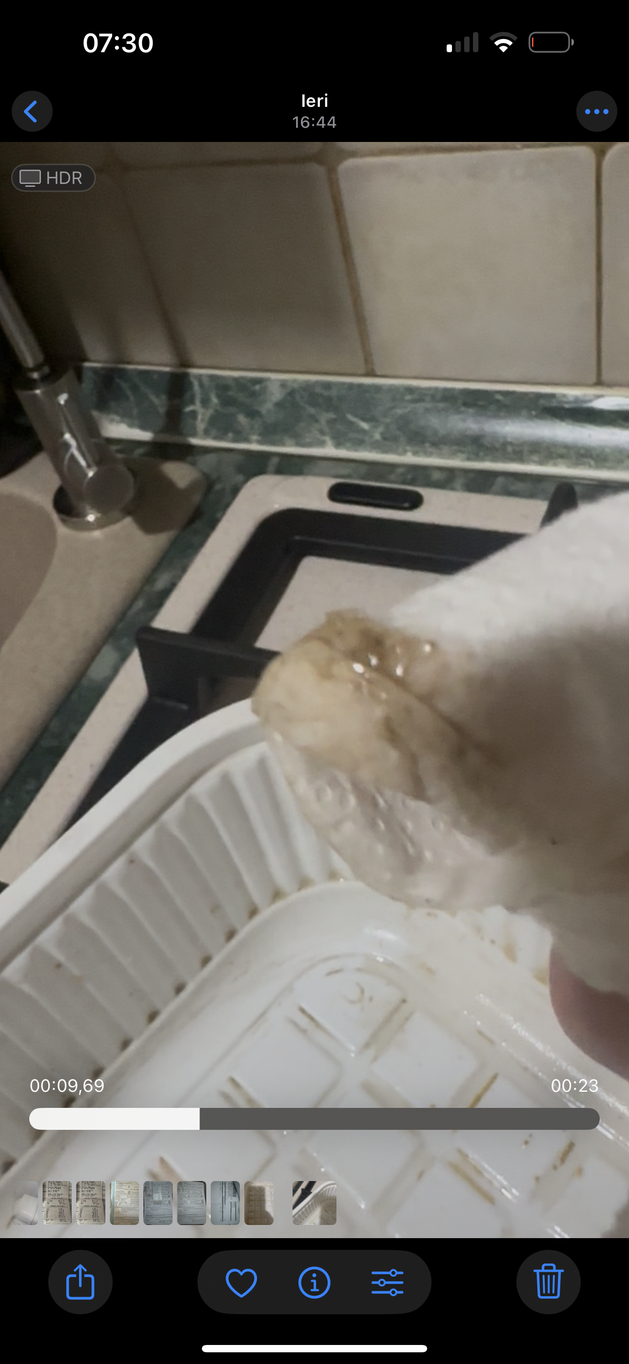

2021 cambiato scambiatore alla baxi tradizionale dopo 14 anni
2022 caldaia in blocco . Cambiata con Bongianni  novembre 2022 . Appena installata già segnava allarme . Poi ha messo tutto quei tubi imbrogliati ed è partita .
Problemi di blocco e rabbocchi ogni mattina già da subito . Termosifoni tiepidi . . Sempre di calcare mi hanno parlato
Dopo 1 mese si buca un termosifone il più alto  è più  distante dalla caldaia . Così lo svuotano e lo chiudono . Iniziano o problemi con l’autoclave  e con il pressostato . Arriva la primavera nessun problema con l’acqua calda fino a quando si tappa il sifone del lavandino del bagno . Pensavo fossero capelli invece era detriti neri che puzzavano di bruciato . Arriva novembre 2023 .. (l’autoclave sempre ogni 2-3 settimane si bloccava .. )
La caldaia Bongianni  accendendo i termosifoni si blocca . Decidiamo di metterla nuova . Messa la Sime .. stessi problemi. Chiamo tecnico ed idraulico . Il tecnico dopo 30 giorni dal montaggio trova lo scambiatore intasato di melma nera e ruggine gli idraulici parlano di calcare . Lo chiamavo praticamente ogni settimana . Arriva marzo e mo chiamava la vicina . Io in casa non avevo acqua ma effetto bomba uscivano grossi pezzi di calcare e puntini neri come quelli del defangatore ma sotto l autoclave era accesa e perdeva acqua . Vengono gli idraulici mettono mani al serbatoio lo svuotano e cambiano autoclave . Dopo 20 giorni di punto in bianco esce acqua bollente dentro lo scarico . La lavatrice la trovo immersa nella ruggine e l’acqua completamente diversa. Scopriamo che defangatore su mandata . Mandata e ritorno invertiti filtro polifosfati che non funziona . Ad oggi nessuno ha risolto . La domanda è : le installazioni hanno stressati l’impianto e lo hanno contaminato ?  O l’impianto ha qualche problema ? Cosa devo fare ? Nessuno riesce a mettere un punto a questa situazione . Ho cambiato di tutti . Lavatrice autoclave press control con vaso di espansione .. non so più che fare
