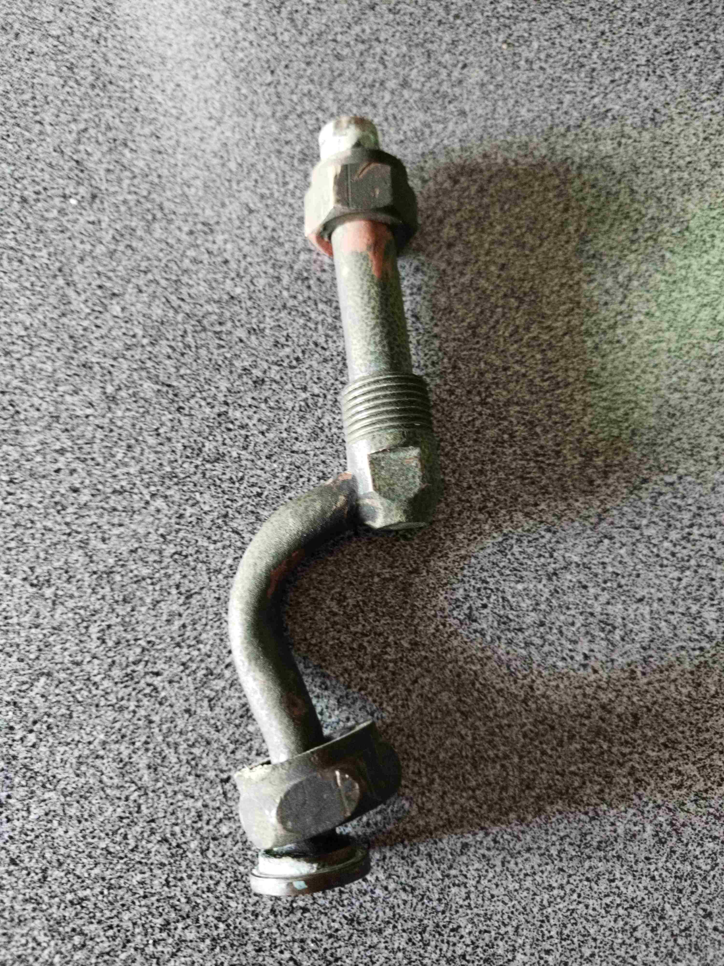

Tecnoblock vcw 180 xe - ACS attacca e stacca in continuazione
Allora con caldaia spenta 215 ohm circa, misurerò la tensione quando rimonterò il tutto e riaccenderò la caldaia. Come ti ho già detto premendo con il dito la staffa si muove appena, per essere più preciso, si sente il gioco ma quasi non si vede. Settimana prossima, se sono fortunato, mi arrivano le due membrane e il tubetto di raccordo, rimonterò tutto e ti farò sapere.
Buon fine settimana
  • Risposte 74
  • Created
  • Ultima risposta
Top Posters In This Topic
  • mick64
    39
  • adrobe
    34
  • Livio Orsini
    2
Top Posters In This Topic
Posted Images
Prima di rimontare dovrei verificare il tubo di piccola sezione che entra in appartamento ed il secondario?
Allora ho verificato il secondario ed il tubo che dal gruppo acqua porta ACS in appartamento. Mi sembra che siano liberi sia soffiandoci che facendo scorrere acqua. Il mio timore era per il tubo ( quello originale presenta una curva un po' stretta e di sezione inferiore quindi pensavo che potesse esserci del calcare). Il secondario l'ho comunque lasciato con acido muriatico all'interno tanto in questi giorni dovrò stopparmi perché sto aspettando che mi consegnino membrane e premistoppa dei depressori, poi rimonterò il tutto e misurerò la tensione a caldaia accesa con il multimetro. Spero di non dimenticare nulla di ciò che mi hai suggerito.
Auguri di buone feste
33 minuti fa, mick64 ha scritto:
Allora ho verificato il secondario ed il tubo che dal gruppo acqua porta ACS in appartamento. Mi sembra che siano liberi sia soffiandoci che facendo scorrere acqua. Il mio timore era per il tubo ( quello originale presenta una curva un po' stretta e di sezione inferiore quindi pensavo che potesse esserci del calcare). Il secondario l'ho comunque lasciato con acido muriatico all'interno tanto in questi giorni dovrò stopparmi perché sto aspettando che mi consegnino membrane e premistoppa dei depressori, poi rimonterò il tutto e misurerò la tensione a caldaia accesa con il multimetro. Spero di non dimenticare nulla di ciò che mi hai suggerito.
Auguri di buone feste
questo è il cosiddetto "raccordo a pappagallo", ultimo componente della caldaia lato acs prima di collegarsi alle tubazioni acs di casa. Sarebbe il caso di controllare anche il tubo da 1/2" di uscita dallo scambiatore secondario, che arriva al gruppo acqua
Ok controllerò anche se i tubi di raccordo li ho sostituiti 2 anni fa con lo scambiatore ma non si sa mai, magari l'acqua è così dura ......
Quote
 il tester indica resistenza infinita con il micro aperto ed una resistenza diversa da zero premendo il contatto del micro verso sinistra (il valore di resistenza non è però stabile ma oscilla)
Ciao, scusami forse nella fretta non ho posto la sufficiente attenzione al tuo risultato del test. Con caldaia del tutto spenta e scollegata elettricamente, a micro del commutatore NON premuto la resistenza tra i due terminali deve essere zero "stabile", a micro premuto deve essere infinita (anche  "non stabile"). Se non è così il micro è da cambiare. Codice ricambio 0020107782 ex 126223 (126233 è quello della tre vie). Costa poco, qui regalato:
https://www.ebay.it/itm/355008221137
Modificato: da adrobe
Rifatti i test spegnendo la caldaia e scollegandola elettricamente
Tutti e tre i micro (commutatore e tre vie) danno resistenza infinita se aperti e zero se chiusi
I risultati dei test sono gli stessi di quelli che avevo già eseguito mentre mi sembra che tu dica il contrario ( almeno per il micro del commutatore). Mi sfugge qualcosa?
Non dico il contrario. A contatto chiuso (micro premuto) resistenza infinita, a contatto aperto resistenza zero STABILE.
Le misure sono opposte, quando premo il micro resistenza all'incirca uguale a zero e quando rilascio resistenza infinita. Anche per i micro della tre vie
Ho un commutatore idraulico a terra e le misure sono come ho scritto sopra. Domani vedrò di provare un altro commutatore per vedere se per caso quello che ho è guasto.
Va bene, ti ringrazio. Ricapitolando, ho fatto la manutenzione dei depressori ed ho ispezionato il secondario e il raccordo a pappagallo che non sono ostruiti. Attendo la tua misura, anche perché ho qualche dubbio sul micro del commutatore (attacco e stacco della acs) ma la commutazione acs/termosifoni sembra avvenire correttamente come ti ho riportato precedentemente circa lo spostamento del carrello della tre vie
Ci aggiorniamo
Ho provato un altro commutatore, questa volta NUOVO, il risultato è sempre quello: resistenza infinita a micro premuto, zero a contatto aperto.
Sei sicuro di fare la misura a caldaia spenta e commutatore del tutto scollegato? Hai staccato anche i due faston?
Modificato: da adrobe
Misura effettuata con caldaia spenta e scollegata elettricamente (ho staccato fase e neutro dalla morsettiera) e ho staccato i faston dal micro. Resistenza infinita se il micro non è premuto, resistenza circa uguale a zero se premo il micro. Una domanda, giusto per capire cosa sto facendo: la resistenza di un circuito aperto (non passa corrente) non deve essere infinita? E al contrario, quando il micro è premuto, cioè a circuito chiuso, non dovrebbe la resistenza essere piccola, cioè all'incirca zero?
Abbi un po' di pazienza ma mi sto un po' perdendo
io so solo che resistenza infinita significa che due conduttori elettrici sono connessi, quindi la corrente elettrica ci può passare
5 minuti fa, adrobe ha scritto:
o so solo che resistenza infinita significa che due conduttori elettrici sono connessi,
No, se tra due conduttori vi è una resistenza infinita non può esserci circolazione di corrente.
Lo si capisce anche dalla legge di ohm: I = V/R, se R = infinito I = 0.
1 ora fa, mick64 ha scritto:
Resistenza infinita se il micro non è premuto, resistenza circa uguale a zero se premo il micro.
Quindi questo micro interruttore sta lavorando correttamente.
Caro Livio, prendi un filo elettrico e con un tester misura la resistenza in ohm alle sue estremità. Segnerà un valore diverso da zero (non necessariamente infinito) il che significa che ci sta continuità e quindi ci può passare corrente. Il micro del commutatore è OK se quando lo si preme il tester segna un valore di resistenza in ohm, non è OK se invece segna zero. Il malinteso è sorto perchè ho citato resistenza infinita, giusto per dfferenziare il valore da zero (che appunto non deve essere per avere continuità elettrica).
Modificato: da adrobe
3 ore fa, adrobe ha scritto:
prendi un filo elettrico e con un tester misura la resistenza in ohm alle sue estremità.
Dipende dalla sezione e dalla lunghezza.
Se ad esempio prendi uno spezzone da 0,75 e lo misuri con un normale tester se misuri più di zero ohm significa che il tester è starato perchè la resistenza teorica dello spezzone è 0,01293 ohm! Con un normale tester con portata minima 200 ohm f.s. segna sicuramente 0 ohm, a meno di starature. Comunque, anche in caso dui non perfetta taratura la lettura sarà uguale alla lettura con i due puntali incorto circuito.
Con una sezione da un 1mm2 con uno spezzone di 6m hai circa 0,1 ohm di resistenza.
Un microswitch, o un comune interruttore, se il contatto è chiuso ed in buono stato, deve avere una resistenza reale dell'ordine del mohm (0,001); con un normale tester vale il ragionamento di prima: lettura 0 ohm, se leggi di più ti conviene far calibrare lo strumento.😀
Buongiorno a tutti e buon anno!
Ho ripetuto la misura e vi confermo resistenza infinita con micro non premuto e resistenza di 0,6 ohm circa con micro premuto usando fondo scala di 200 ohm. Questa volta ho proprio staccato il commutatore, quindi, sicuramente scollegato elettricamente. A proposito, qualora riteniate che il micro vada sostituito vi informo che non è possibile sostituirlo singolarmente in quanto è montato sulla staffa che regge tutto il commutatore e non si svita inferiormente ma solo superiormente.
Ho ispezionato il commutatore e la guarnizione andrebbe sostituita, si può acquistare separatamente ed eventualmente qual è il codice?
Attendo istruzioni prima di rimontare il tutto
Microinterruttore per Caldaia Vaillant Ricambio 0020107782 ex 126223
Ma dalle misure inviate è necessario cambiarlo? Perché quello che c'è non si può smontare dalla staffa e quindi, devo acquistare l'intero commutatore?
Il 02/01/2026 alle 16:06 , mick64 ha scritto:
quello che c'è non si può smontare dalla staffa
io non ho mai sostituito il solo micro (visto il costo ridotto dell'intero commutatore) ma visto che si vende singolarmente immagino di si. E' fissato in due parti, sopra attraverso un dado che svitato parzialmente consente anche la regolazione della distanza tra lamella ed interruttore, sotto dovrebbe inserirsi ad incastro dentro la boccola sul commutatore
