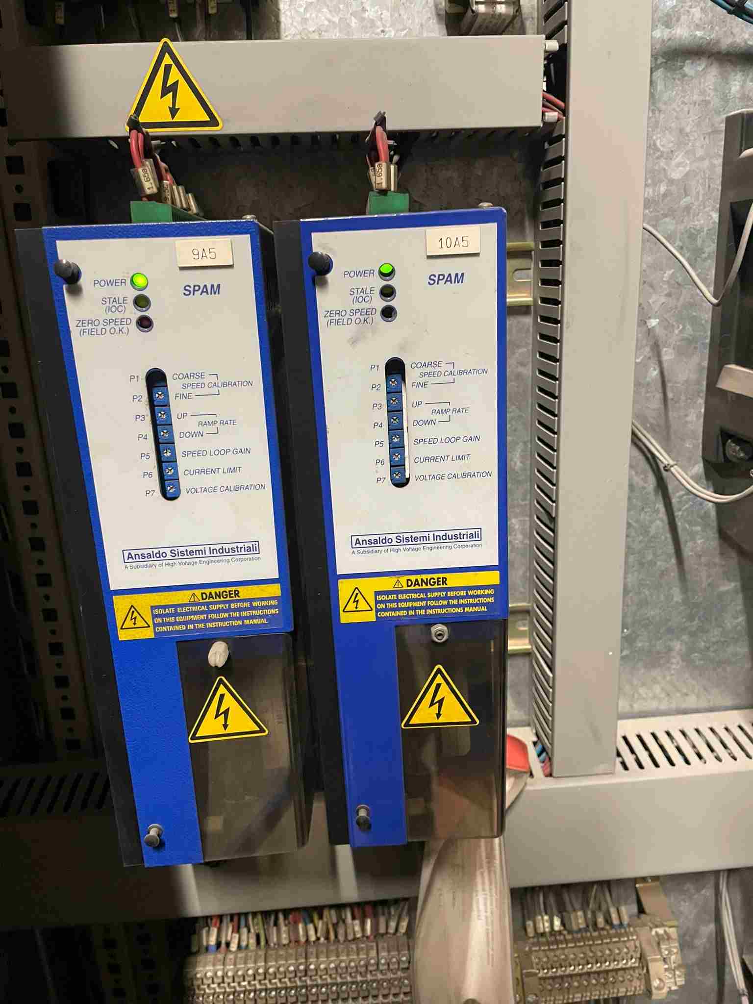

AlePiatta Inserito: 21 novembre 2025 Segnala Inserito: 21 novembre 2025 Buongiorno, su questo silopac D che serve a fare funzionare delle pompe esce un'anomalia Protection_EXT_P , è già successo a qualcuno , non ho documentazione allego alcune foto grazie
Livio Orsini Inserita: 21 novembre 2025 Segnala Inserita: 21 novembre 2025 19 minuti fa, AlePiatta ha scritto: non ho documentazione Questo è un bel problema, perchè sarà difficile recuperla. Metti almeno la sigla, dovresti reperirla sulla targhetta posta sulla carrozzeria del convertitore.
AlePiatta Inserita: 21 novembre 2025 Autore Segnala Inserita: 21 novembre 2025 L'unica sigla che ho trovato è questa Spdm850vgf
mmelettra Inserita: 21 novembre 2025 Segnala Inserita: 21 novembre 2025 (modificato) 12 minuti fa, AlePiatta ha scritto: L'unica sigla che ho trovato è questa Spdm850vgf Ciao, allora la protezione P_ext con P1 lampeggiante sul tastierino è una protezione sterna al drive. Controlla se al morsetto 20 arriva un 24Vcc (riferito allo 0V morsetto 22), se gli arriva e rimane in P1 allora la scheda è guasta, se non gli arriva verifica semplicemente dove viene tagliato. Di solito è una catena che fa le sicurezze tipo micro pressostati o sicurezze varie. Poi aggiornaci perchè lavorando su questi drive molto spesso sono curioso e può essermi utile per il futuro Modificato: 21 novembre 2025 da mmelettra
AlePiatta Inserita: 24 novembre 2025 Autore Segnala Inserita: 24 novembre 2025 Buongiorno, dopo un analisi telefonica abbiamo capito ( grazie all'aiuto di mmelettra) che l'allarme che vediamo esce sempre quando spengono la pompa perchè tagliano il morsetto 20 , quindi fino a qui sembra tutto normale , mentre quando si procede all'avviamento l'anomalia ext scompare ma la pompa non gira
mmelettra Inserita: 24 novembre 2025 Segnala Inserita: 24 novembre 2025 Buongiorno, una volta che arriva il 24V al morsetto 20 il drive deve andare in H1 lampeggiante. Se fai marcia e non parte verifica se rimane in H1 oppure intervengono altri codici sul tastierino
AlePiatta Inserita: 24 novembre 2025 Autore Segnala Inserita: 24 novembre 2025 Dopo alcuni tentativi abbiamo trovato che il segnale tra il 20 e 22 ogni tanto viene a mancare e arriva dalla scheda qui in foto , sul silopac posso provare a fare un ponte tra il 23 e il 20 per vedere se la pompa gira ?
mmelettra Inserita: 24 novembre 2025 Segnala Inserita: 24 novembre 2025 (modificato) Ciao AlePiatta, quelle 2 schede dovrebbero essere 2 SPAM, solitamente vengono utilizzate per alimentare l'eccitazione quando è più di 10A nominali, quindi una delle 2 farà quel motore. Se sei sicuro che derivi da lì puoi provare a fare un ponte, ma ovviamente fai molta attenzione. Dopo che fai il ponte su 23/20 però NON dare la marcia, controlla se il drive va in H1, a questo punto verifica con una pinza amperometrica quanto hai di campo, se rispecchia il valore di targa del motore. Se hai 0 ovviamente verifica che arrivi il 380 su L1/L2 e su AK1/AK2. Se manca davvero il campo dovrebbe andare in P5, ma una cosa per volta. Modificato: 24 novembre 2025 da mmelettra
Livio Orsini Inserita: 25 novembre 2025 Segnala Inserita: 25 novembre 2025 10 ore fa, mmelettra ha scritto: Se sei sicuro che derivi da lì puoi provare a fare un ponte, Se quello è la segnalazione di mancanza campo, prima bisogna risolvere questo problema! Se non c'è campo, nache facendo il ponticello per dare il 24V, al 95% il motore non girerà oppure girerà con coppia ridottissima perchè ha un campo bassissimo dovuto al magnetismo resisduo.
mmelettra Inserita: 25 novembre 2025 Segnala Inserita: 25 novembre 2025 (modificato) 2 ore fa, Livio Orsini ha scritto: Se quello è la segnalazione di mancanza campo, prima bisogna risolvere questo problema! Certamente, guardando bene le ultime foto vedo accesi solo i LED verdi sulle eccitatrici. Quando hai campo si accende anche il rosso in basso. Ho il dubbio che anche il contattore di campo si ecciti quando fai la marcia, se fosse così è normale lo stato di P1 da fermo. AlePatta lasciando tutto come si trova SENZA ponti indicaci cosa succede quando fai marcia motore, hai detto solo che non gira ma è importante sapere cosa indica sul pannellino dopo che fai la marcia e non gira. Modificato: 25 novembre 2025 da mmelettra
Livio Orsini Inserita: 25 novembre 2025 Segnala Inserita: 25 novembre 2025 1 ora fa, mmelettra ha scritto: Ho il dubbio che anche il contattore di campo si ecciti quando fai la marcia, I Silcopac D non li conosco, anche perchè lasciai l'Ansaldo prima della loro produzione ed in seguito non li ho mai usati. Di norma a motore fermo, quando si dispone di un'eccitatrice statica regolabile, non si toglie completamente il campo, ma si lascia un campo ridotto in modo che, anche senza ventilazione, il motore mantenga una temperatura di circa 30°C - 40°C. Togliendo il campo completamente, in caso di fermata prolungata, la temperartura del motore scende rapidamente al valore di ambiente; mantenendosi invece tra i 30°C e 40°C, le prestazioni alla ripartenza saranno più regolari. Comunque anche se, in questa applicazioni, il campo a motore fermo è azzerato la sequenza dovrebbe essere: si comanda la marcia si inmserisce il pieno campo se l'eccitazione è OK restituisce un segnale al convertitore, questo segnale abilita il consenso alla marcia. Supponendo che inizialmente l'apparecchiatura funzionasse regolarmente, se ora manca il segnale di campo OK bisogna verificare, nell'ordine: se arriva il comando di abilitazione al pieno campo se l'eccitatrice funziona regolarmente se l'uscita del segnale campo OK è efficiente o guasta. eventuali problemi di cablaggio
mmelettra Inserita: 25 novembre 2025 Segnala Inserita: 25 novembre 2025 1 ora fa, Livio Orsini ha scritto: si comanda la marcia si inmserisce il pieno campo se l'eccitazione è OK restituisce un segnale al convertitore, questo segnale abilita il consenso alla marcia. Mi trovi pienamente d'accordo, ma dalle indicazioni che abbiamo mi è venuto questo dubbio visto che entrambe le schede non danno uscita, però non so in che momento abbia fatto la foto. Comunque mi sono già capitati impianti con un drive a 2 quadranti come questo in cui i teleruttori di potenza si eccitano e diseccitano con marcia ed arresto motore, per non andare fuori strada sarebbe da verificare se questo è uno di quei casi. Poi sono d'accordo che non sia l'esecuzione migliore. P.S.: Se proprio hai fretta e non ne vieni fuori considera che questi drive sono ancora in produzione, eventualmente puoi sentire il Service della Nidec a Montebello Vicentino, sono gentili e disponibili.
Livio Orsini Inserita: 25 novembre 2025 Segnala Inserita: 25 novembre 2025 5 ore fa, mmelettra ha scritto: il Service della Nidec Hanno rilevato loro la produzione dei drive di Ansaldo?
mmelettra Inserita: 25 novembre 2025 Segnala Inserita: 25 novembre 2025 (modificato) 5 ore fa, Livio Orsini ha scritto: Hanno rilevato loro la produzione dei drive di Ansaldo? Esatto! Tutti i drive marchiati Ansaldo, Asirobicon, Answer Driver sono diventati Nidec già da una decina di anni mi pare. Successivamente Nidec ha assorbito pure Emerson, Control Techniques e Leroy Somer. Tornando all'argomento di questa discussione, i drive in cc SPDM hanno ormai molti anni ma continuano ad essere prodotti con nuovi aggiornamenti che li rendono intercambiabili ai vecchi. Non era pubblicità, ma solo una info che può tornare utile a chi non lo sa 😀 Modificato: 25 novembre 2025 da mmelettra
Livio Orsini Inserita: 26 novembre 2025 Segnala Inserita: 26 novembre 2025 8 ore fa, mmelettra ha scritto: Non era pubblicità, ma solo una info che può tornare utile a chi non lo sa Certamente! Hai fatto molto bene. Il forum serve anche a questo.
AlePiatta Inserita: 27 novembre 2025 Autore Segnala Inserita: 27 novembre 2025 Buongiorno , vi aggiorno sono intervenuto sul campo e ho constatato che io morsetto km sulla spam era completamente bruciato e anche la relativa pista , abbiamo provato a sistemarlo ma probabilmente oltre a quello c’è qualcos’altro , quando arriva il comando di start il Led campo non si accende mai
Livio Orsini Inserita: 27 novembre 2025 Segnala Inserita: 27 novembre 2025 1 ora fa, AlePiatta ha scritto: morsetto km sulla spam era completamente bruciato e anche la relativa pista Questo non è la causa del malfunziona,mento dell'eccitatricec, ma è l'effetto del malfunzionamento stesso. Sicuramente c'è stato un corto circuito, o una grandissima sovra corrente, che ha percorso pista e morestto. Potrebbe anche essere stato che sia entrata dall'esterno, attraverso il collegamento elettrico, una tensione estranea. Sicuramente bisognarà: Capire cosa c'è all'esterno che può aver causato la sovracorrente che ha causato la bruciatura. Effettuare una completa revisione dell'eccitatrice. Consiglierei di far effettuare la revisione ad un laboratorio specializzato o, meglio, all'azienda Nidec, come suggerito da mmelettra
mmelettra Inserita: 28 novembre 2025 Segnala Inserita: 28 novembre 2025 23 ore fa, AlePiatta ha scritto: quando arriva il comando di start il Led campo non si accende mai Ciao, i morsetti AM/KM sono l'uscita in cc che va al campo del motore. Se non l'hai ancora fatto intanto verificherei l'isolamento del motore per capire se non sia stato lui la causa. Considera che quelle schede si trovano facilmente, io stesso dovrei averne un paio di scorta, però è importante fare prima tutti i controlli esterni. Poi, come consigliato da Livio, io la manderei direttamente in Nidec se vuoi ripararla o comprarne una nuova. Nel secondo caso se vuoi essere ancora più sicuro puoi chiedere pure che venga un tecnico Nidec ad installarla, in modo da verificare pure che i parametri del drive per la corrente di campo siano corretti. Ti consiglio Nidec di Montebello Vicentino perché sono sicuro che riparano lì, non so se lo fanno in tutte le sedi. Comunque nel caso prima ti conviene chiamare e chiedere di pariare con il service.
mmelettra Inserita: 4 dicembre 2025 Segnala Inserita: 4 dicembre 2025 Il 27/11/2025 alle 12:48 , AlePiatta ha scritto: Buongiorno , vi aggiorno sono intervenuto sul campo e ho constatato che io morsetto km sulla spam era completamente bruciato e anche la relativa pista , abbiamo provato a sistemarlo ma probabilmente oltre a quello c’è qualcos’altro , quando arriva il comando di start il Led campo non si accende mai Non ci dai più info? Come è finita?
AlePiatta Inserita: 1 febbraio Autore Segnala Inserita: 1 febbraio Buongiorno , oggi mi ha contattato il cliente che hanno provveduto a sostituire la spam ma senza risultati sostiene , che persiste sempre il problema a questo punto presumo un guasto all’eccitatrice
mmelettra Inserita: 1 febbraio Segnala Inserita: 1 febbraio Ciao AlePiatta, la SPAM è l'eccitatrice. Bisogna capire se il problema è identico o no perché comunque quelle schede vanno configurate in base al motore, può anche essere che ne ha comprata una nuova con configurazione di default ed il problema "sembra" lo stesso, ma per motivi differenti. Come detto già da Livio è anche probabile che la SPAM si sia guastata in seguito ad altri problemi. Onestamente se la scheda è nuova, per evitare di perdere la garanzia, io farei uscire un tecnico specializzato Nidec che di sicuro farà anche altri approfondimenti sulle possibili cause, prima che possa guastarsi pure la nuova.
mmelettra Inserita: 1 aprile Segnala Inserita: 1 aprile (modificato) Ciao AlePiatta, nessuna novità? Mi incuriosisce questo problema perchè ultimamente mi è capitato un caso molto simile 😅 Modificato: 1 aprile da mmelettra
