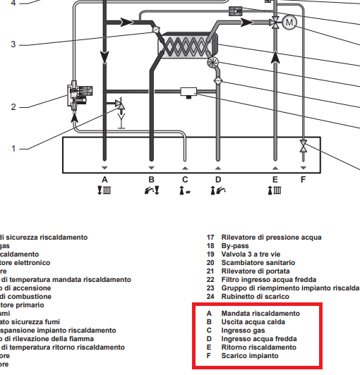

oxidized Inserito: 24 novembre 2025 Segnala Inserito: 24 novembre 2025 (modificato) Mi ritrovo qui a chiedervi di nuovo consigli per la caldaia, dopo aver deciso di mandare in meritata pensione la suddetta Hermann dopo svariati salvataggi Da qualche giorno è ricomparso il famigerato F75, questa volta soffiare trasduttore di pressione, e forzare la pompa non sembra risolvere il problema, forse vanno sostituiti entrambi, ma vedendo su internet sono quasi 200€ di spesa, per poi sperare che non si guasti qualcos'altro, a questo punto mi sono deciso di cercare un degno sostituto, la casa è la stessa di prima, quindi una caldaia con simili specifiche della Habitat 3 23, o leggermente più performante andrà benone. Unica cosa, se si riesce a mantenere lo stesso ordine di tubi della Habitat, mi eviterei di smanettare di nuovo i tubi dell'impianto, ma comunque non è un requisito, massima priorità a performance/costo, se si riesce a restare intorno i 600€ sarei ben contento. SCHEMA MONTAGGIO HABITAT 3 23 SE Grazie mille 🙂 Modificato: 24 novembre 2025 da oxidized
oxidized Inserita: 24 novembre 2025 Autore Segnala Inserita: 24 novembre 2025 Ovviamente cerco una sostituzione, per qualche motivo mi sono dimenticato di scriverlo nel titolo.
oxidized Inserita: 27 novembre 2025 Autore Segnala Inserita: 27 novembre 2025 Posto solo per la scienza: Cambiando il condensatore (2uF 400/450v) del circolatore (anche se sarebbe da cambiare anche lui, fa un rumoraccio) la caldaia è ripartita, almeno per il momento metto in pausa il cambio.
