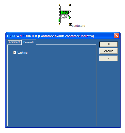

AndreaLA Inserito: 24 novembre 2025 Segnala Inserito: 24 novembre 2025 Buongiorno, volevo sapere se cè il modo di salvare i contatori in caso la corrente saltasse... Non riesco a capire quando è attivo... Cè la possibiltà di stoppare e riavviare modulo senza che si azzerino contatori??
Marco Fornaciari Inserita: 25 novembre 2025 Segnala Inserita: 25 novembre 2025 In qualsiasi PLC ci sono variabili ritentive e non, in prima istanza per rispondere alle norme di sicurezza. Non tutte le CPU sono uguali, ma in ogni caso tutta le variabili per la gestione dei dati sono ritentive, per i contatori devi leggerti i manuali propri di ogni CPU. Qualora i contatori non fossero ritentivi, scrivi il programma utilizzando una variabil dati per contare: in pratica, e a prescindere, io ho sempre fatto così.
zanellatofabio Inserita: 25 novembre 2025 Segnala Inserita: 25 novembre 2025 Usa la memorizzazione ( latching )
