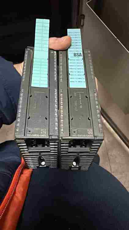

Cosa indicano le incisioni X | 7 | 8| 9 sui moduli I/O della serie S7-300?
Salve, non ci avevo mai fatto caso, ma sui moduli I/O della serie S7-300 proprio sopra il codice identificativo della scheda c'è un incisione del tipo X | 7 | 8 | 9 |, qualcuno saprebbe dirmi cosa indicano? Sono per caso guide per il cablaggio? Qualcosa da indicare negli schemi elettrici per aiutare il cablatore? grazie, allego foto.
Immagine WhatsApp 2025-11-24 ore 14.51.37_f23195ed.jpg
