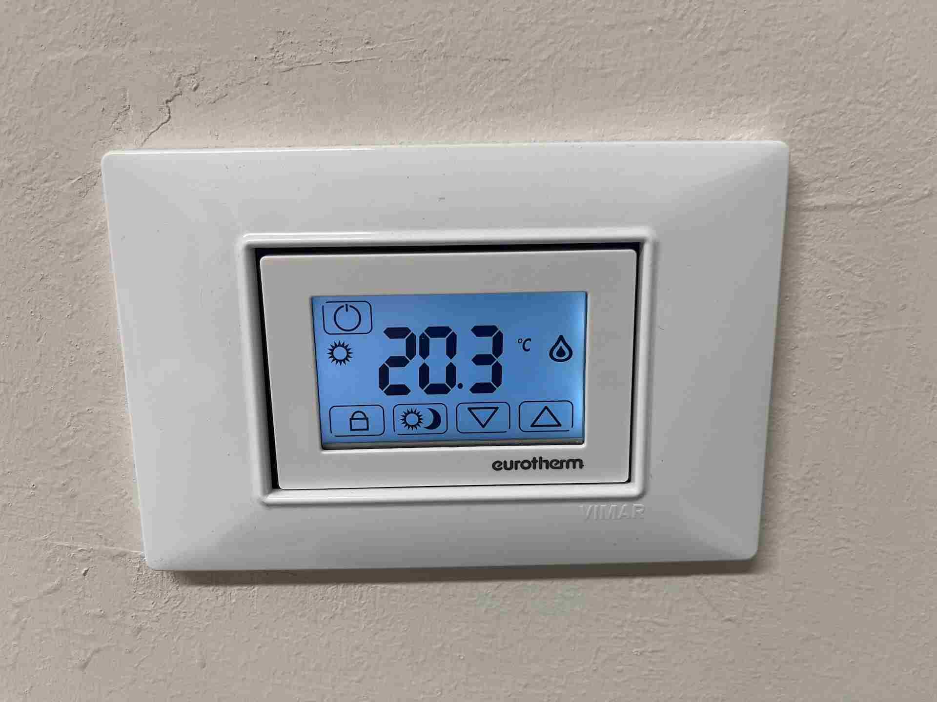

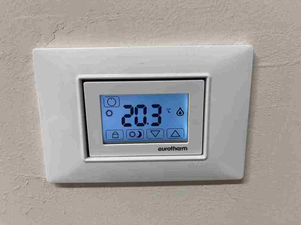

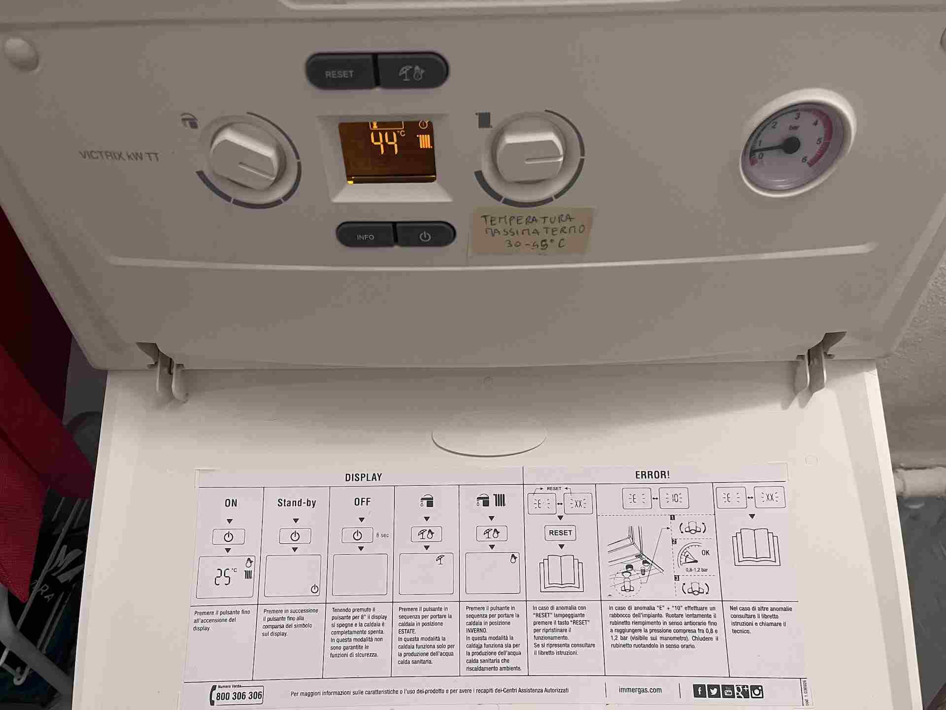

esco Inserito: 24 novembre 2025 Segnala Inserito: 24 novembre 2025 Questa Immergas Victrix supporta un sistema di riscaldamento a pavimento a bassa inerzia (massetto basso): l'idraulico ha suggerito l'intervallo operativo tra 30° e 45°, a seconda della temperatra esterna... la regolazione è manuale perché non c'è una sonda esterna. L'immobile è un ufficio operativo da lunedì a giovedì, chiuso da venerdì a domenica. Sarà possibile aggiungere una presa elettrica "smart" colelgata via WiFi alla LAN per consentire lo spegnimento della caldaia da remoto (interrompendo l'alimentazione elettrica alla presa "smart")? Sarà anche possibile l'accensione (attivando l'alimentazione elettrrica alla presa "smart")? Temo non sia invece previsto un accessorio Immergas che possa consentire le regolazioni da remoto... o no?
Stefano Dalmo Inserita: 24 novembre 2025 Segnala Inserita: 24 novembre 2025 è previsto un accessorio optional , CAR v2 comando Amico Modulante , ma ha solo un comando da poter attivare da remoto .
Stefano Dalmo Inserita: 24 novembre 2025 Segnala Inserita: 24 novembre 2025 Altrimenti puoi far restare le cose come stanno e inserire tra i contatti 40e 41 , eliminando il ponte , un qualsiasi cronotermostato Smart wi fi e gestisci anche da telefono .
esco Inserita: 25 novembre 2025 Autore Segnala Inserita: 25 novembre 2025 19 ore fa, Stefano Dalmo ha scritto: Altrimenti puoi far restare le cose come stanno e inserire tra i contatti 40e 41 , eliminando il ponte , un qualsiasi cronotermostato Smart wi fi e gestisci anche da telefono . Questa è una bella notizia, prenderei il bTicino Smarther 2 che posizionerei nel box della caldaia: ma non vorrei complicare la logica dell'impianto che ora funziona sulla base di 10 (semplici) termostati Eurotherm presenti in altrettanti locali.
Maurizio Colombi Inserita: 25 novembre 2025 Segnala Inserita: 25 novembre 2025 4 ore fa, esco ha scritto: prenderei il bTicino Smarther 2 Perchè spendere una carriola di soldi e poi metterli 4 ore fa, esco ha scritto: nel box della caldaia: quando puoi far tutto con un semplice relè wi-fi da 10 euro o un semplice programmatore orario che vale altrettanto? Tieni presente che per avere caldo in ufficio al lunedì mattina, dovrai accenderlo, se non un giorno prima... quasi.
esco Inserita: 26 novembre 2025 Autore Segnala Inserita: 26 novembre 2025 17 ore fa, Maurizio Colombi ha scritto: Perchè spendere una carriola di soldi e poi metterli quando puoi far tutto con un semplice relè wi-fi da 10 euro o un semplice programmatore orario che vale altrettanto? Tieni presente che per avere caldo in ufficio al lunedì mattina, dovrai accenderlo, se non un giorno prima... quasi. Un relè wifi sarebbe da gestire ad ogni occasione, invece un programmatore settimanale wi-fi, con il quale impostare i giorni di spegnimento, potrebbe essere meglio: puoi suggerire un modello? (in effetti il bTicino Smarter 2 avrebbe svolto appunto solo l'attività di accensione/spegnimento: inizialmente pensavo anche ad una spina smart, con possibilità di programmare settimanalmente, da applicare direttamente alla spina di alimentazione della caldaia).
Livio Orsini Inserita: 26 novembre 2025 Segnala Inserita: 26 novembre 2025 9 minuti fa, esco ha scritto: pensavo anche ad una spina smart, con possibilità di programmare settimanalmente, da applicare direttamente alla spina di alimentazione della caldaia). Io ho adottato questa soluzione per accendere e spegnere il boiler elettrico. È daò 2019 che lavora così con una presa/spina programmabile acquistata da Amazon per meno di 10€
esco Inserita: 26 novembre 2025 Autore Segnala Inserita: 26 novembre 2025 Forse l'accensione/spegnimento della resistenza di un boiler elettrico è più semplice. Ho provato a staccare la spina della caldaia: il display ha mostrato un messaggio "reset" lampeggiante con un contasecondi partito da 90, non ho agito su alcun tasto, la caldaia ha fatto diversi rumori, al termine si è ripristinata da sola. Questa procedura sembra attivare un processo interno alla caldaia un po' "laborioso". Francamente non so se la gestione per mezzo dei morsetti 40-41 è una procedura più "indolore" (o "corretta") per la caldaia, rispetto al blackout forzato. Condivido che una presa smart è una opzione comoda.
esco Inserita: 6 gennaio Autore Segnala Inserita: 6 gennaio Prima di scegliere l'opzione del blackout elettrico forzato, da programmare settimanalmente con un relè wifi (o presa elettrica smart con wifi), ho aperto un ticket presso il servizio tecnico Immergas: magari rispondono.
esco Inserita: 8 gennaio Autore Segnala Inserita: 8 gennaio Segue la risposta dal servizio assistenza Immergas. "in merito al suo quesito, confermiamo che l’utilizzo di un relè Wi‑Fi sulla linea di alimentazione della caldaia Immergas Victrix non comporta alcun danno elettrico all’apparecchio. La caldaia è progettata per sopportare le interruzioni e il ripristino dell’alimentazione senza conseguenze sui componenti interni. Tuttavia, è importante considerare un altro aspetto, quando la caldaia è completamente disalimentata, i dispositivi di sicurezza e le funzioni automatiche – in particolare la protezione antigelo – non possono attivarsi. Questo significa che, in caso di temperature particolarmente basse durante i giorni di spegnimento, l’impianto potrebbe non essere protetto dal rischio di gelo. Per questo motivo, l’uso del relè Wi‑Fi è possibile, ma va valutato attentamente in base alle condizioni climatiche dell’ambiente in cui è installata la caldaia e alle esigenze effettive dell’impianto a pavimento a bassa inerzia. La mossa ideale sarebbe quella di portare la caldaia in modalità "Stand-By", in questo modo non si attiverebbe per nessun tipo di richiesta, ma le funzioni di sicurezza rimarrebbero attive. Rimaniamo a disposizione." In altre parole, il suggerimento del relé per lo spegnimento della caldaia è corretto (nel mio caso non ci sarebbero problemi di protezione anti-gelo), ancora grazie.
esco Inserita: 19 gennaio Autore Segnala Inserita: 19 gennaio 34 mm x 29 mm è la dimensione del mini Shelly Gen4 che può essere posizionato dietro gli interruttori a muro o nelle scatole di derivazione: il costo è circa € 22,00 incluso IVA e spese di trasporto. Questa generazione di relè sembra operare senza hub, è indicata anche per caldaie, supporta fino a 8A e consente l'impostazione del timer ed orari personalizzati. Dovrebbe arrivare nei prossimi giorni: speriamo bene.
