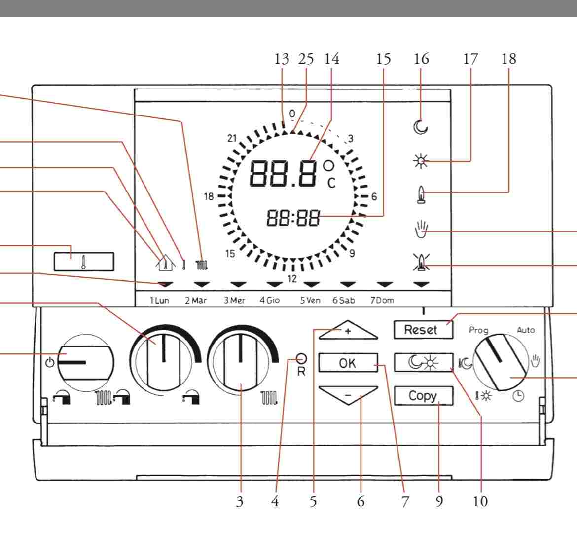

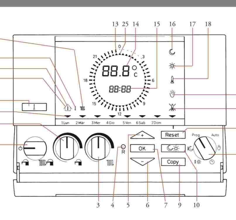

Maups Inserito: 28 novembre 2025 Segnala Inserito: 28 novembre 2025 Buongiorno a tutti, vivo in una casetta disposta su tre piani, tutti con microclimi diversissimi, con conseguente impossibilità di arrivare ad una temperatura minimamente confortevole nei diversi piani. Per ovviare, ho pensato di acquistare il termostato TADO X e le valvole termostatiche per tutti i termo (tranne 1). Sapevo che non era un'installazione facilissima, ma, per adesso, alcuni problemi non li ho sormontati. In particolare: Non riesco a installare il termostato. Ho provato a smontare il Comando Amico Remoto, cambiare i morsetti nella caldaia (da 42-43 a 40-41), ma ho sempre la caldaia in blocco, con spia rossa nel quadro. Vorrei provare ad utilizzare l'uscita TEL del Comando Amico Remoto, come letto in qs forum, ma non saprei come collegare il termostato TADO Ho comunque installato le valvole, e fatto partire il comando in manuale, con termperatura a 22. Dopo alcune ore il CAR mostrava un errore di pressione. Forse devo cambiare la modalità del CAR, da manuale a ON/off? Ringrazio chiunque possa aiutarmi, per ora le mie ricerche non mi hanno dato elementi decisivi.
Alessio Menditto Inserita: 28 novembre 2025 Segnala Inserita: 28 novembre 2025 Impianto termosifoni o a pavimento?
Stefano Dalmo Inserita: 28 novembre 2025 Segnala Inserita: 28 novembre 2025 Il C A R non lo devi staccare , lo devi tenere collegato come in precedenza , ma modificare le impostazioni nel modo seguente . eliminare il ponte tra 40 e 41 e collegarci il contatti del Tado .
Maups Inserita: 28 novembre 2025 Autore Segnala Inserita: 28 novembre 2025 (modificato) 1 ora fa, Stefano Dalmo ha scritto: Il C A R non lo devi staccare , lo devi tenere collegato come in precedenza , ma modificare le impostazioni nel modo seguente . eliminare il ponte tra 40 e 41 e collegarci il contatti del Tado . Grazie della risposta, purtroppo temo non sia praticabile. La mia caldaia è esterna ( per questo non attacco direttamente il Tado), e non ha ponte tra i contatti 40 e 41. Partono due fili dai contatti 42 e 43, che immagino arrivino al CAR. Mi incuriosiva la possibilità di utilizzare la presa TEL del CAR( versione 1), che ho visto suggerita in qs forum, ma non so se sia possibile utilizzarla nel mio caso, e come fare i collegamenti. Modificato: 28 novembre 2025 da Maups
Stefano Dalmo Inserita: 29 novembre 2025 Segnala Inserita: 29 novembre 2025 Il tuo car va portato fuori , tanto servirà solo per settare la caldaia , se vuoi mettere il tado in casa direttamente sulla caldaia . per questo ti ho consigliato di mettere un interruttore Tra 40 e 41 prima di fare spese . ovviamente dopo aver modificato i parametri . Che ti ho postato .
Stefano Dalmo Inserita: 29 novembre 2025 Segnala Inserita: 29 novembre 2025 Questo è lo schema della tua caldaia . Il 40 e 41 non ha ponte , ma va collegato ai contatti del tado . Come riferimento in scheda , altre zone . Dopo la “prima “ che non c’è visto che la dovrebbe comandare il car .
Maups Inserita: 29 novembre 2025 Autore Segnala Inserita: 29 novembre 2025 3 ore fa, Stefano Dalmo ha scritto: Questo è lo schema della tua caldaia . Il 40 e 41 non ha ponte , ma va collegato ai contatti del tado . Come riferimento in scheda , altre zone . Dopo la “prima “ che non c’è visto che la dovrebbe comandare il car . Interessante.. provo, anche se, essendo un dilettante, son un po timoroso. Il mio problema è anche settare il Car, visto che non ho istruzioni e non è la diffusa ver.2
Stefano Dalmo Inserita: 29 novembre 2025 Segnala Inserita: 29 novembre 2025 (modificato) Se non trovi esaustive le foto dettagliate che ti ho postato attualmente e precedentemente , puoi scaricarti il manuale . Modificato: 29 novembre 2025 da Stefano Dalmo
Maups Inserita: 2 dicembre 2025 Autore Segnala Inserita: 2 dicembre 2025 Purtroppo per qualche tempo dovro interrompere le operazioni, dovendomi assentare da casa. Appena riprendo vi aggiorno. Nel frattempo, ho contattato l'assistenza Immergas, che mi ha fornito il manuale del mio CAR, in allegato per completezza
Maups Inserita: 16 dicembre 2025 Autore Segnala Inserita: 16 dicembre 2025 Piccolo aggiornamento: Dopo essermi consultato con l'assistenza immergas, ho tentato di configurate il Tadox come comando remoto tel, connettendolo direttamente al CAR per tramite delle connessioni TEL. Tutto bene, il CAR visualizza correttamente il modulo esterno, nessun errore. Unico, PICCOLISSIMO problema...... i termosifoni non si scaldano, indipendentemente dalla temperatura. RImane solo la strada della configurazione a zone, già suggerita da Stefano Dalmo, ma sul punto il manuale del mio CAR ( che non è versione 2) nulla dice. O, in alternativa, rimango con le sole valvole termostatiche Tadox, anche se, a quel punto, devo capire come configurare il programma orario del CAR
Stefano Dalmo Inserita: 16 dicembre 2025 Segnala Inserita: 16 dicembre 2025 Scusa ma io non ho capito dove trovi il problema utilizzando il sistema del comando a zone
Maups Inserita: 16 dicembre 2025 Autore Segnala Inserita: 16 dicembre 2025 6 ore fa, Stefano Dalmo ha scritto: Scusa ma io non ho capito dove trovi il problema utilizzando il sistema del comando a zone I problemi sono 2 : 1) Il mio Car è diverso, e il manuale non contempla il riscaldamento a zone. Non so se funzionerebbe, e la pazienza della mia famiglia nei miei confronti vacilla 2) La mia caldaia è esterna, dovrei a quello che capisco dovrei a) sconnettere il car dall'interno b) spostare sulla morsettiera i cavi che dalla caldaia vanno in casa, da 42/43 a 40/41 c) spostare il car fuori, e cablarlo sui morsetti 42 e 43. Operazione che, confesso, non ho trovato il coraggio di fare, per paura di fare pasticci. Ma magari è effettivamente l'unica soluzione
Stefano Dalmo Inserita: 16 dicembre 2025 Segnala Inserita: 16 dicembre 2025 Allora non è che non sai cosa fare , non lo vuoi fare ! E questa è un’altra storia . li puoi mettere in casa entrambi , ma devi portare altri due fili . buona notte
Maups Inserita: 1 gennaio Autore Segnala Inserita: 1 gennaio Il 16/12/2025 alle 20:31 , Stefano Dalmo ha scritto: Allora non è che non sai cosa fare , non lo vuoi fare ! E questa è un’altra storia . li puoi mettere in casa entrambi , ma devi portare altri due fili . buona notte Buongiorno e buo anno a tutti. Ieri, preso da una ventata di ottimismo, ho tentato la configurazione a zone suggeritami,con il CAR fuori e il Tado in casa. Tutto ha funzionato fino a stamane, quando ho trovato la caldaia in blocco e il CAR non più funzionante. O provato a rpristinare la configurazione senza Tado, ma, purtroppo, il CAR sembra essere andato, e dovrò chiamare l'assistenza. Il problema è che la caldaia senza CAR rimane in blocco.... è possibile configurarla per il funzionamento senza termostato?Grazie
Stefano Dalmo Inserita: 1 gennaio Segnala Inserita: 1 gennaio (modificato) Ma hai rispettato le polarità ? cosa fa il CAR ? collega solo questo tra il 42 e 43 rispettando le polarità - e + Modificato: 1 gennaio da Stefano Dalmo
Maups Inserita: 9 gennaio Autore Segnala Inserita: 9 gennaio Il 01/01/2026 alle 16:24 , Stefano Dalmo ha scritto: Inserire spillo al punto 4 Ringrazio per l'aiuto. Io avevo collegato 40 e 41 a Tado, e 42 -43 al CAR, rispettando le polarità. Il CAR ha funzionato per alcune ore, poi ha smesso, senza apparente motivo. Anche ripristinando il sistema con il solo CAR, questo non si accendeva. L'assistenza, intervenuta in maniera salvifica il 1 gennaio, non ha saputo spiegare il motivo; probabilmente ha proceduto al reset con lo spillo, e il sistema è ripartito. Mi ha ampiamente sconsigliato di provare a utilizzare la configurazione a zone con la mia caldaia, ritenendola non idonea. Allo stato, anche per evitare ulteriori disastri, ho soprasseduto. La mia attuale configurazione è : CAR come termostato, con funzionamento automatico e esclusione della sonda di temperatura. 8 radiatori su 9 hanno la valvola termostatica TADO, nel 9 l'ho tolta per evitare problemi di circolazione. Purtroppo, ho perso il controllo sull'accensione della caldaia, e probabilmente molto risparmio, ma per adesso, almeno, sono riuscito a ottimizzare il clima nei diversi ambienti. Vedrò in primavera se cambiare la caldaia (che ha comunque 20 anni), o fare un nuovo tentativo, in situazioni meno drammatiche.
