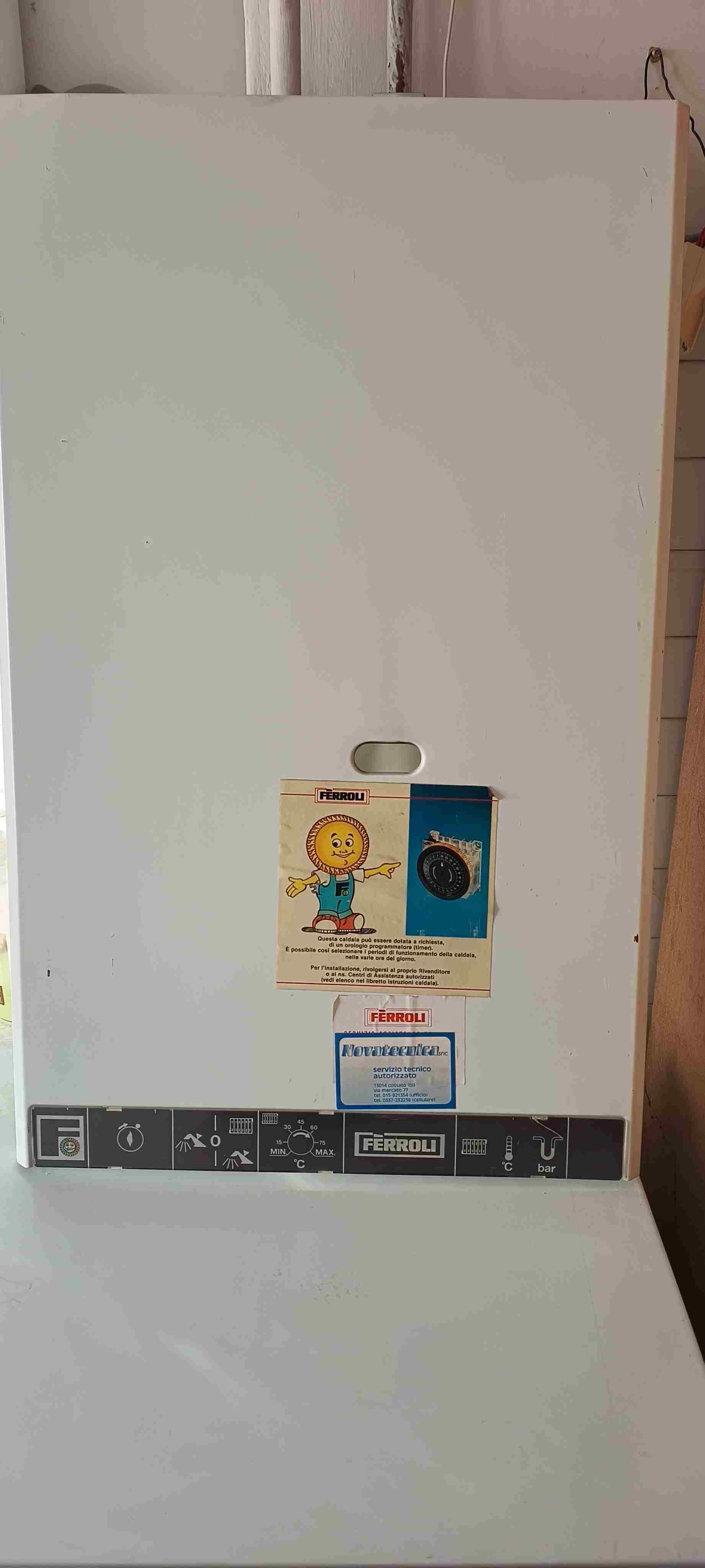

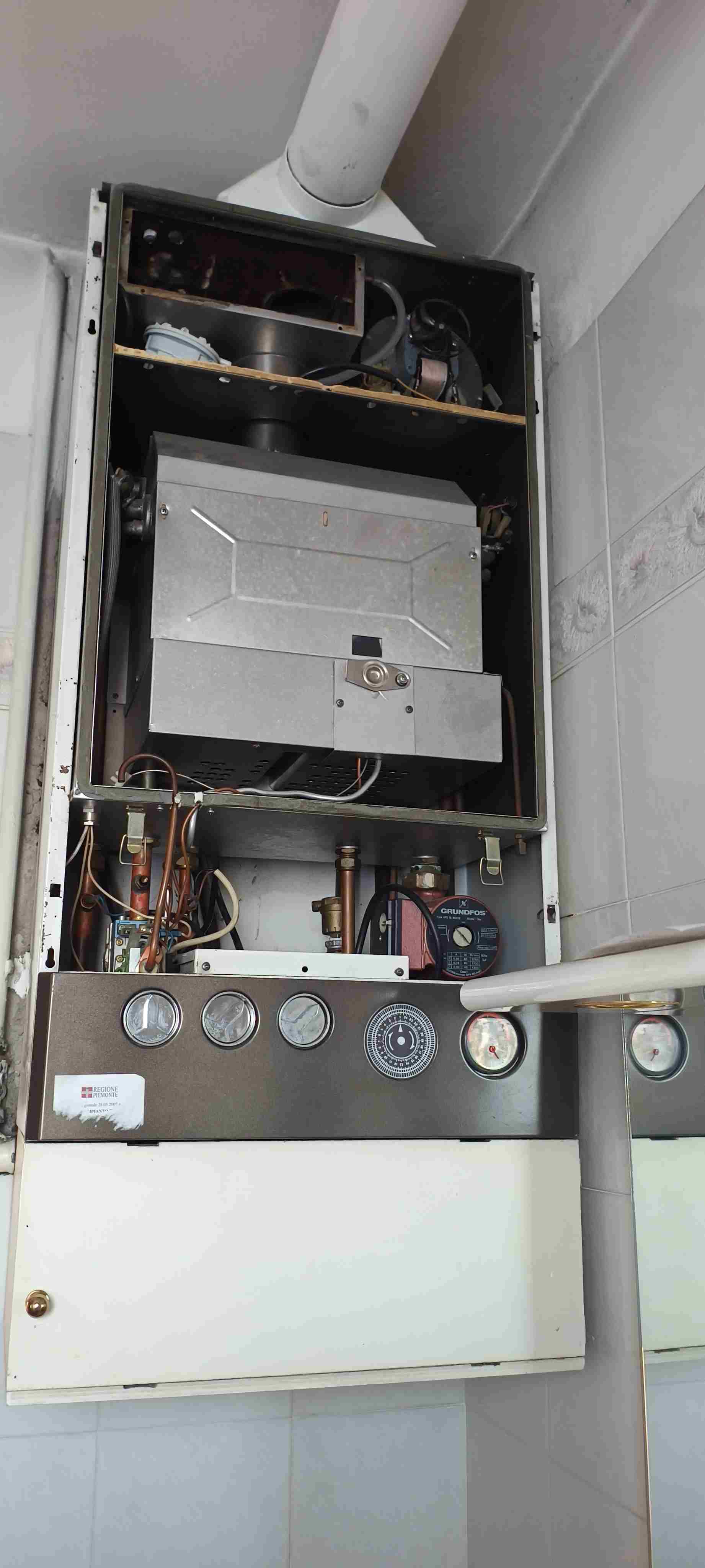

PINZAT Inserito: 29 novembre 2025 Segnala Inserito: 29 novembre 2025 Ciao , possiedo una vecchia caldaia ferroli fluss in una casa in montagna usata solamente 3/4 volte all'anno . Avaria prelevando acqua dai sanitari oppure riscaldamento il bruciatore non parte e quindi senza acqua calda. Al prelievo si innesca la ventola ma non si sente l'innesco del rele' sulla scheda, comandato dal presostato aria fumi , ho controllato il tubicino trasparente.., l'ho anche sostituito ma nulla Ovviamente se faccio il corto sul contatto della scheda il bruciatore parte...ho soffiato nel tubicino e il bruciatore parte , ho controllato il presostato e per scrupolo l'ho sostutito : Pressostato Aria HUBA 43-8 Pa ...mi pare che manchi la depressione per far azionare il pressostato potrebbe esse la canna fumaria intasata ? Ringrazio anticipatamente per le informazioni. Grazie Allego foto.
Stefano Dalmo Inserita: 29 novembre 2025 Segnala Inserita: 29 novembre 2025 Prendi un filo di rame nudo e infilalo nel venturi e ravana al suo interno . Deve entrare per un 5/6 cm sfila il tubicino sul ventilatore /canna fumaria e infila il filo nel raccordo .
PINZAT Inserita: 29 novembre 2025 Autore Segnala Inserita: 29 novembre 2025 (modificato) Ciao Stefano , il tubicino trasparente non e collegato al ventilatore , ma alla scatola della canna fumaria (ho provato ma il foro e libero )se il tubicino lo inserisco in cima nel foro fatto dal tecnico anni anni fa dove prelevava la misura dei fumi. si innesca il presostato e il bruciatore ....sto pensando di ispezionare la canna fumaria ...oppure lo sportello di chiusura che su quattro ganci solo due le tengono chiusa ermeticamente.... Grazie ...accetto sempre info eventuali... ps provo nuovamente ad inviare la foto Modificato: 29 novembre 2025 da PINZAT
Stefano Dalmo Inserita: 29 novembre 2025 Segnala Inserita: 29 novembre 2025 È così . ? sfila il tubicino e infila il filo da beccuccio di raccordo . Magari più lungo , non succede niente altrimenti devi aprire tutto li sopra
Stefano Dalmo Inserita: 29 novembre 2025 Segnala Inserita: 29 novembre 2025 (modificato) Sta scritto clicca per inserire file sotto la pagina di risposta Modificato: 29 novembre 2025 da Stefano Dalmo
PINZAT Inserita: 29 novembre 2025 Autore Segnala Inserita: 29 novembre 2025 (modificato) Esatto Stefano , ho gia' provato con un filo ed è profondo circa 2 cm...perche' ho rimosso le 5 viti ,,,con spray wd40 ho pulito l'asta del coperchio o piattello che si alza con la depressione ....(se non erro) ....non mi resta che la canna fumaria. Potrebbe essere anche il ventilatore che non gira magari piu velocemente ? Grazie .....accetto sempre info.. sto usando lo smarfhone no vedo la graffetta .... Modificato: 29 novembre 2025 da PINZAT
Stefano Dalmo Inserita: 29 novembre 2025 Segnala Inserita: 29 novembre 2025 Ma che filo ? deve essere molto flessibile perché deve curvarsi
PINZAT Inserita: 29 novembre 2025 Autore Segnala Inserita: 29 novembre 2025 .se stacco il tubicino dal cassettino il foro e' profondo circa 2cm (dritto) ed è libero e con via il coperchiolo lo si vede bene collega l'interno con l'esterno....se ho capito bene ? vedo appena possibile di inserire le foto
Stefano Dalmo Inserita: 29 novembre 2025 Segnala Inserita: 29 novembre 2025 Allora non conosco questo sistema . mi dispiace . ma il problema è lì . Fai una pulizia s tutto il sistema .
PINZAT Inserita: 29 novembre 2025 Autore Segnala Inserita: 29 novembre 2025 Stefano ,come da foto il beccuccio e di cm2 circa e si collega con la cassa ....provero con la pulizia del tubo di scarico e enche del ventilatore ....faro sapere . Grazie 1000 Ciao
Stefano Dalmo Inserita: 30 novembre 2025 Segnala Inserita: 30 novembre 2025 16 ore fa, Stefano Dalmo ha scritto: Allora non conosco questo sistema . mi dispiace . ma il problema è lì . Fai una pulizia s tutto il sistema . Pensavo di averti risposto .
RS6R Inserita: 1 dicembre 2025 Segnala Inserita: 1 dicembre 2025 smontare e lavare girante ventilatore. poi a camera aperta non funzionerà mai visto che deve andare in pressione la camera di combustione. attenzione a non fare danni
PINZAT Inserita: 1 dicembre 2025 Autore Segnala Inserita: 1 dicembre 2025 (modificato) Ciao RS6R , effettivamente in 30 anni di riparazione elettronica in generale tv vcr hi fi pc ecc..qualche piccolo danno l'ho fatto ma fortunatamente me l'ha son sempre cavata. Ritornando alla mia vecchia caldaia ,avendo eseguito la manutenzione ad aprile la caldaia era funzionante ,solo a fiine Novembre è andata in avaria , la girante è stato uno dei controlli iniziali ed era funzionante sono d'accordo che la camera aperta non va in pressione (la foto era solo per far vedere il tipo di modello della caldaia). L'indiziato numero uno era il presostato che ho provato elettricamente ed e' funzionante (ma l'ho sostituito con nuovo senza risolvere)...pulizia del venturi come mi ha suggerito Stefano ...ancora nulla....manca la depressione fumi ! Ovviamente soffiando nel tubicino del presostato ll bruciatore parte regolarmente ......sempre come mi ha consigliato Stefano di fare pulizia (che avevo gia' fatto ad aprile ) mi restava lo scarico fumi che non avevo ispezionato.....ma un altro particolare citato da me nella chat era lo sportello della camera di combustione,,, avevo notato che due ganci di chiusura non chiudevano bene ....ho sostituito la guarnizione ed ho risolto definitivamente l'avaria. Quindi attenzione alla guarnizione dopo 30 anni di lavoro.... ps : per i guasti riscaldamento RISOLTI c'e' una sezione dove postare ? Modificato: 1 dicembre 2025 da PINZAT
Alessio Menditto Inserita: 1 dicembre 2025 Segnala Inserita: 1 dicembre 2025 17 minuti fa, PINZAT ha scritto: ps : per i guasti riscaldamento RISOLTI c'e' una sezione dove postare ? No va bene così.
PINZAT Inserita: 17 dicembre 2025 Autore Segnala Inserita: 17 dicembre 2025 Caldaia datata 1994 funziona alla grande ...una volta l'anno manutenzione accurata ecco il risultato. Saludos
