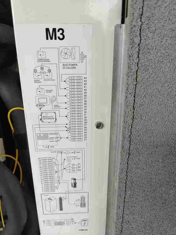

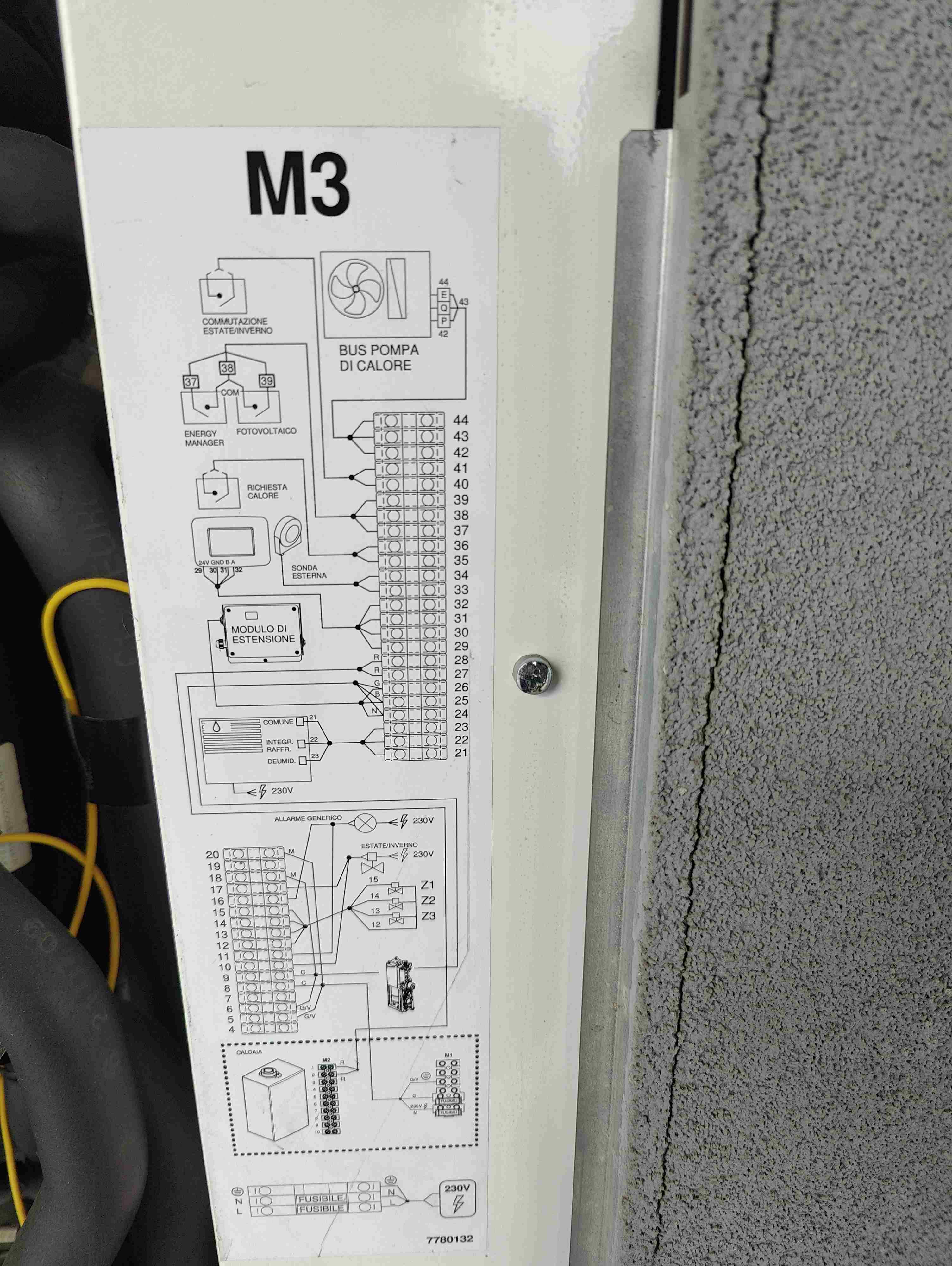

MARCO63ON Inserito: 1 dicembre 2025 Segnala Inserito: 1 dicembre 2025 Buongiorno a tutti , vorrei collegare un shelly 1mini gen3 per comandare la caldaia in ON-OFF su quali contatti potrei collegare il contatto pulito dello shelly? Grazie mille e Cordiali Saluti.
Stefano Dalmo Inserita: 1 dicembre 2025 Segnala Inserita: 1 dicembre 2025 Prima possibilità Su M 2 -/ N 1 e 2 su M3 / N27 e 28 se esiste già un collegamento tra i due punti. Come da schema .
MARCO63ON Inserita: 1 dicembre 2025 Autore Segnala Inserita: 1 dicembre 2025 Grazie mille, provo a vedere se riesco. grazie ancora.
