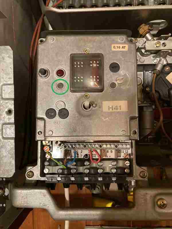

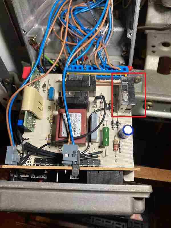

zhs.Andrea Inserito: 1 dicembre 2025 Segnala Inserito: 1 dicembre 2025 Buongiorno a tutti, la caldaia in oggetto di un mio conoscente ha questo comportamento: Si accende la prima volta a fiamma bassa per circa 2 secondi poi si spegne Si riaccende per la seconda volta a fiamma bassa per circa 2 secondi poi si spegne Si riaccende per la terza volta a fiamma alta per circa 2 secondi poi si spegne e da qui in poi si ripete continuamente a fiamma alta per sempre. Non va in blocco, il led verde (foto con cerchio verde) si accende dalla terza accensione. Sembra, a parte il fatto che si spegne ed accende, che funzioni correttamente. Sulla scheda più in alto ci sono tre relè, il K2 va in funzione durante l'accensione poi si stacca e se io faccio corto sui contatti la caldaia resta accesa (Foto con quadrato rosso). Chiedo se qualcuno ha mai riscontrato questo tipo di problema e se ha idea di cosa possa essersi guastato. Grazie a tutti per l'attenzione
adrobe Inserita: 1 dicembre 2025 Segnala Inserita: 1 dicembre 2025 Prova con un'altra scheda di accensione
zhs.Andrea Inserita: 1 dicembre 2025 Autore Segnala Inserita: 1 dicembre 2025 Adrobe, grazie per la veloce risposta ma se l'avessi avuta avrei già provato. Chiedo a persone più esperte di me, ma non è strano che fa il ciclo di accensione circa 5 secondi di fiamma bassa e poi alta pur spegnendosi e riaccendendosi di continuo? E senza andare in blocco? Se ne sono accorti per sbaglio, sentendo rumore, infatti accendendosi con fiamma alta fa un piccolo botto.
adrobe Inserita: 2 dicembre 2025 Segnala Inserita: 2 dicembre 2025 7 ore fa, zhs.Andrea ha scritto: se l'avessi avuta avrei già provato Allora comprala, anche usata
