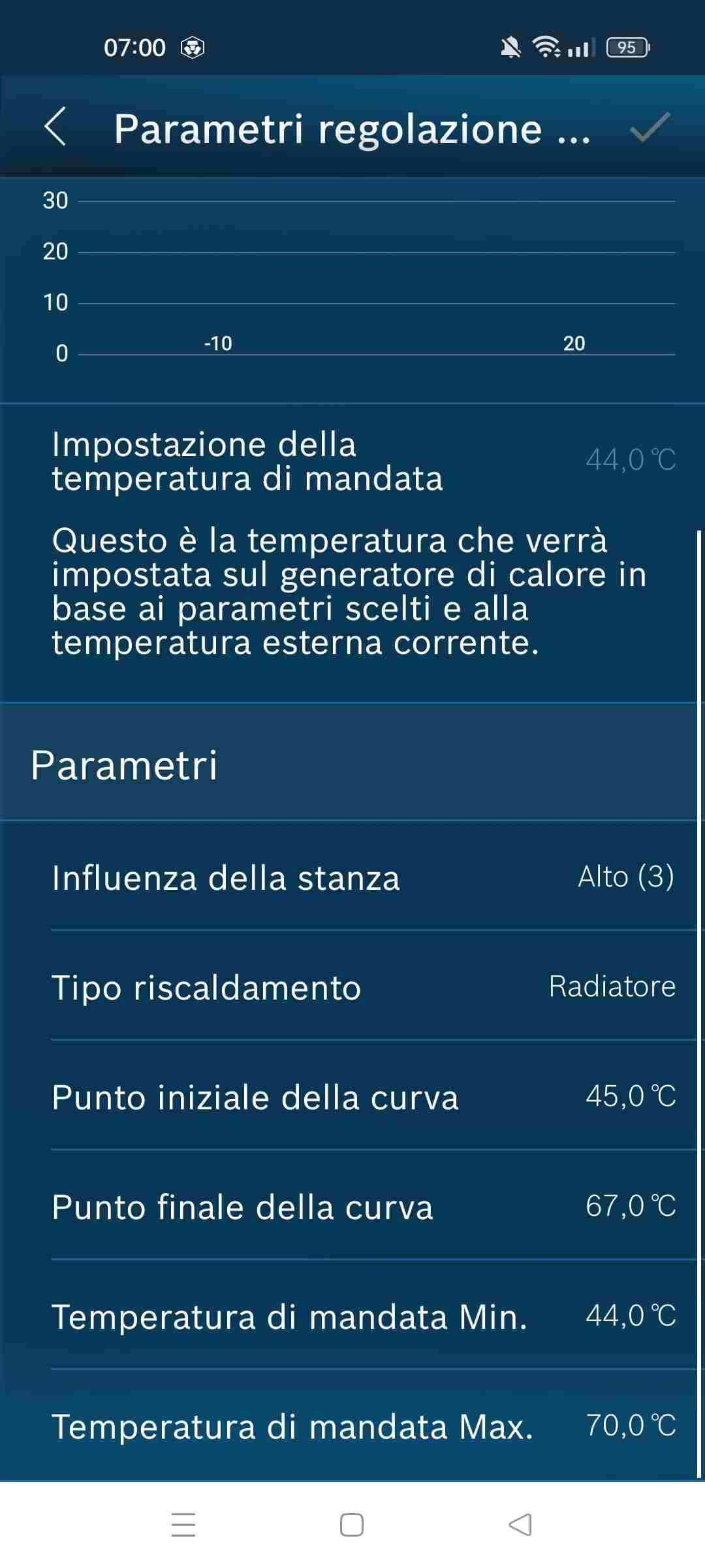

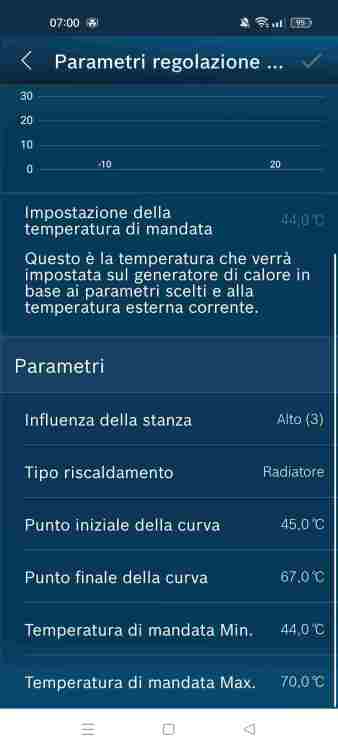

DavideDaSerra Inserita: 11 dicembre 2025 Segnala Inserita: 11 dicembre 2025 La sua è questa: BOSH 87472071010 Ad ogni modo è una NTC da 500ohm
Andreix Inserita: 12 dicembre 2025 Autore Segnala Inserita: 12 dicembre 2025 20 ore fa, DavideDaSerra ha scritto: La sua è questa: BOSH 87472071010 Ad ogni modo è una NTC da 500ohm Ok grazie.Ho visto che il ct 200 prende la temperatura da internet.Se non attivo la curva climatica, lui tiene comunque conto della temperatura ricevuta attraverso internet per gestire meglio la mandata e fare tutti i calcoli per scaldare meglio l'ambiente?
DavideDaSerra Inserita: 12 dicembre 2025 Segnala Inserita: 12 dicembre 2025 (modificato) 43 minutes ago, Andreix said: Ok grazie.Ho visto che il ct 200 prende la temperatura da internet.Se non attivo la curva climatica, lui tiene comunque conto della temperatura ricevuta attraverso internet per gestire meglio la mandata e fare tutti i calcoli per scaldare meglio l'ambiente? No, quello è il compito della regolazione climatica: la temperatura da internet "emula" la sonda. Regolazione climatica = adattare la T di mandata secondo la temperatura esterna. Una regolazione che posso consigliarti (per un impianto a termosifoni) è mandata a 70° con T esterna di -5°, 40° con T esterna di 15°. Poi, se il termostato è come il mio, a seconda di come imposti "influenza della stanza" da più o meno peso alla temperatura esterna. nessuna -> solo controllo climatica alto -> controllo principalmente basato sulla temperatura interna della stanza (non è che non accende il termo, regola la mandata più in funzione del settaggio del termostato che non della temp. esterna, es: • fuori ho 10°, la stanza è a 10° e imposto 20° manda comunque molto caldo (es70°), • fuori ho -5°, la stanza è a 19° e ho impostato 20° manda freddo (es 30°) Io con l'impianto radiante ho impostato l'influenza a "bassa" perché avendo i termostati nelle singole stanze, anche se avrei potuto mettere nessuna. Modificato: 12 dicembre 2025 da DavideDaSerra
Andreix Inserita: 12 dicembre 2025 Autore Segnala Inserita: 12 dicembre 2025 1 ora fa, DavideDaSerra ha scritto: No, quello è il compito della regolazione climatica: la temperatura da internet "emula" la sonda. Regolazione climatica = adattare la T di mandata secondo la temperatura esterna. Una regolazione che posso consigliarti (per un impianto a termosifoni) è mandata a 70° con T esterna di -5°, 40° con T esterna di 15°. Poi, se il termostato è come il mio, a seconda di come imposti "influenza della stanza" da più o meno peso alla temperatura esterna. nessuna -> solo controllo climatica alto -> controllo principalmente basato sulla temperatura interna della stanza (non è che non accende il termo, regola la mandata più in funzione del settaggio del termostato che non della temp. esterna, es: • fuori ho 10°, la stanza è a 10° e imposto 20° manda comunque molto caldo (es70°), • fuori ho -5°, la stanza è a 19° e ho impostato 20° manda freddo (es 30°) Io con l'impianto radiante ho impostato l'influenza a "bassa" perché avendo i termostati nelle singole stanze, anche se avrei potuto mettere nessuna. Ho letto da altre fonti che ne tiene comunque conto.Anche perché mi tornerebbe il fatto che la temperatura esterna é sempre un valore da considerare.Poi se attivi la curva climatica la vai a personalizzare, ma il fattore esterno è importante, in ogni caso.
Chiarella88 Inserita: 12 dicembre 2025 Segnala Inserita: 12 dicembre 2025 Se togli la climatica lavora come on off e non tiene conto della temperatura esterna. ma non capisco: perché è un problema la temperatura esterna? mio sono 5 anni che lo uso a casa e non ho mai avuto problemi
Alessio Menditto Inserita: 12 dicembre 2025 Segnala Inserita: 12 dicembre 2025 Andreix per carità evita di quotare ogni volta tutto il messaggio al quale stai rispondendo, a meno che non ci sia un passaggio che vuoi risaltare non serve e si allunga a dismisura la lettura.
Andreix Inserita: 17 dicembre 2025 Autore Segnala Inserita: 17 dicembre 2025 Ok, scusate.Una cosa che non capisco invece della sonda climatica é perché se fuori ci sono 10 gradi, in casa 15.5 e io ne voglio 12.5 (quindi la voglio spenta in una fascia di orario) e influenza stanza a 3, la caldaia parte lo stesso. (Solo con curva climatica attiva) In allegato la mia curva climatica l.
Alessio Menditto Inserita: 17 dicembre 2025 Segnala Inserita: 17 dicembre 2025 Se posso tentare una spiegazione, posto che ritengo che una sonda climatica o un semplice termometro NON possano sostituirsi alle nostre sensazioni di benessere, probabilmente quando le temperature attuali e quelle richieste sono così vicine 2 ore fa, Andreix ha scritto: n casa 15.5 e io ne voglio 12.5 in rapporto alla temperatura esterna 2 ore fa, Andreix ha scritto: fuori ci sono 10 gradi il sistema semplicemente va in confusione. Ma poi, perché bisogna che decida lui per noi ?
Andreix Inserita: 17 dicembre 2025 Autore Segnala Inserita: 17 dicembre 2025 Vorrei avere una risposta più tecnica ,.grazie.Aspetto delucidazioni dai più esperti 🙏
Alessio Menditto Inserita: 17 dicembre 2025 Segnala Inserita: 17 dicembre 2025 1 ora fa, Andreix ha scritto: più tecnica Certo, non è che però non te ne sono arrivate…
Chiarella88 Inserita: 17 dicembre 2025 Segnala Inserita: 17 dicembre 2025 Io inizierei ad abbassare la temperatura di mandata minima, hai impostato 44 gradi e effettivamente sta andando a 44 gradi, cioè il minimo. io l’ho impostata a 10 gradi
Andreix Inserita: 17 dicembre 2025 Autore Segnala Inserita: 17 dicembre 2025 Se la metto più bassa potrebbe metterci un eternità a scaldare la casa.Non é un impianto a termosifoni maggiorato per andare a temperatura basse
