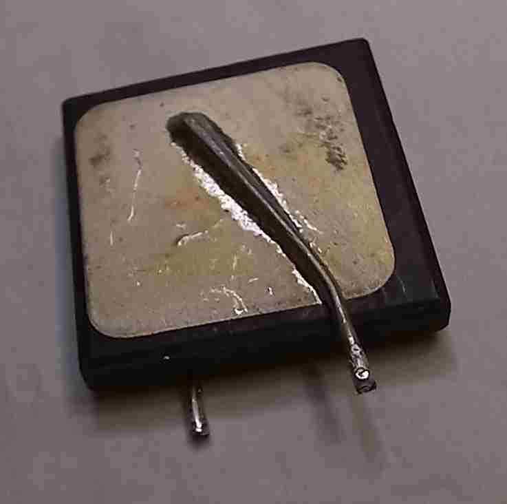

m.franco Inserito: 7 dicembre 2025 Segnala Inserito: 7 dicembre 2025 Per curiosità ho aperto uno scaricatore a protezione di una presa. Ci sono varistori tra fase e neutro, tra fase e terra e tra neutro e terra. In parallelo ai due collegati a terra c'è il componente della foto che allego. Sembra un condensatore con capacitè 700pF. Ma in realtà cosa è?
ALLUMY Inserita: 7 dicembre 2025 Segnala Inserita: 7 dicembre 2025 (modificato) Mi verrebbe da pensare a una PTC, ma ovviamente non lo dico 😁. Puoi postare una foto degli altri componenti? Anche della scheda sopra e sotto. Modificato: 7 dicembre 2025 da ALLUMY
m.franco Inserita: 10 dicembre 2025 Autore Segnala Inserita: 10 dicembre 2025 Scusa il ritardo.. nello schema li ho indicati come condensatori
Livio Orsini Inserita: 10 dicembre 2025 Segnala Inserita: 10 dicembre 2025 Sono effettivamente dei condensatori con isolamento 450Vac
