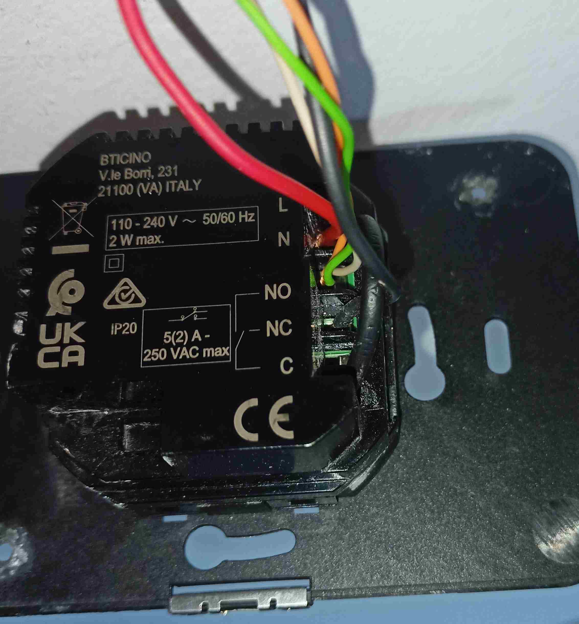

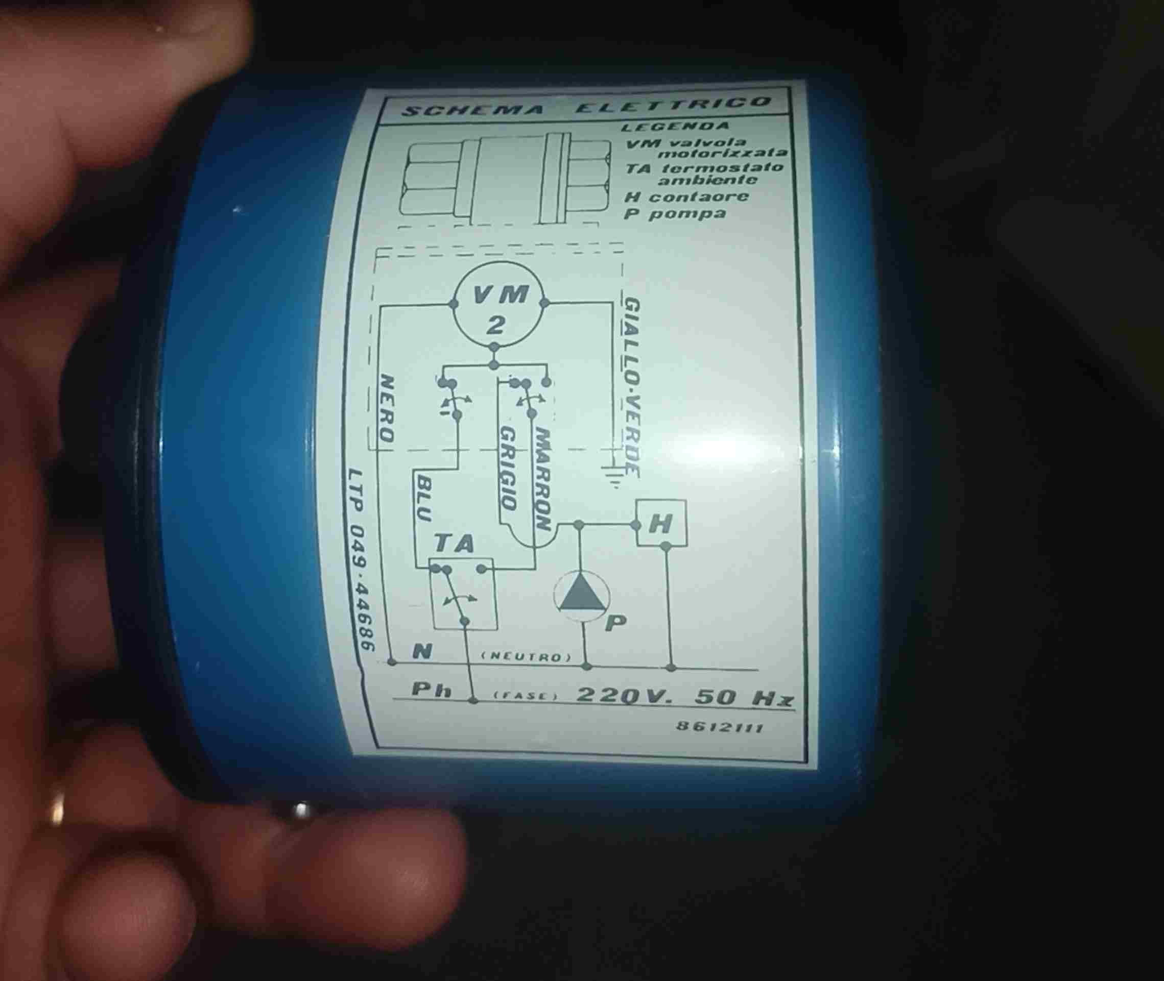

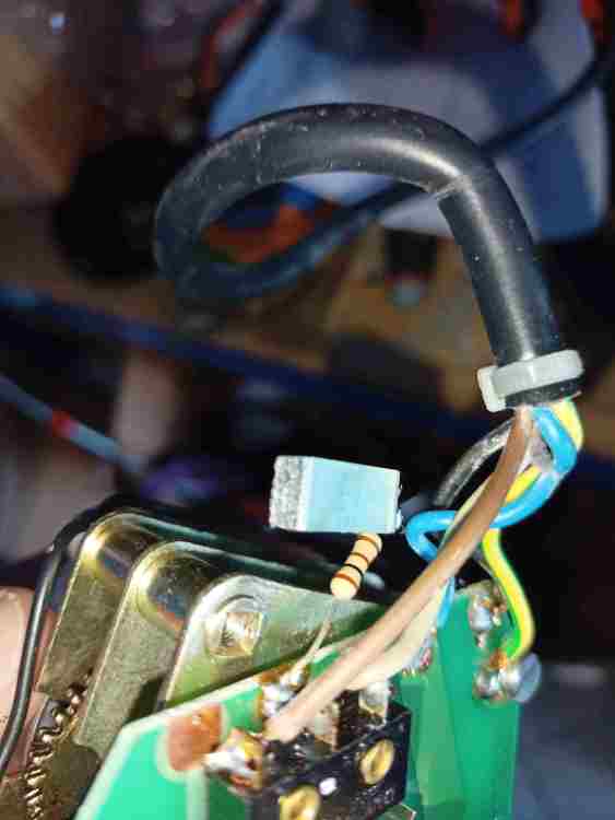

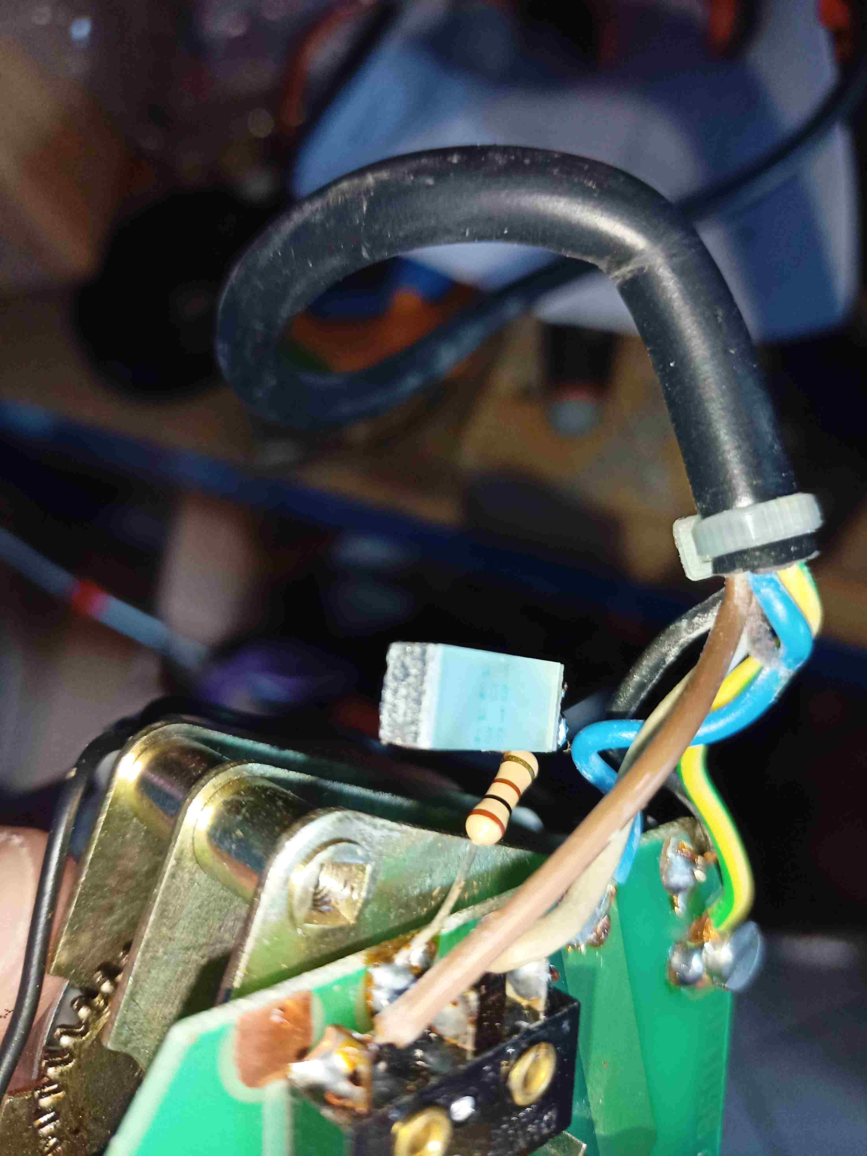

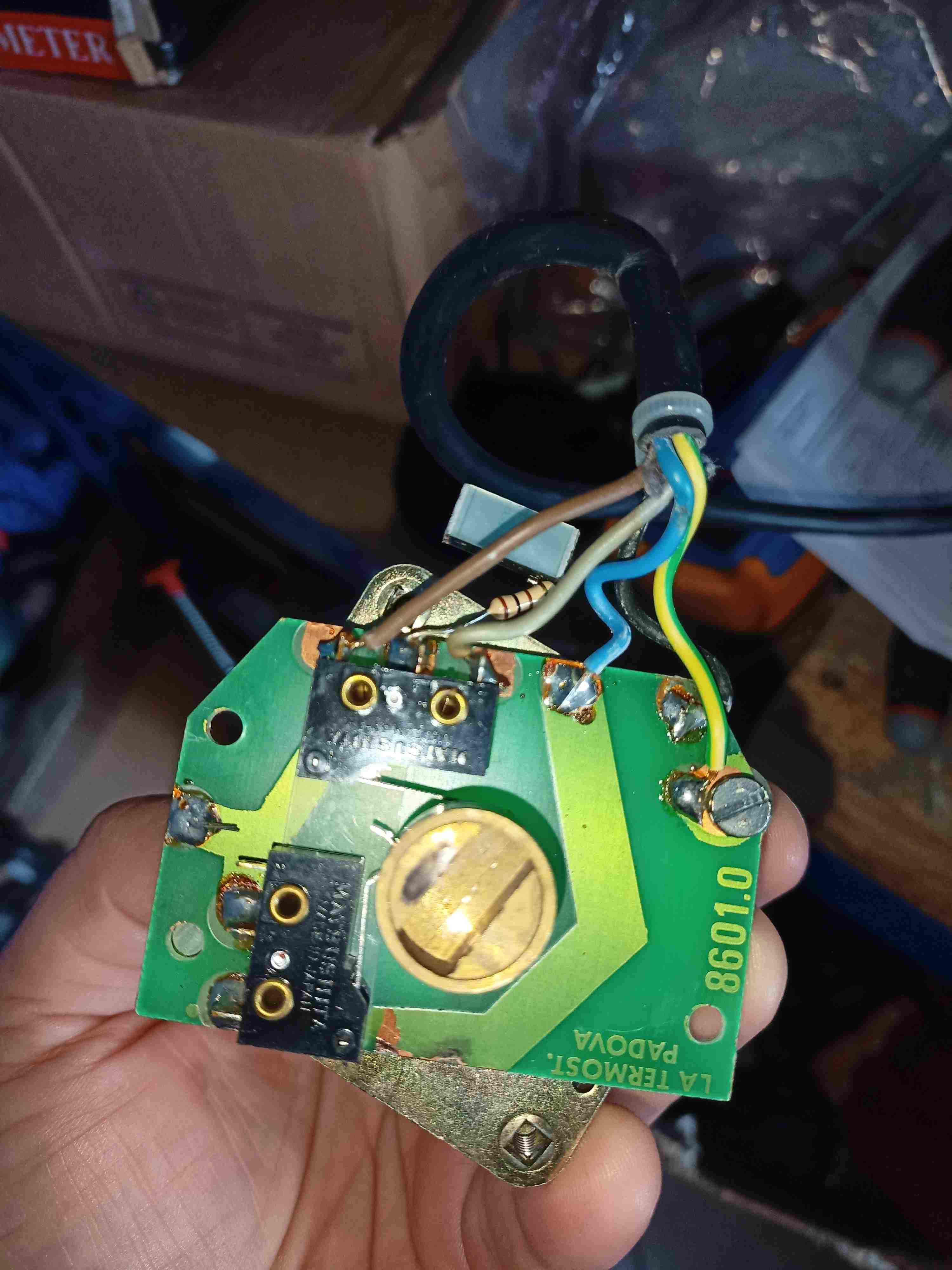

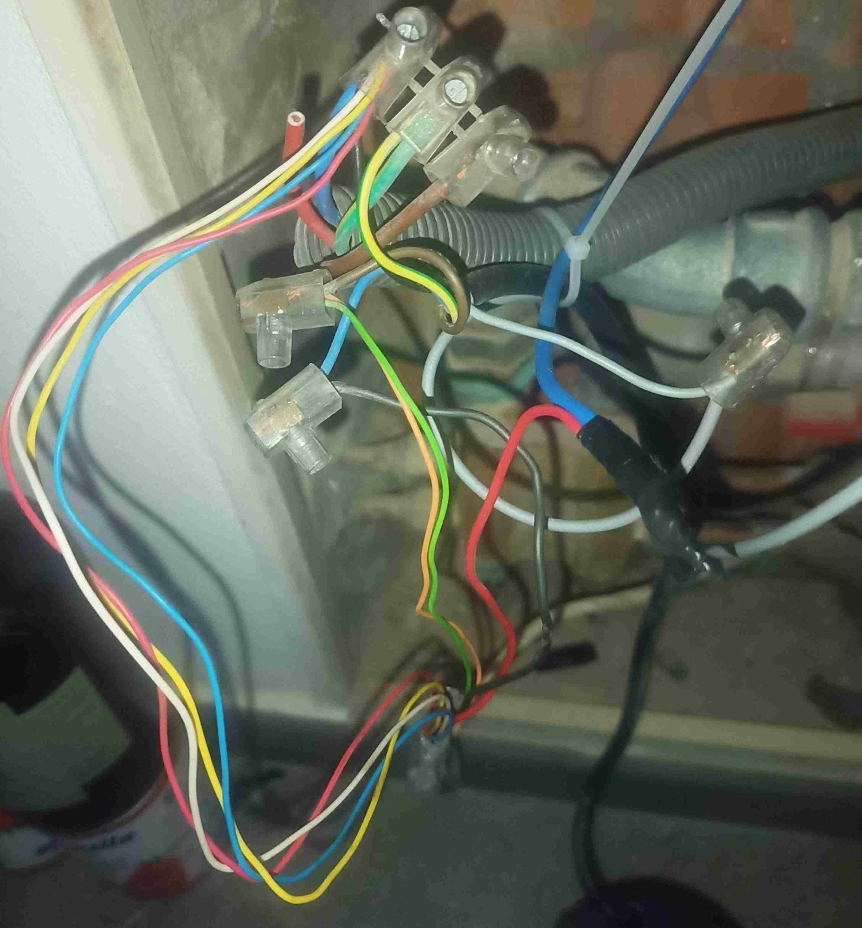

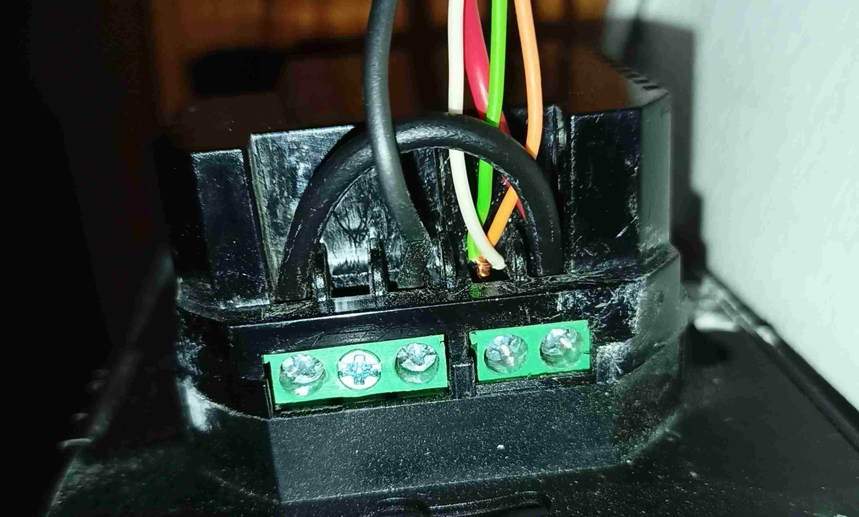

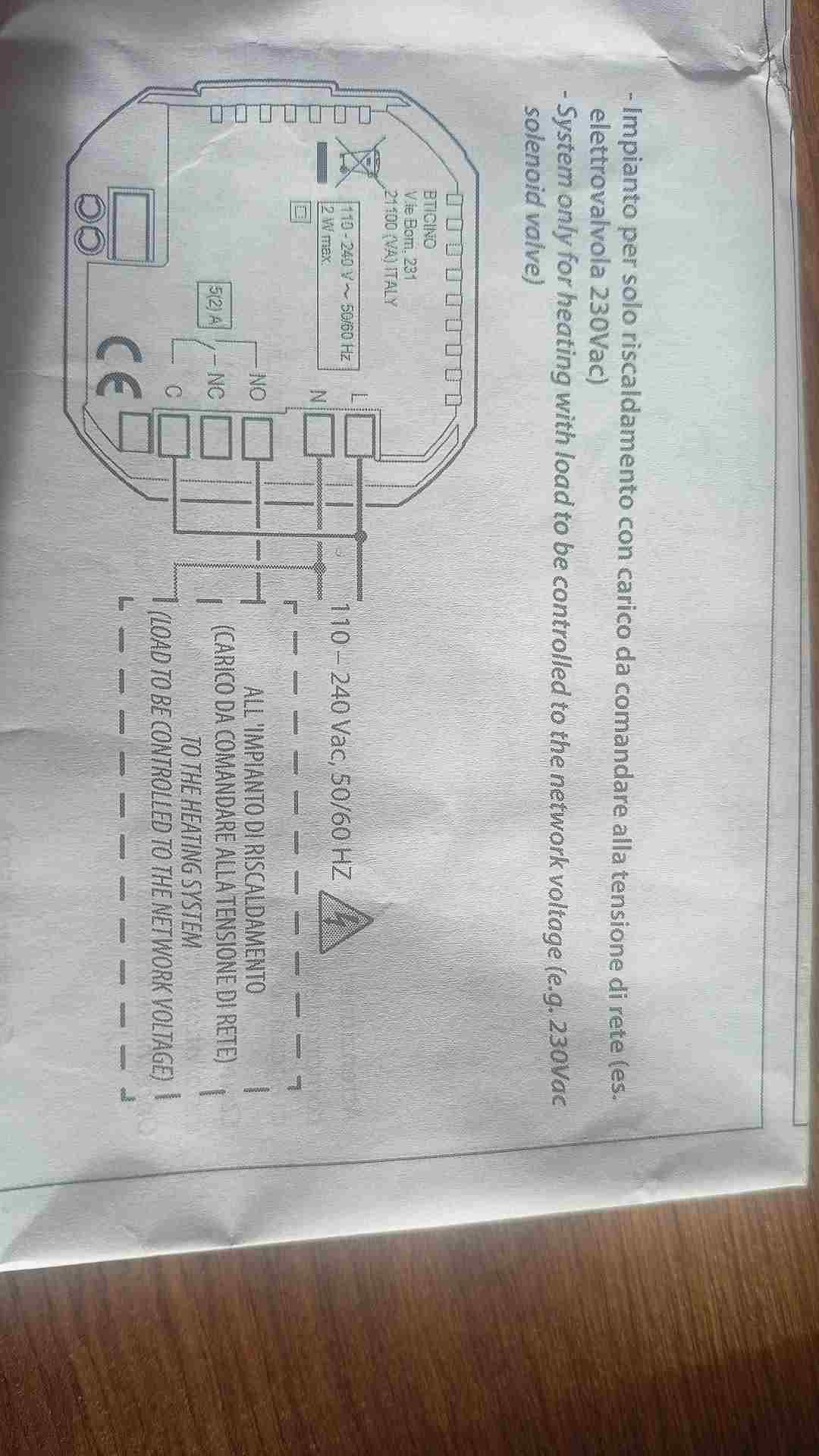

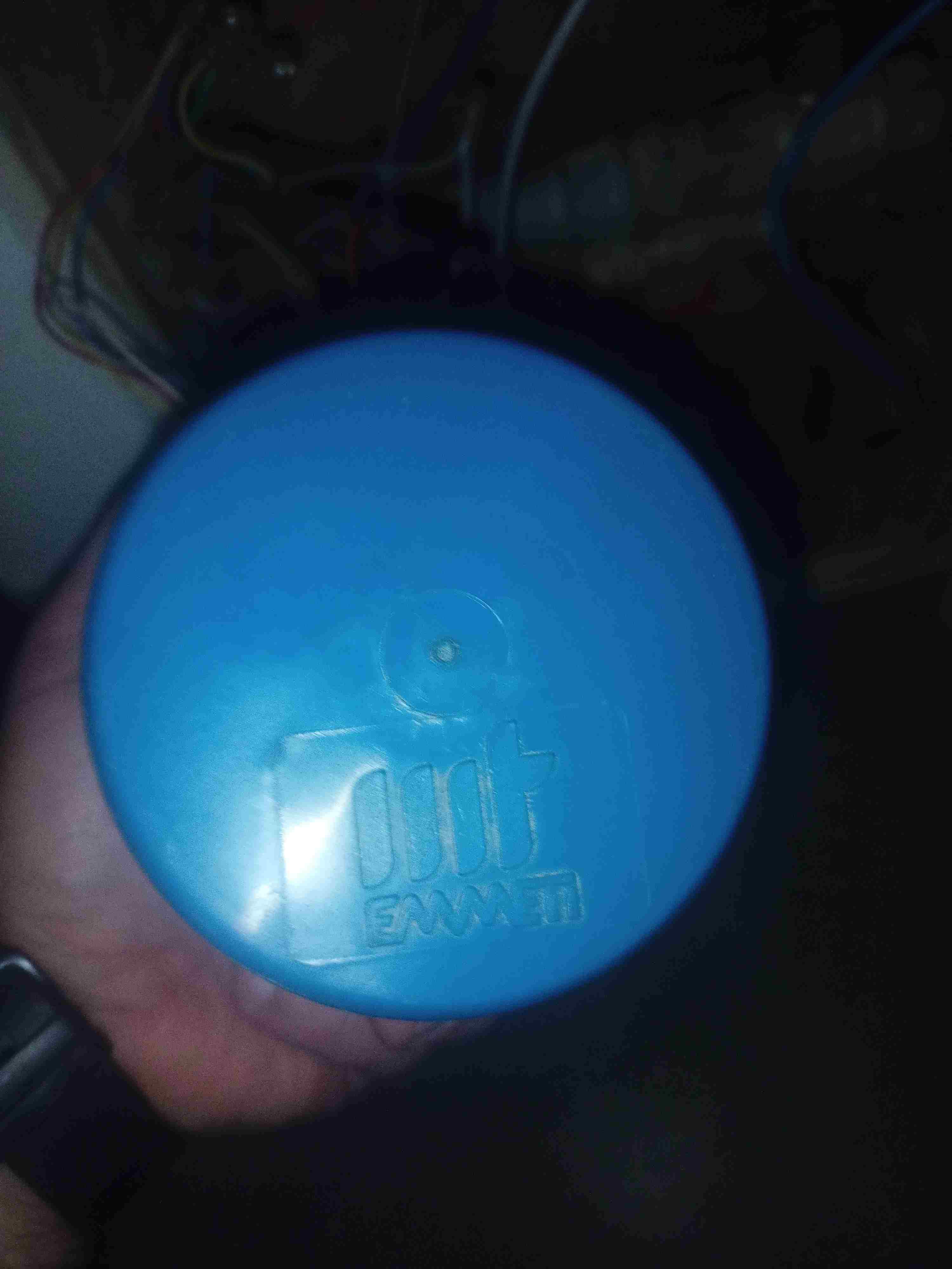

Paraca059 Inserito: 8 dicembre 2025 Segnala Inserito: 8 dicembre 2025 Ciao a tutti. Ho recentemente cambiato il termostato con uno della BTicino wifi. Pima c'era uno meccanico. Ho una valvola di zona per piano. In un piano in particolare, la valvola di zona risulta essere "bruciata". Poiché ho manualmente aperto il rubinetto così da avere i radiatori caldi quando accendo su qualsiasi altro piano, vorrei sapere se c'è un modo di by-passare il funzionamento della valvola (rimarrebbe sempre aperta) così da mandare il consenso alla caldaia ed accendere. Ovviamente prima al termine dell'apertura, partiva il consenso ora che non va non parte alcun consenso. Poiché non m'interessa che funzioni su questo piano, vorrei lasciare così com'è il camblaggio utilizzando solamente il termostato. Allego foto della valvola a 5 fili
Stefano Dalmo Inserita: 8 dicembre 2025 Segnala Inserita: 8 dicembre 2025 Si potrebbe ipotizzare di collegare insieme il giallo e il verde , ma sarebbe opportuno che tu dicessi di che valvola stiamo parlando . Oppure aprire la valvola e vedere quali fili sono collegati sul micro interruttore . Oppure pigiare a mano il micro e mettere un po di nastro che lo tenga in posizione di chiusura o una fascetta a strappo . decidi tu cosa fare
Paraca059 Inserita: 8 dicembre 2025 Autore Segnala Inserita: 8 dicembre 2025 questa valvola ha 5 cavi, terra, fase, 2 contatti per la caldaia e un neutro. Le tre valvole che ho in casa sono collegate ad un relè che dà l'impulso per avviare la caldaia. Poiché questa non funziona più, vorrei bypassarla pome sei il termostato desse il consenso alla caldaia anziché fo la valvola. Non so se mi spiego
Paraca059 Inserita: 8 dicembre 2025 Autore Segnala Inserita: 8 dicembre 2025 In allegato lo schema di collegamento della valvola ed il cablaggio cavi ( giallo, blu, nero, grigio e marrone) B
Maurizio Colombi Inserita: 8 dicembre 2025 Segnala Inserita: 8 dicembre 2025 L'attuatore della valvola chiude un contatto quando è arrivato alla posizione (in genere a tre quarti della corsa) di apertura. Se la valvola risulta aperta, il riscaldamento partirà quando almeno uno degli altri settori è in funzione e, di conseguenza, richiederà il funzionamento della caldaia. Se queste condizioni sono come suppongo e come sono generalmente in tutti gli impianti a zone, non dovrai preoccuparti del contatto elettrico sull'attuatore, ma dell'apertura meccanica della valvola.
Paraca059 Inserita: 8 dicembre 2025 Autore Segnala Inserita: 8 dicembre 2025 Si ma quando accendo il termostato la caldaia non parte
Paraca059 Inserita: 8 dicembre 2025 Autore Segnala Inserita: 8 dicembre 2025 Questo invece è lo schema del termostato
Stefano Dalmo Inserita: 8 dicembre 2025 Segnala Inserita: 8 dicembre 2025 (modificato) Devi collegare marrone e grigio insieme . cosi dice lo schema della valvola di zona Modificato: 8 dicembre 2025 da Stefano Dalmo
Paraca059 Inserita: 8 dicembre 2025 Autore Segnala Inserita: 8 dicembre 2025 (modificato) Stefano Dalmo, questo per by-passare la valvola ed accendere la caldaia direttamente col termostato? E i cavi che restano a cui sono collegati ora i marrone e grigio che faccio? Modificato: 8 dicembre 2025 da Paraca059
Maurizio Colombi Inserita: 8 dicembre 2025 Segnala Inserita: 8 dicembre 2025 Stefano, se colleghi 15 minuti fa, Stefano Dalmo ha scritto: marrone e grigio insieme La caldaia funzionerà sempre.
Paraca059 Inserita: 8 dicembre 2025 Autore Segnala Inserita: 8 dicembre 2025 Quindi cosa dovrei fare per risolvere il mio problema iniziale?
Stefano Dalmo Inserita: 8 dicembre 2025 Segnala Inserita: 8 dicembre 2025 (modificato) Si , ma giustamente come detto da Maurizio , poi il termostato non ferma più la caldaia . sarebbe meglio sostituirla la Parte bruciata Modificato: 8 dicembre 2025 da Stefano Dalmo
Paraca059 Inserita: 8 dicembre 2025 Autore Segnala Inserita: 8 dicembre 2025 Ok per cui mi confermate che non c'è possibilità di by-passare la valvola?
Stefano Dalmo Inserita: 8 dicembre 2025 Segnala Inserita: 8 dicembre 2025 Bisogna modificare l’impianto , per farlo devi portare i cavi del termostato di questo piano a dove sono collegati in parallelo gli altri piani Oppure direttamente in caldaia . ma devi capire come è cablato . perchè adesso al tuo termostato arriva tensione 220 per poter azionare la valvola bruciata . Mentre alla caldaia deve arrivare un contatto pulito . nel pratico , due fili dalla caldaia al termostato. non so se mi sono spiegato
Stefano Dalmo Inserita: 8 dicembre 2025 Segnala Inserita: 8 dicembre 2025 Una domanda . ma la valvola non funziona da prima che tu mettessi il termostato o appena messo questo?
Paraca059 Inserita: 8 dicembre 2025 Autore Segnala Inserita: 8 dicembre 2025 Dopo aver montato il termostato, ha funzionato per 10 secondi poi è saltato
Stefano Dalmo Inserita: 8 dicembre 2025 Segnala Inserita: 8 dicembre 2025 Allora attenzione ! Magari va controllato se è stato commesso un errore Nei collegamenti . se hai fatto foto di prima e dopo nel termostato vecchio e nuovo , postale . se puoi apri la valvola mettendo a nudo l’interno e magari vedere cosa è successo .
Paraca059 Inserita: 8 dicembre 2025 Autore Segnala Inserita: 8 dicembre 2025 Il collegamento credo sia stato fatto giusto perché ho seguito semplicemente lo schema che ho postato. Domani farò una foto deli collegamenti interni del termostato e anche una foto di quello vecchio. Grazie mille
Stefano Dalmo Inserita: 8 dicembre 2025 Segnala Inserita: 8 dicembre 2025 Se lo schema che hai seguito è lo stesso dí quello che era presente sul vecchio termostato , va bene , altrimenti …
Maurizio Colombi Inserita: 8 dicembre 2025 Segnala Inserita: 8 dicembre 2025 5 ore fa, Paraca059 ha scritto: Dopo aver montato il termostato, ha funzionato per 10 secondi poi è saltato Potrebbe essere stata una coincidenza, se sei sicuro che 2 ore fa, Paraca059 ha scritto: Il collegamento credo sia stato fatto giusto perché ho seguito semplicemente lo schema che ho postato non dovrebbero esserci problemi. Del resto un collegamento sbagliato sul termostato non rovinerebbe l'attuatore, ma il termostato. Stacca i fili collegati ai morsetti C, NC e NO del termostato ed accertati che il termostato scambi il suo contatto tra C e NO e tra C e NC quando aumenti e diminuisci la temperatura.
Stefano Dalmo Inserita: 8 dicembre 2025 Segnala Inserita: 8 dicembre 2025 Io ho ipotizzato che abbia potuto inviare lo stesso polo già presente sulla valvola . e quindi la valvola non funziona , ma non è bruciata .
Paraca059 Inserita: 9 dicembre 2025 Autore Segnala Inserita: 9 dicembre 2025 La valvola è sicuramente bruciata perché quando è andato giù il magnetotermico si è sentita una puzza. L'ho smontata ed un pezzo è saltato. Posto la foto del cablaggio del termostato e della valvola
Stefano Dalmo Inserita: 9 dicembre 2025 Segnala Inserita: 9 dicembre 2025 (modificato) Questo è il termostato nuovo o vecchio ? comunque , attiva il termostato per fare in modo che attivi la valvola e vedi se sul cavo nero e azzurro , sulla valvola , arriva la 220 , se arriva la 220 , vorrà dire che la valvola effettivamente si è bruciata , in questo caso se non vuoi mettere un nuovo motoriduttore , si deve modificare l’impianto , tra termostato e valvola , e farlo funzionare tra termostato e caldaia . intanto fai questa verifica . Modificato: 9 dicembre 2025 da Stefano Dalmo
Paraca059 Inserita: 9 dicembre 2025 Autore Segnala Inserita: 9 dicembre 2025 La verifica ha dato segnalazione negativa. Intanto si è anche bruciato il relè a 8 PIN, 220, al quale sono collegati i cavi provenienti dalla caldaia a 24v. Dal relè poi partono i due comandi per i termostati di casa. Per attivare i termosifoni ho dovuto mettere uno spessore dietro al relè per mantenerlo chiuso. Domani cambierò l'impianto e farò diretto alla caldaia
Stefano Dalmo Inserita: 10 dicembre 2025 Segnala Inserita: 10 dicembre 2025 Intanto non so se sbaglio , ma non hai messo la foto del termostato vecchio o nuovo per comparare i collegamenti di prima e dopo .
